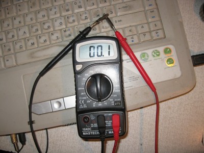

Проверил тестер.При КЗ показывает минимум 2 Ома.
Нужно пользоваться хорошими приборами:
IMG_1526.jpg [ 592.62 KiB | Просмотров: 3790 ]
 Заголовок сообщения: Re: помогите с 3ёх фазным генератором на нирване
СообщениеДобавлено: 11 Май 2012, 22:54
aser
Off topic:
Нужно, чтобы платили хорошо. :-D

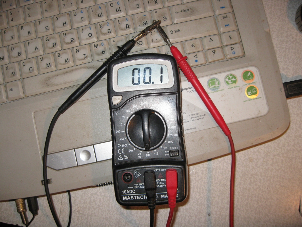

у меня мультиметр вот такой Изображение
сопротивление тестировалось мною прозвонкой резисторов сопротивление которых заранее известно,ибо написано на корпусе резистора,погрешности нет
СообщениеДобавлено: 11 Май 2012, 23:07
Нужно чтобы платили хорошо.
...Или чтоб работодатель не скупился на инструментарий. :)
