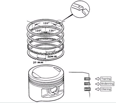

Купил новую ЦГП S.E.E. 80cc. Двигатель 139QMB. Собираюсь менять. Вопрос - как правильно поставить компрессионные кольца, там одно чёрное другое белое (блестящее). Какое должно быть верхнее - чёрное или белое?

Пользуйся поиском. Об этом уже сто раз писалось. И поверь - твой случай не уникален, поэтому новую тему создавать нет смысла.
Установка колец.jpg [ 27.75 KiB | Просмотров: 2243 ]
