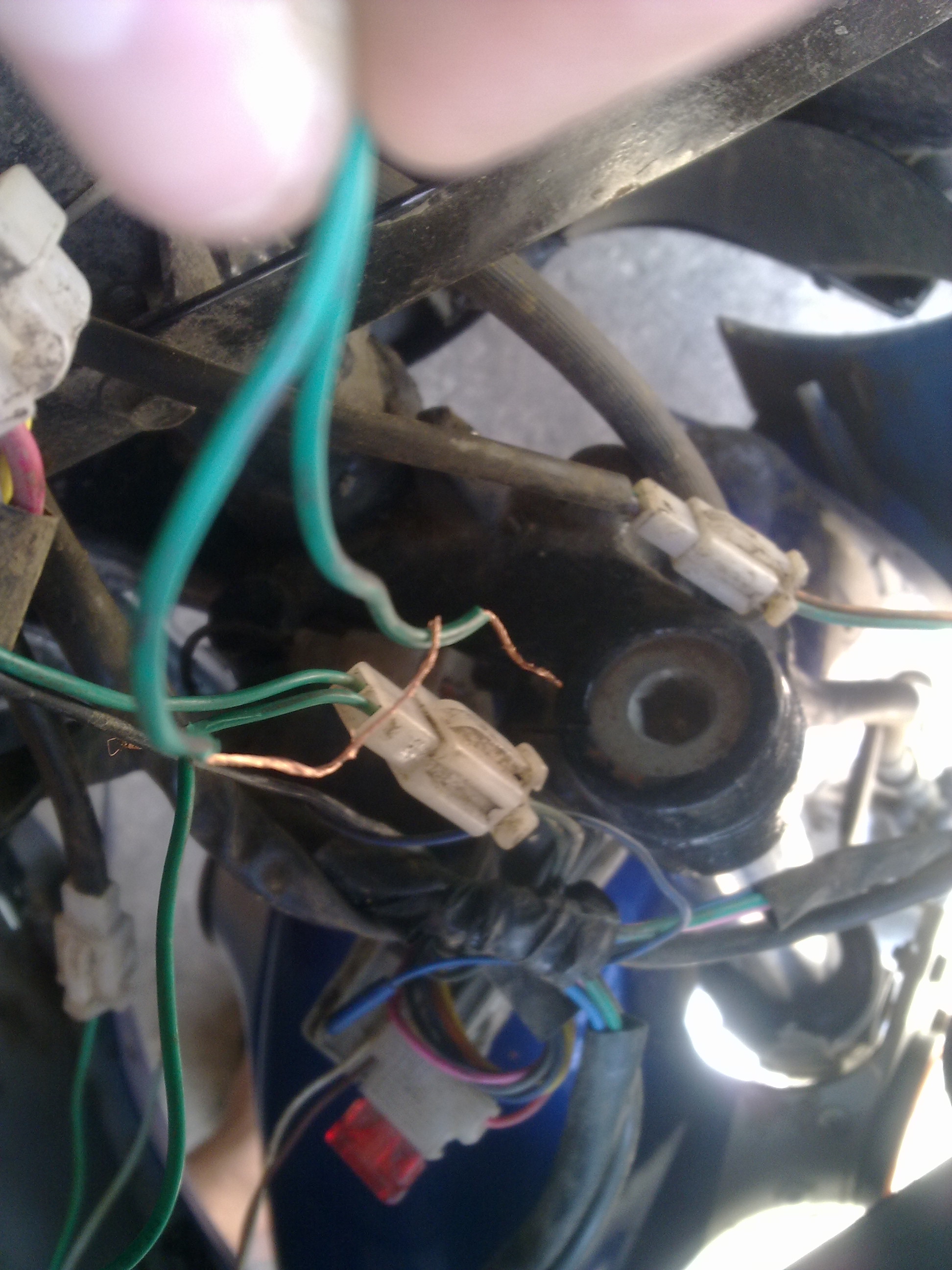

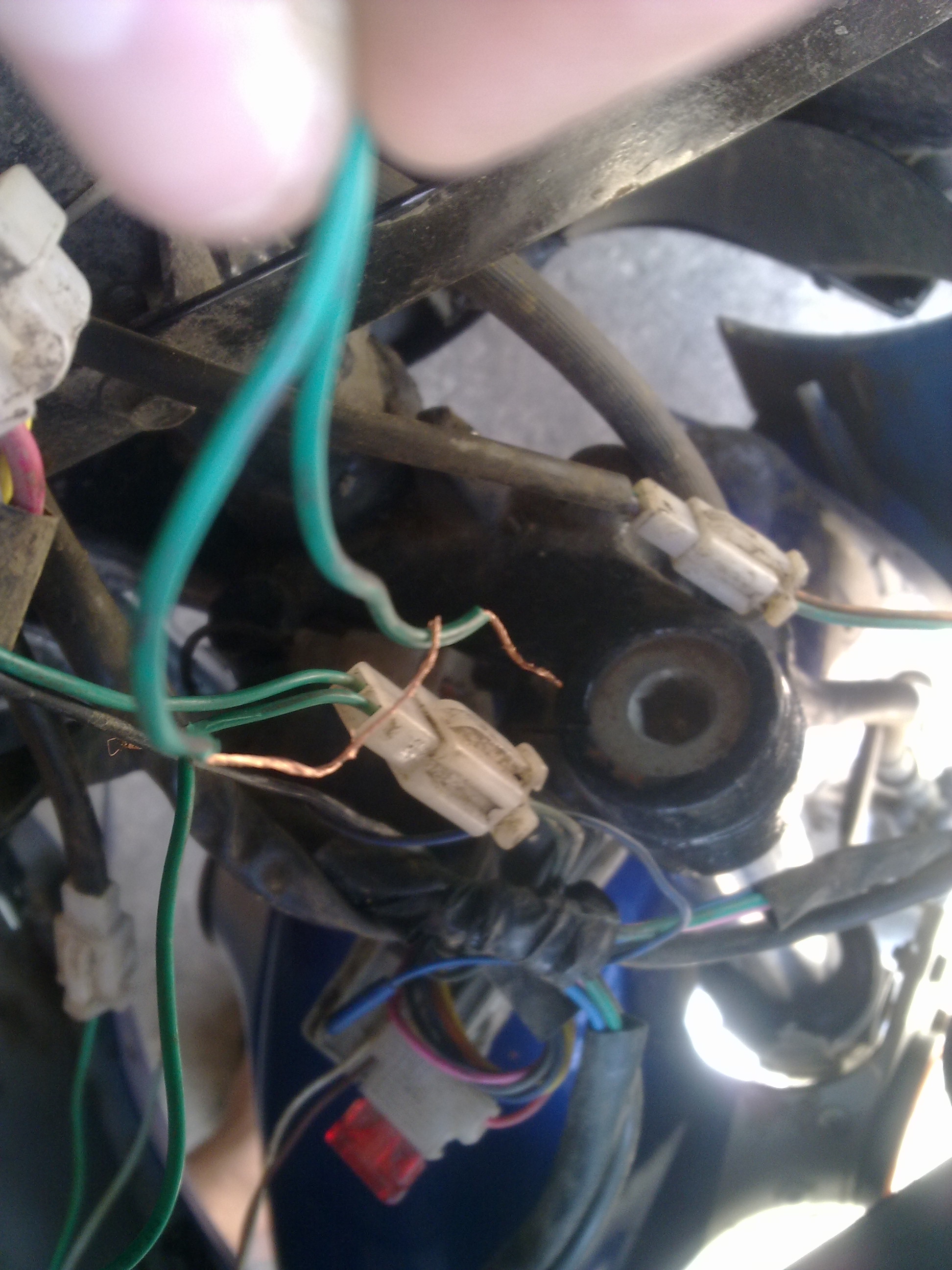

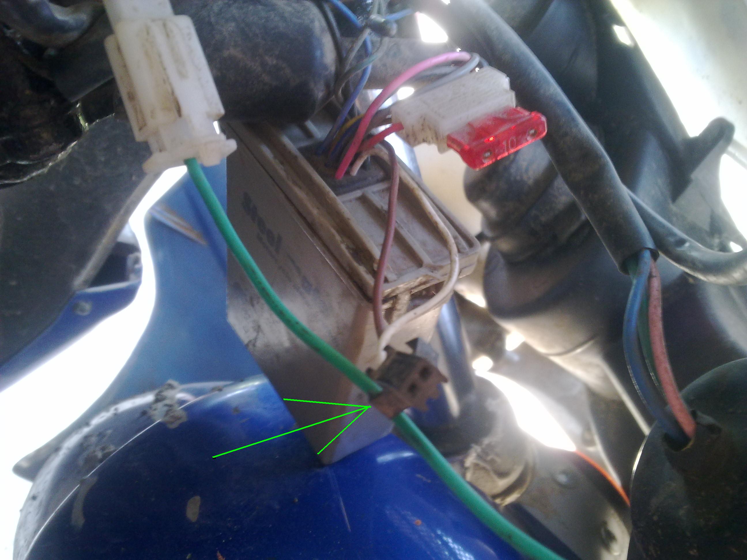

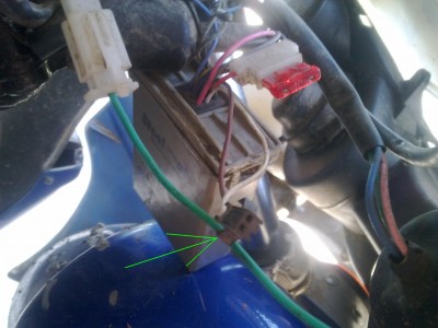

Откуда эти провода, зеленые идут оттуда, откуда и коричневый и белый?

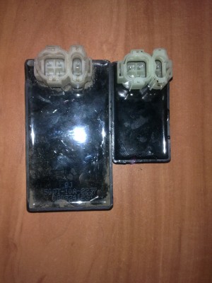

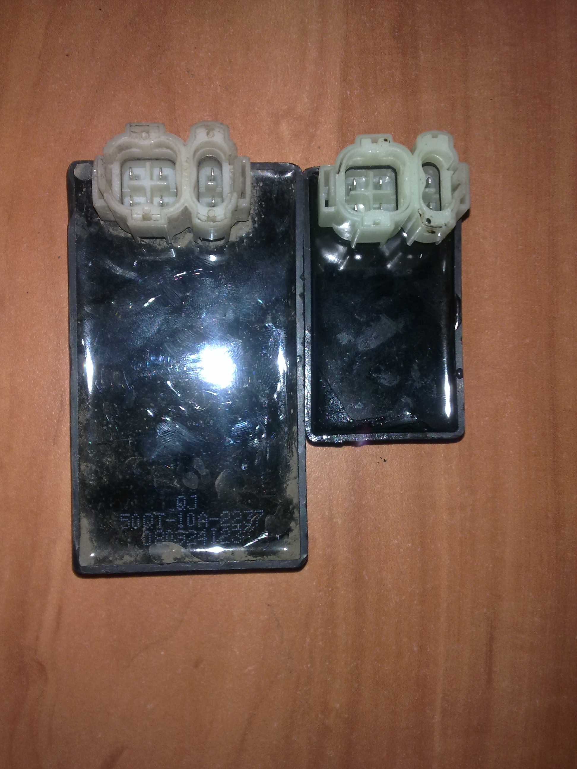

Коммутаторы покупал, они горят все, подключаешь заводишь, начинают дымится. Слева мой, справа дымятся. Где мне взять комут который слева, нигде нет?

Stanislav21714
Уважаемый, Вы лампочки на 12 Вольт, в сеть 220 Вольт тоже вкручиваете?
Это уже мегабаян.
AC-CDI коммутаторы, не взаимозаменяемы с DC-CDI коммутаторами! ]:->
