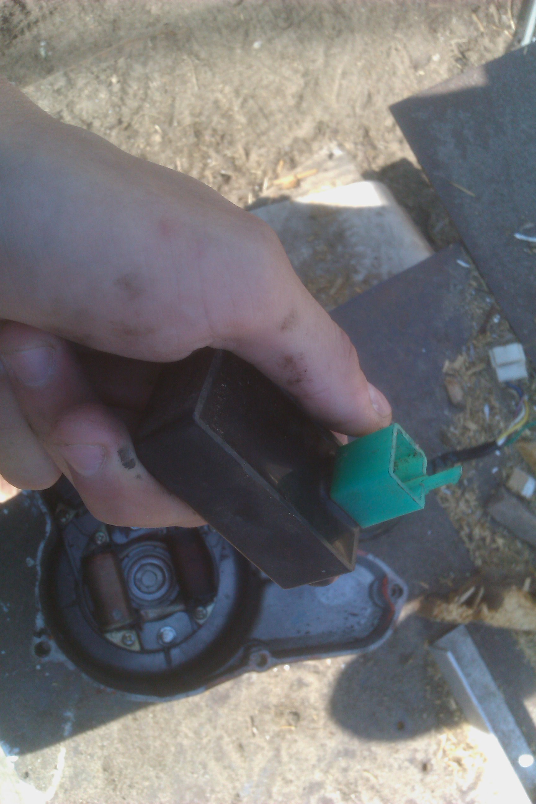

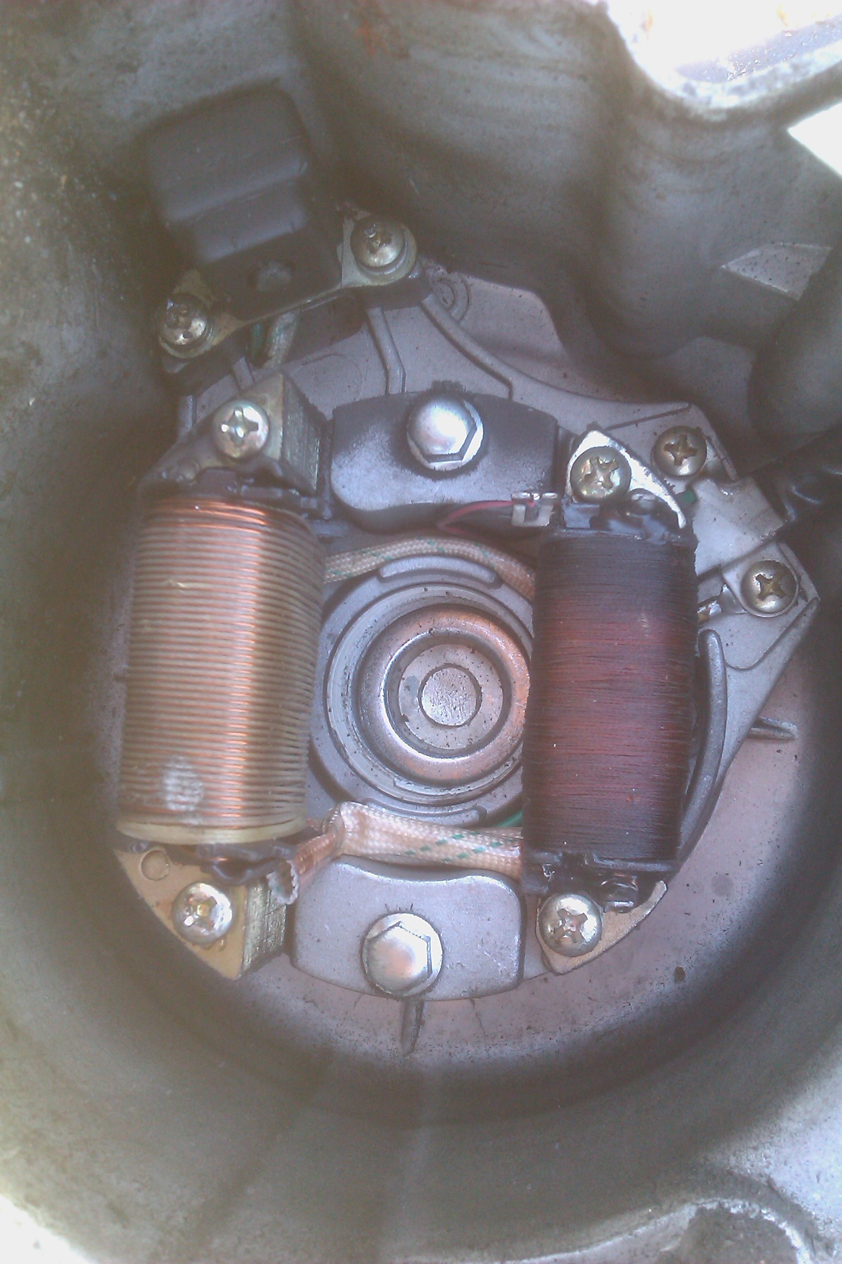

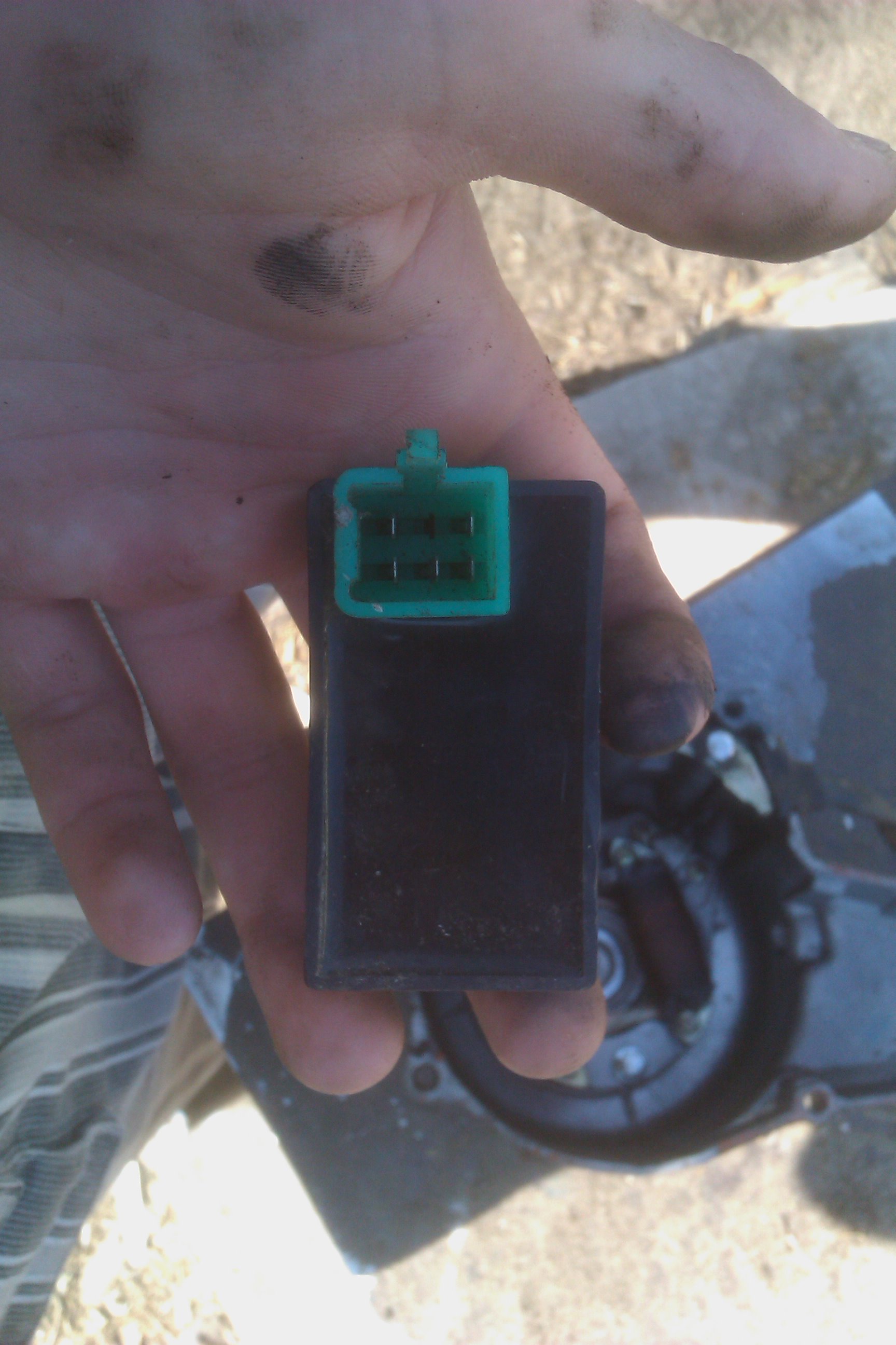

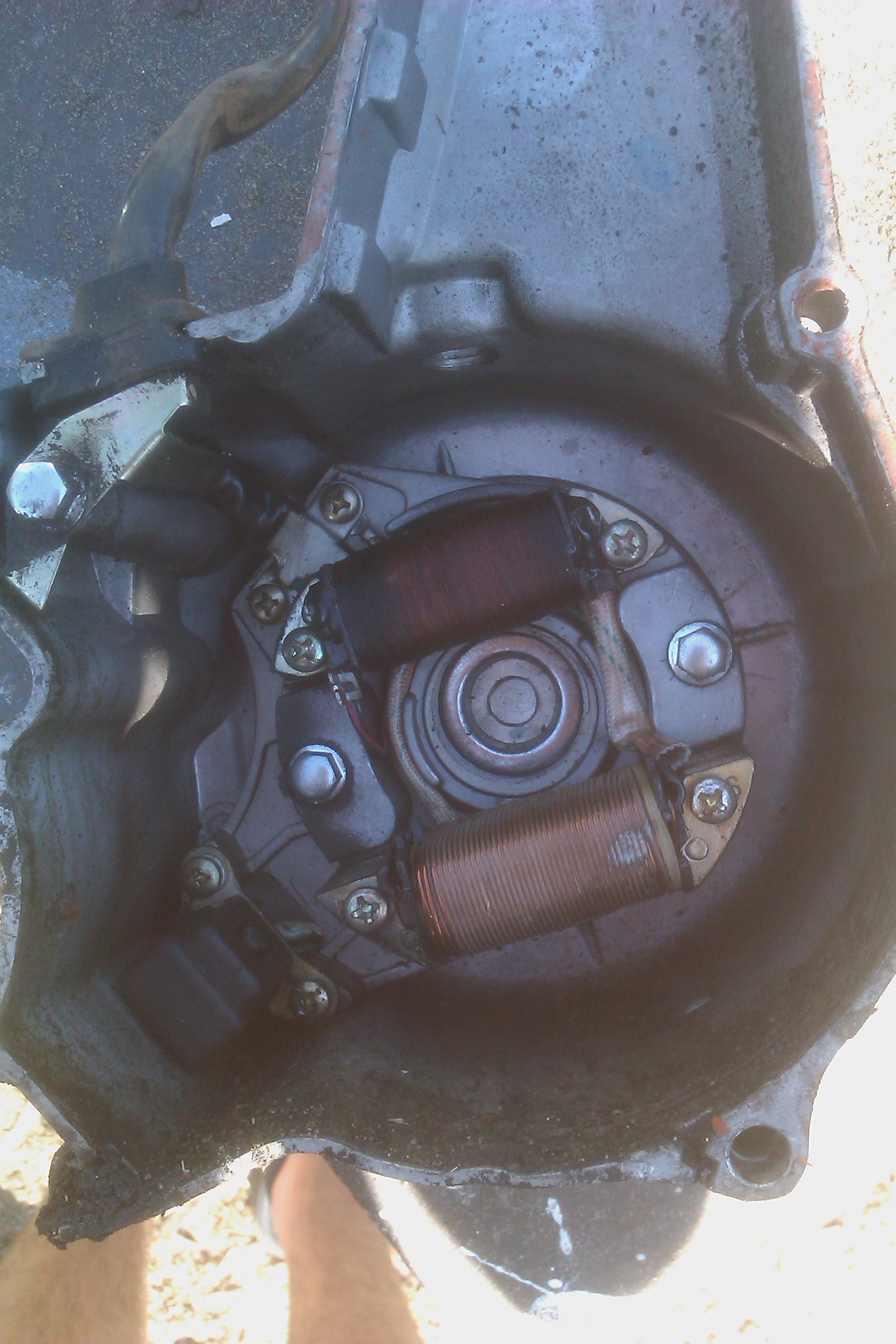

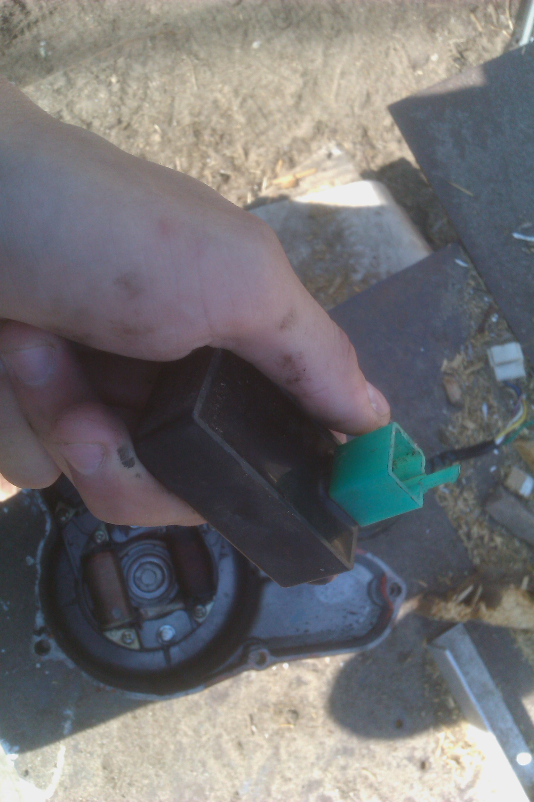

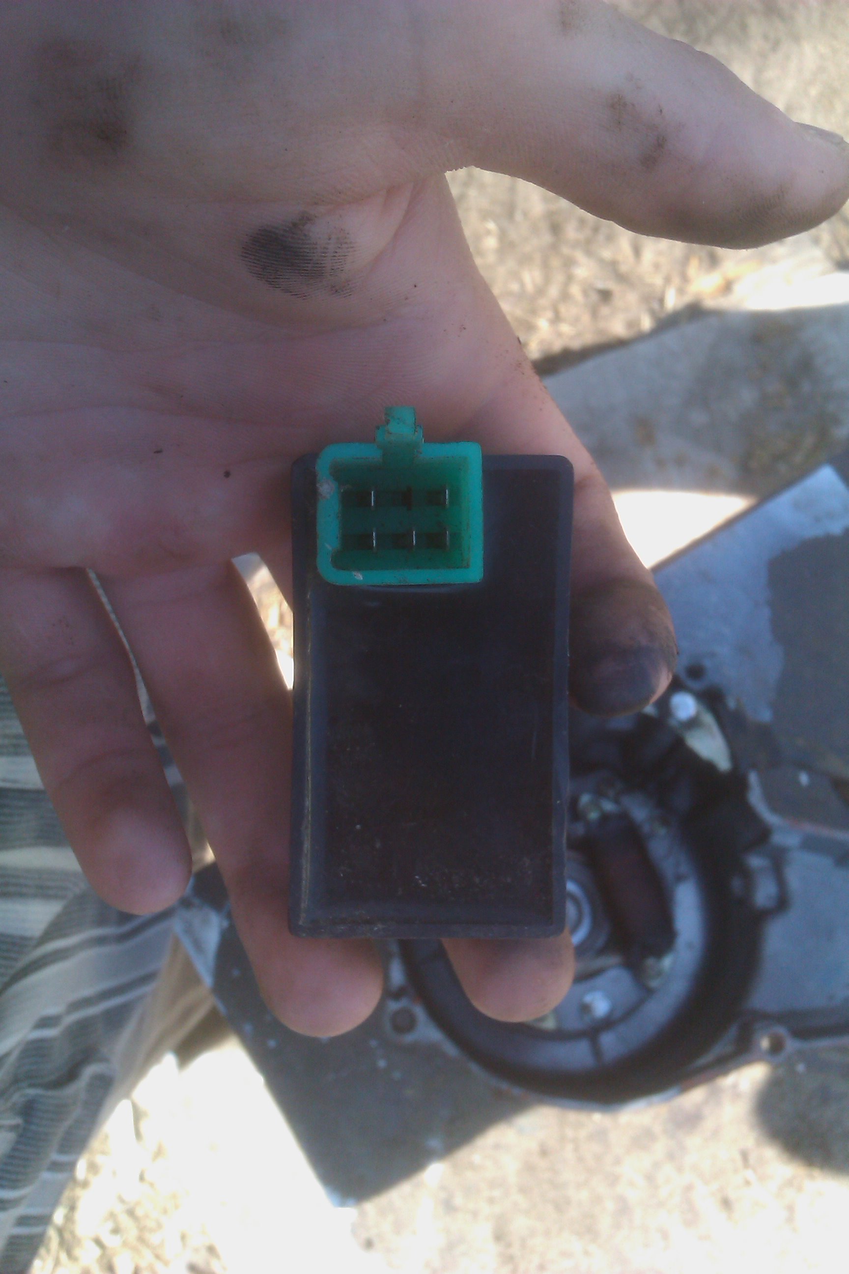

Всем привет сегодня сходнил и вскрыл аппарат. Вот сделал фотки тех катушек и фотки коммутатора.
Комментарий к файлу: катушки генератора
IMAG0051.jpg [ 617.3 KiB | Просмотров: 2366 ]
Комментарий к файлу: все они же
IMAG0052.jpg [ 636.4 KiB | Просмотров: 2366 ]
Комментарий к файлу: А вот он коммутатор, вот он какой у меня.
IMAG0053.jpg [ 464.98 KiB | Просмотров: 2366 ]
Комментарий к файлу: опять он
IMAG0054.jpg [ 494.54 KiB | Просмотров: 2366 ]
Есть возможность проверить все это дело, но как только поймаю того пацана на мопедке.
Статья не открывается, либо я дурак либо лыжи не едут, вообщем страничка не прогружается полностю и я не могу сориентироватся там. Ну я выхожу на главную, потом кликаю по статьи и усе вот та страничка и не хочет грузиться.
"тут такое" всмысле у меня на днепре все просто, с генератора идет два провода на реле регулятор, и один плюс который кидается на зажигание, все просто а тут такое. Ну китайцы напридумывали.
