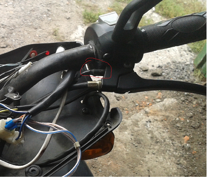

можно проверить работоспособность стопарей закоротив провода которые подходят к концевику ручки тормоза, если стопарь светится-однозначно проблема в самом концевике, можно попробывать восстановить но лучше установить заведомо исправный! заводить можно и с правой ручки переднего тормоза, если она исправна!? сам делал и один раз менял!)

Если не работает и стоп сигнал и запуск стартера= лягушка в рукоятке тормоза неисправна. Сними с нее клеммы и перемкни в наглую. Должен засветится стоп сигнал.

в любом случае лягухи там две (на каждую ручку тормоза)
помойму это она (лягуха) на фото
а другая на другой ручке
Безымянный.png [ 826.68 KiB | Просмотров: 22149 ]
