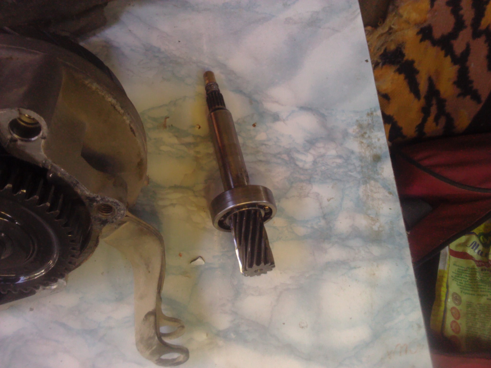

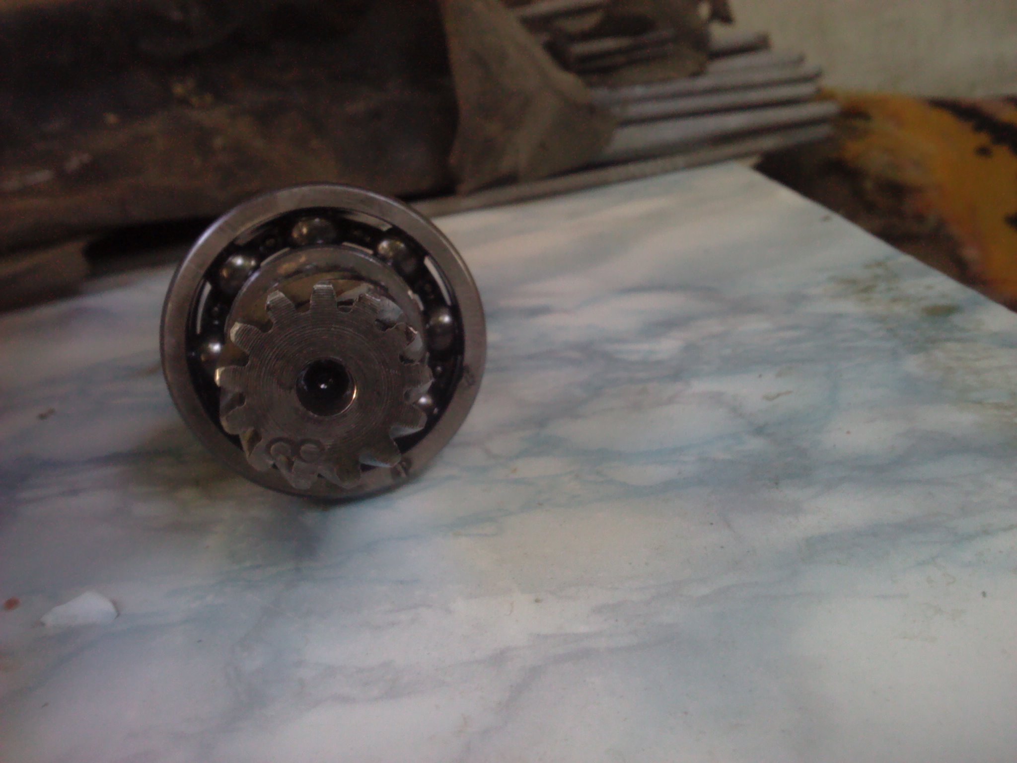

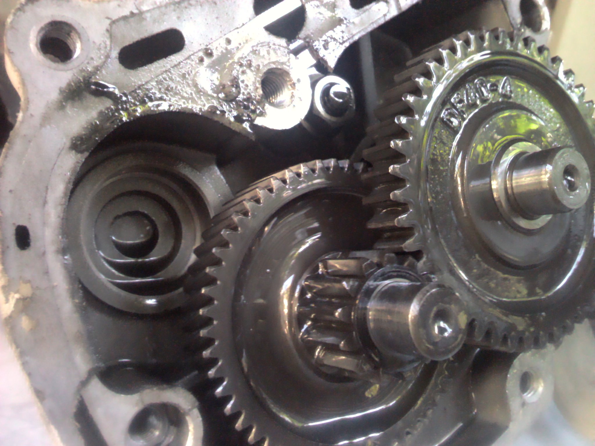

да вот ещё не задача,на высоких оборотах раньше мопед как-то дёргало,ну и решил я пока двигатель снят заодно и редуктор глянуть! На вид всё оказалось довольно таки хорошем,подшипникам ещё ходить и ходить! Но вот только вал,на котором сидит задний вариатор показался мне коротковат... вот фото

как я понимаю он должен сидеть ещё в одном подшипнике?
 Заголовок сообщения: Re: карбюратор от jog
СообщениеДобавлено: 12 Sep 2012, 18:39
И откуда...это показалось? Как мысль родилась?
Ааааа...., а он там был, подшипник.
СообщениеДобавлено: 12 Sep 2012, 18:51
Зарегистрирован: 21 Aug 2012, 16:11
Сообщений: 27
Скутер: BWK
Стаж: 1 год
ну когда я разобрал не было,а до меня незнаю! Вот фотки и выложил,но поскольку на валу просматривается номер ,то наверное всё гуд?
