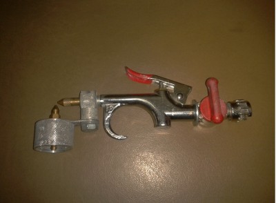

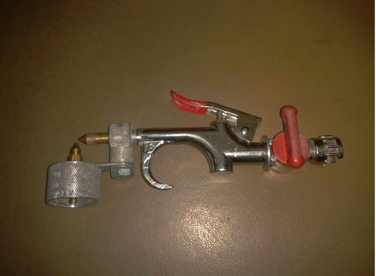

Мое восстановление обошлось 1.350 руб. Шпаклевка 300р Краска 300р Лак 150р Сетка для пластика 600р или что то похожее .Ну нужен фен любой, паяльник. А вместо краскопульты можно взять балончик 200 р все удовольствие на весь скутер их надо два и лак 150 р Тем более балончик сохнит 30 мин а МЛ сохла о ей как долго. А краскопульта у меня самая простая накручивается на обычную бутылку подсоединяется к камере или к компрессору купил 5 лет назад 200р для покраски бамперов обвеса до сих пор доволен так по мелочи все можно покрасить ровно.
2012-12-07 12.17.33.jpg [ 326.32 KiB | Просмотров: 4324 ]
