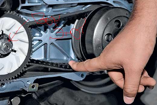

Ехал сегодня по трассе за городом, дорога плохая, 50-60 км/ч ехал начало что-то звенеть сначала несильно но буквально через секунду очень громко остановился заглушил попробовал завести со стартера он впустую крутит с кика завёл но опять звенит сразу заглушил докатил до дома снял крышку вроде всё в норме потрогал звёздочку которую крутит стартер обнаружил что она очень сильно шатается ну я обрадовался что ничего серьёзного затянул болт который её держит закрутил крышку завёл скутер отъехал от гаража метров на 5 и история повторилась я затянул его ещё сильнее как только мог ( думал что не докрутил) отъехал метров на 30 и опять зазвенело(((( не могу понять почему он откручивается прошу подсказать что с этим сделать.
И ещё после того как снял крышку почемуто перестал проворачиваться( вообще нивкакую) кикстартер в чём может быть проблема?
на фото показан болт который откручивается( фото не моё).

Зафиксировать надо зубчатую щёку, специальным съёмником или хотя бы подручными средствами. Без этого затянуть гайку вариатора невозможно.

Adopt ! Здравствуйте.
Мне про момент затяжки уже ребята говорили в теме, поэтому я об этом немного знаю.
Моменты затяжки резьбовых соединений
Соединение / Момент затяжки, Н-м
Гайки осей колес: переднего заднего / 50-60 110-120
Гайка шкива коленчатого вала / 80
Гайка заднего шкива вариатора / 100
Свеча зажигания / 18-20
Сливные и заливные пробки / 10
Гайки(болты) головки цилиндра / 10-15
Прочие резьбовые соединения
М6 / 6-8
М8 / 14-18
М10 / 30-35
М12 / 55-60
М14 / 80-100
М16 / 110-140
Эти величины моментов затяжки не относятся к креплению пластмассовых деталей
Как мне объяснял уже maximillian_great
Ньютонов/метр, замеряется динамометрическим ключем.
По Вашей проблеме, по- моему, я что-то нарыла, только я не уверенна, что это то, что надо.... :-[
Момент затяжки гайки ведущего шкива вариатора для всех 50сс 44 ньютонометра. (4,4 килограмометра).
Какие могут быть причины раскручивания этого резьбового соединения:
1. мал момент затяжки, простым ключем 44 Нм сделать трудно, можете при желании пересчитать усилие 4,4 кг на длине 1 метр, к усилию на конце ключа, скажем 15 см.
2. не сняли натяжение ремня при закручивании. Перед затяжкой гайки нужно двумя руками притянуть к себе подвижную щеку ведомого шкива одновременно при этом нажимая на ремень к оси шкива, проверить, чтобы на ведущем шкиве, где вы собираетесь затягивать гайку, ремень лежал свободно между щеками вариатора.
3. слизаны шлицы на цапфе коленвала в месте, где садится фигурная шлицевая шайба, которая удерживает пластмассовую крыльчатку. или весь пакет включая проставку на цапфе коленвала, шестеренку привода маслонасоса, ведущий шкив вариатора втулка, и неподвижная щека, не оставляют места на шлицах для надежного зацепления фигурной шлицевой шайбы, которую прижимает гайка.
4. слизаны шлицы на самой фигурной шайбе, и теперь, для предотвращения раскручивания, штатного момента не достаточно.
5.Толщина всего пакета уменьшилась на столько, что шлицевая часть цапфы вылазит за фигурную шайбу и гайка упирается в нее и, не смотря на нормальный момент затяжки, не сжимает пакет с необходимым усилием. Причина стандартная для любителей "подрезать" втулку вариатора и забывающих компенсировать уменьшение длины пакета с помошью шайбы соответствующей толщины, устанавливаемой за опорной плитой вариатора.
Если это вообще не в тему, парни скажут.... :-[

Всё в тему, особенно касательно шлицов на оси коленвала и фигурной шлицевой шайбы. Только момент затяжки гайки должен быть ~100 Н*м, а никак не 44 - этого явно мало. Не забыть ослабить ремень вариатора раздвинув щёки ведомого шкива.
