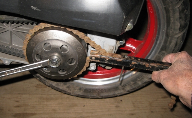

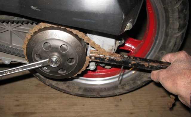

Как открутить гайку сцепления ? F образный съемник сделать не вариант, сварки нет да и варить я не умею.
Кусок трубы (можно круглой), кусок велосипедной цепи (можно и ржавой :-D ), в трубе сверлим несколько отверстий для фиксирующего гвоздика и всё. Работает по принципу удавки.
345.jpg [ 185.16 KiB | Просмотров: 5660 ]

Если закрутка заводская то никакие удавки не помогут, тут только пневмоключом откручивать на СТО, я там откручивал после того как при попытке открутить колокол сломал ключ на 14.

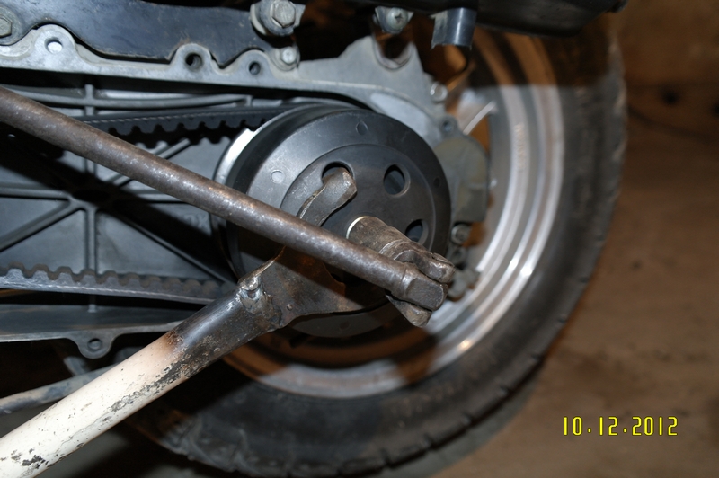

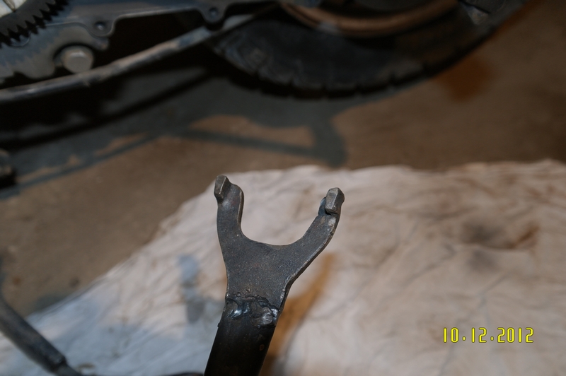

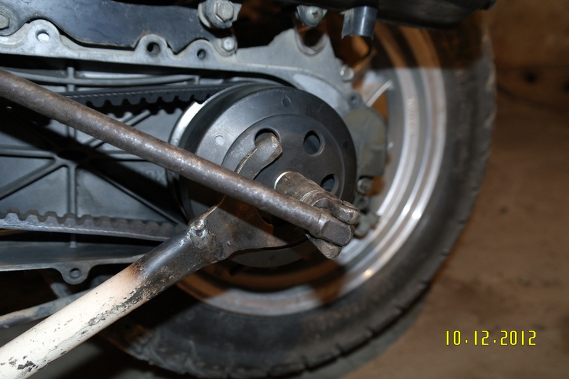

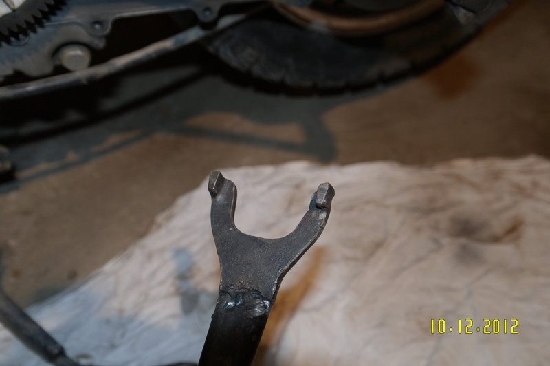

Alexart
Вот мой сьемник колокола сцепления. Спешил, получилось некрасиво, но главное отлично работает.
002.jpg [ 242.58 KiB | Просмотров: 5552 ]
003.jpg [ 311.13 KiB | Просмотров: 5552 ]

Alexart писал(а):
Перепробовал несколько цепных съемников, покупал от разных производителей и тд, итог один, съемник тупо рвется либо гнется, пробовал заливать на всякий случай жидкий ключ, эффекта ноль. Внимание вопрос, съемник для амортизаторов ваза выдержит или проще сразу движок в СТО тащить ? Была мысль клещевым съемником держать, но думаю барабан после этого будет испорчен :(
Я и съёмником амортизаторов для ваза пробовал, воротки к нему по метру приделывал, толку ноль, только ключ сломал, открутил только на СТО пневмоключом. Теперь снимаю съёмником амортизаторов от ваза но после того как на заводе закрутили только на СТО смогли открутить.
