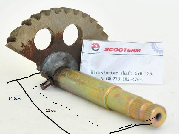

К моему 157QMJ,подходит только 150мм,искал месяц,смерил свой родной-14,6мм по торцам,но такого негде нету,а в магазинах так и не ответили,какой же мне к 157 надо,чисто дошел сам,миллиметры роли не играют,там все округленно,130,138,150мм

Люди,три размера на двигатель-157QMJ-130,138,150,просто люди живут где нет магазинов запчастей,как у меня и покупаю в интернет магазинах,и где как у меня не смогли ответить на мой вопрос,порылся,поискал свой вал кикстартера,но по моим размерам нету негде,потом все сопоставил и понял все размеры округленны,вроде проще самим замерить,той же рулеткой,и мерить надо по торцам вала,вот мой пример
