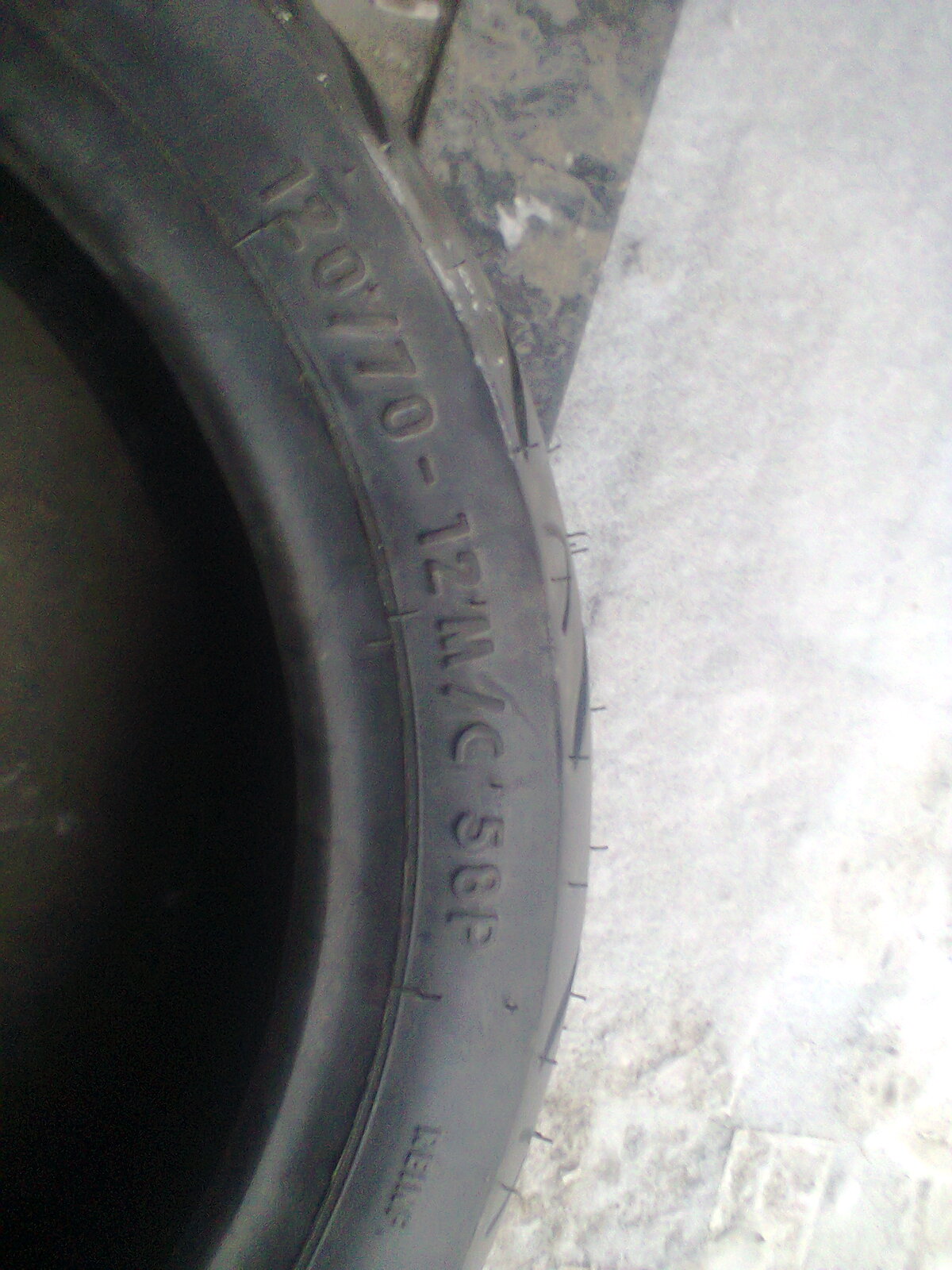

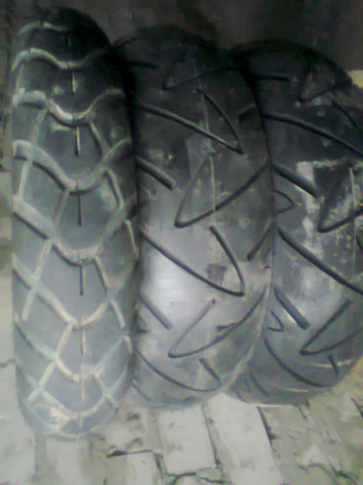

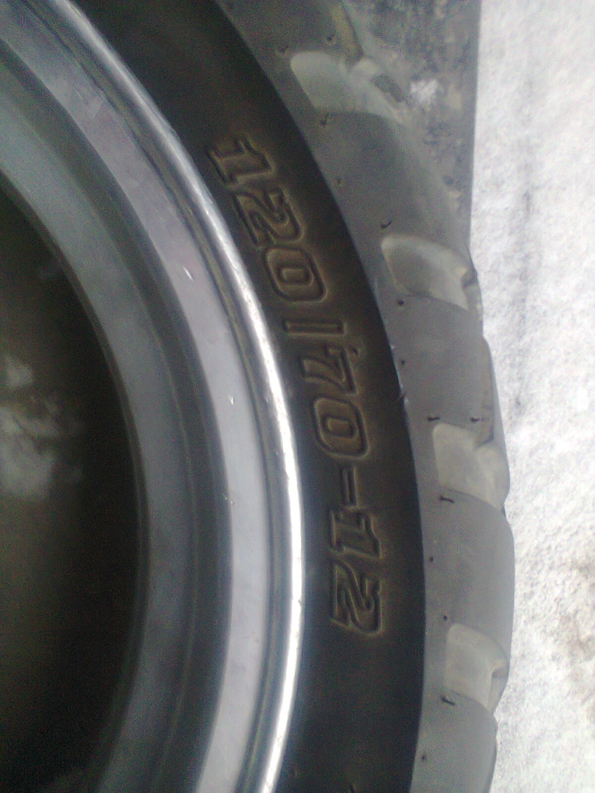

Короче решил я прикупить запасную резину на свой скутер, на будущее так сказать, нашёл маркировку на стоковой резине 120/70/12, заказал покрышки с такой-же маркировкой фирмы континенталь, прислали резину, сравнил со своей и был неприятно удивлён то, что размеры стоковой и новой резины не совпадали, новая резина шире в полтора раза, попытки поставить эту резину на стоковый обод успехом не увенчались так-как ширина обода 8 см, а ширина профиля резины 13-14 сантиметров. Может кто-то сталкивался с подобной проблемой? Как при одинаковой маркировке шин они имеют разные размеры?

Ширина стоковой покрышки 9-10 сантиметров, а новой которую хотел поставить 13-14, никакими двенадцатью сантиметрами которые указаны в маркировке и не пахнет. На фото видно, что они различаются не только по толщине но и ещё по высоте.

Судя по фото, должна быть 100/80-12, или 2,5-12
