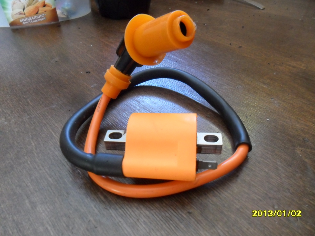

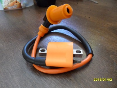

Гуру подскажите как установить такую катушку зажигания на 157 QMJ ?
Заказывал типа такой:http://skuterok.ru/magazin/7.html
Но пришло вот это.
Комментарий к файлу: тюнинг катушка

Я не гуру, но подскажу: :-D
Выделенный контакт, подключаешь к проводу, который приходит к старой катушке от коммутатора.
Это питание катушки. Минусовым контактом является крепление катушки, по этому, удели особое внимание тщательности крепления.
А на счёт "тюнинга".... :-o
По моему, весь тюнинг только в цвете катушки, а остальном она точно такая же, как и стоковая... *DONT_KNOW*

То есть эти металлические выхода с отверстиями крепим на раму и всё?

Да.
Для надёжности контакта, под болтами крепления можно зачистить краску (немного).

+1 А для надёжности лучше дополнительно лапшу от "-"акума кинуть.

borov
Хотел написать за дополнительный провод, но подумал что не стоит грузить его.
Раз уж за подключение катушки вопрос возник, значит не дружит человек с электрикой *DONT_KNOW*

Для справки. Эта катушка зажигания предназначена для двигателей 139FMB / 152FMI и подобных. За уши с отверстиями прикручивается к раме.

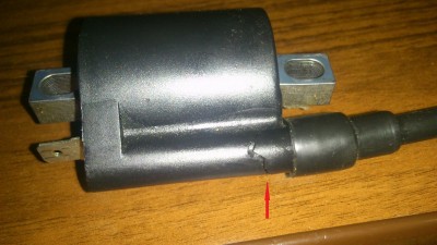

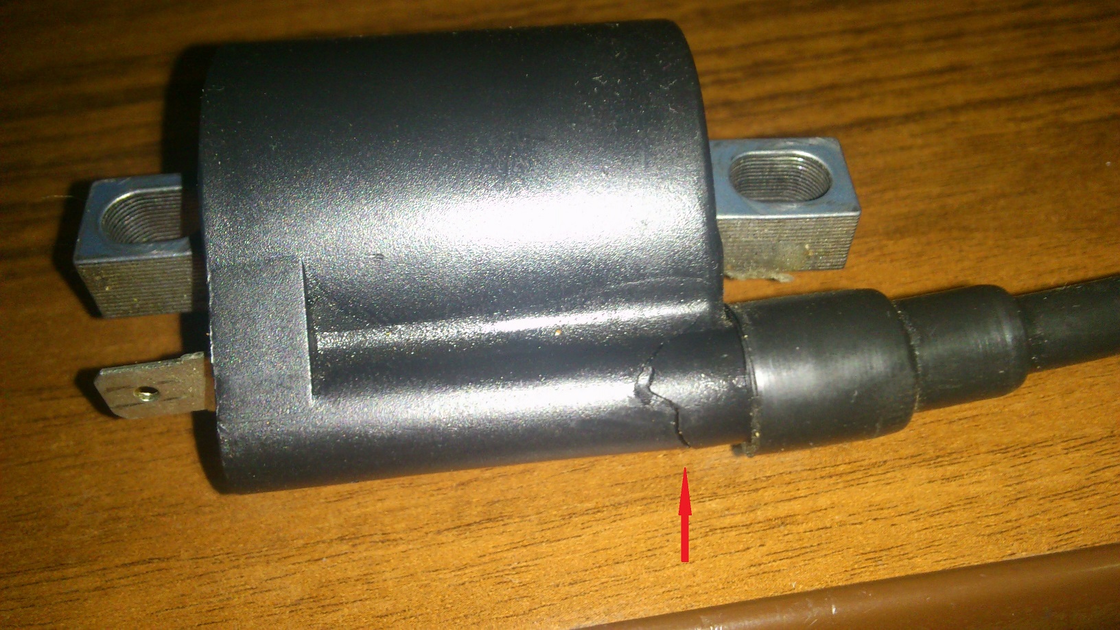

А у меня вот какая бяка была,бензобак давил на катушку и итог.А я голову ломал неделю почему же дёргается.
