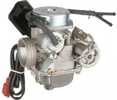

При подключении карбюратора возникла сложность, что за шланжик туда присоединяется?

у тебя по идее должен быть другой карб.Этот на фоте с кубатуры карб,а на полтешках этот отвод обычно бывает заглушенным(без отверстия),если не ошибаюсь.

Один конец тройника на вакумный кран, другой на патрубок. Карб с кубатуры на вид.

да,карб с кубатуры

на патрубок... в смысле на впускной коллектор?

в смысле=ДА
Ты б мотор указал свой...
