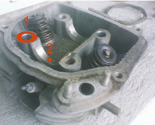

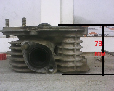

Доброго времени суток. Помогите пожалуйста разобраться с головкой цилиндра. Она у меня выше обычной (73мм), соответственно длиннее цепь ГРМ (620мм) и наверное шпильки, клапана больше (23 и 26мм), КС - сфера (диаметр 52,5мм). Ну а в целом обычный 152qmi, все детали подходят, расстояния между отверстиями креплений стандартные. Единственное, еще менял распредвал (сток) и постель всборе: пришлось до конца закрутить толкатели, и они чуть-чуть не попадали в центр клапанов. Посмотрел на старые - там немного по другому изогнуты коромысла. Маркировка мотора 1P52qmi. Скутер SKYMOTO Qingqi dimond 125 еще встречал в интернете название QM 125T E-Star.http://avtomarket.ru/testdrives/moto/sravnenie/_qingqi_qm125t_10v_qingqi_qm125t_g_e_star_/(серый на фото)

Двигатель 152qmi. Вы немного не поняли. Это родная головка. Я хочу ее заменить. От стандартной она отличается высотой.
73мм и есть длина канала под шпильку!

На фото, 73мм - общая высота головки.

Перемерил все размеры. На новых фото: от плоскости 1 до пл-и 3 - 73мм, от точки 2 до пл-ти 3 - 57мм.
