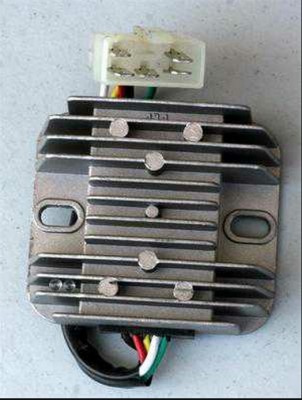

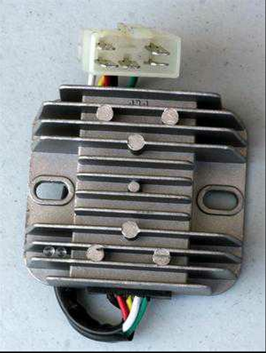

Может от 125 - подойдет?
Вот оно.....
ScreenShot 167.jpg [ 196.46 KiB | Просмотров: 11883 ]
а вот о нем....http://china-scooter.ru/index.php?optio ... &Itemid=57
Off topic:
....А я не успел дочитать, ну да ладно....
 Заголовок сообщения: Re: Поменял двигателя 50 на 110 кубов нужна помощь подключит
СообщениеДобавлено: 05 Feb 2013, 20:05
Жаль что не успел, там по ссылке то же самое. Подойдет.
