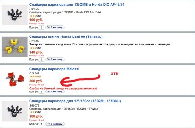

В скутермаге есть обычные: слайдеры-100 рублей и малосси-250 рублей.

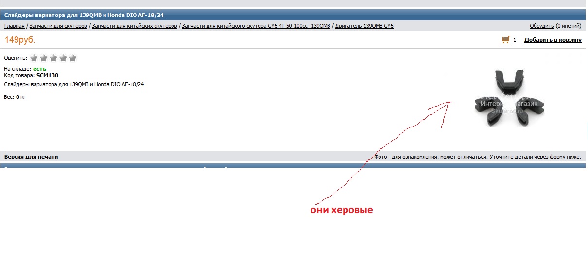

Искать не хочешь:
http://www.skuterist.ru/shop/product_3472.html
 Заголовок сообщения: Re: Грызёт слайдеры
СообщениеДобавлено: 16 Dec 2012, 23:42
Сообщений: 285
Стаж: По Москве 8 лет
чесно их в руках не держал не знаю
они нормальные? ты ими пользовался ?

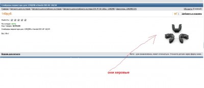

aser писал(а):
Искать не хочешь:
фигня
