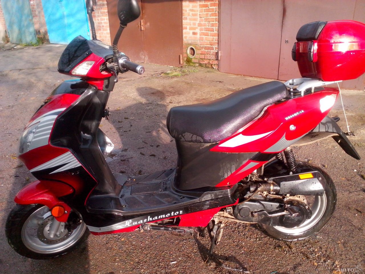

Здравствуйте! У меня такая просьба к вам! я недавно купил китайский скутер HUASHA HS50QT-16 без ремня вариатора. куда я только не обращался ни кто не знает какой должен быть ремень, т.е размеры ремня. если не трудно помогите мне подобрать подходящий ремень. заранее спасибо!

модель мотора хоть какая?

Да с виду обычный 139qmb с "длинным" вариатором и ремнем 728х18 (729х17,7)

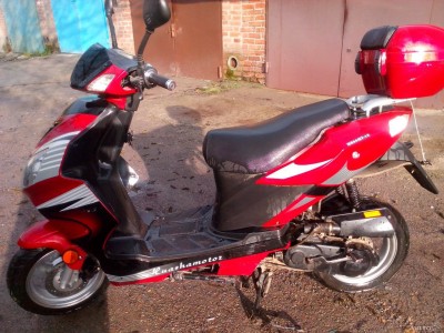

А клон чего это, я пластик на него ищу, на какой искать?
Хотя нос похож на Leike LK50QT-17.
