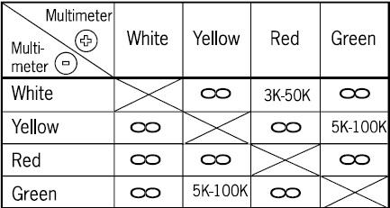

Всем привет! Подскажите, как проверить тестером рабочий или нет регулятор напряжения (4-х конт, 139qmb)?
 Заголовок сообщения: Re: Help Зарядка на аккумулятор
СообщениеДобавлено: 17 Mar 2013, 22:37
тестер выставляешь на максимальное значение омметра,затем берёшь черный щуп(-)цепляешь на зелёный провод РН(выход на общий корпус),а красный щуп тестера на все остальные выходы по очереди.На всех выходах будет показывать разные значения.РН "рабочий".
RN.jpg [ 38.4 KiB | Просмотров: 3944 ]
