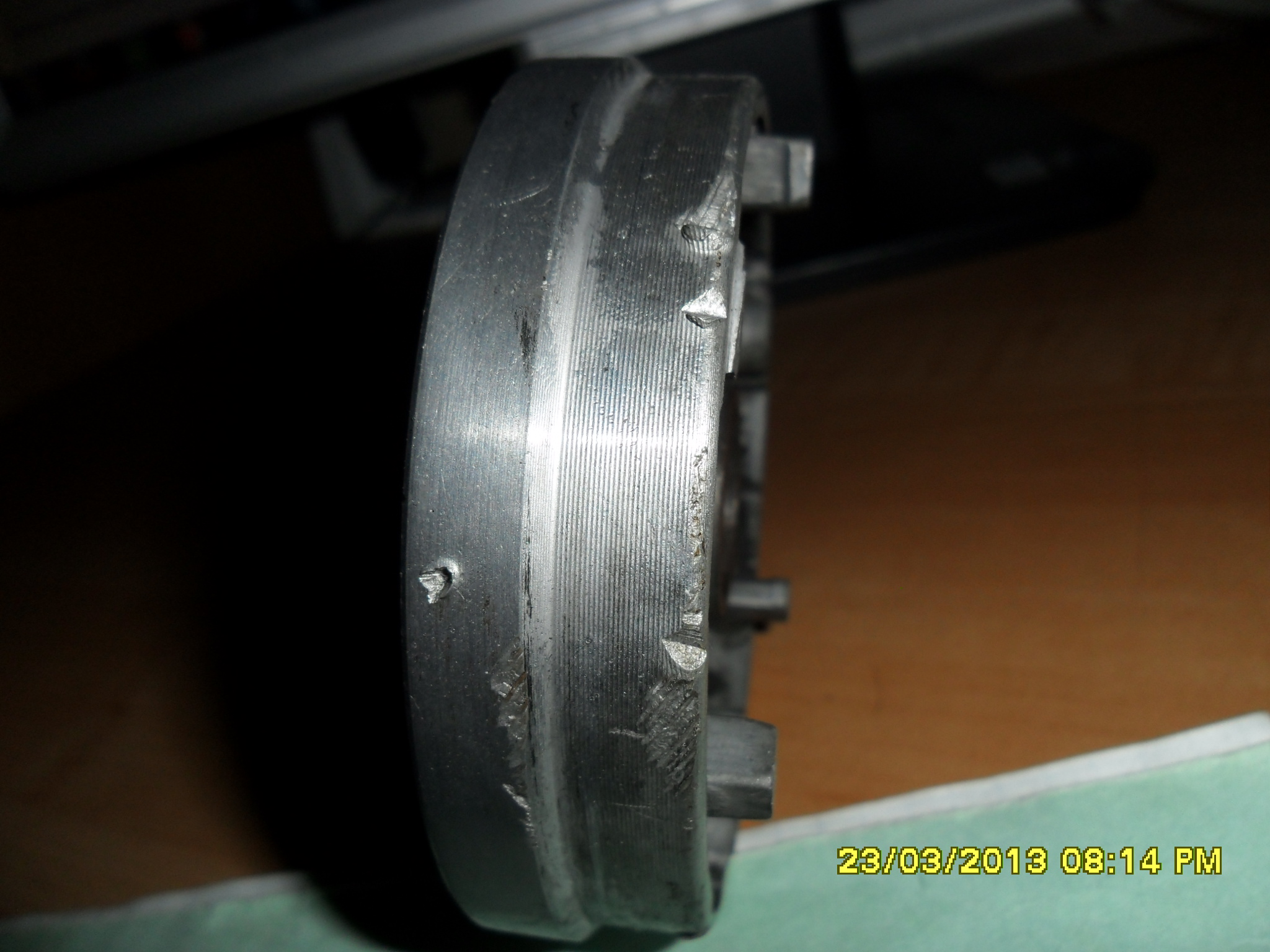

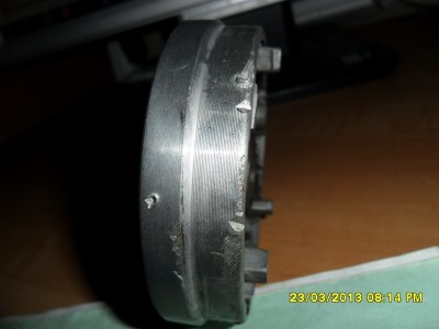

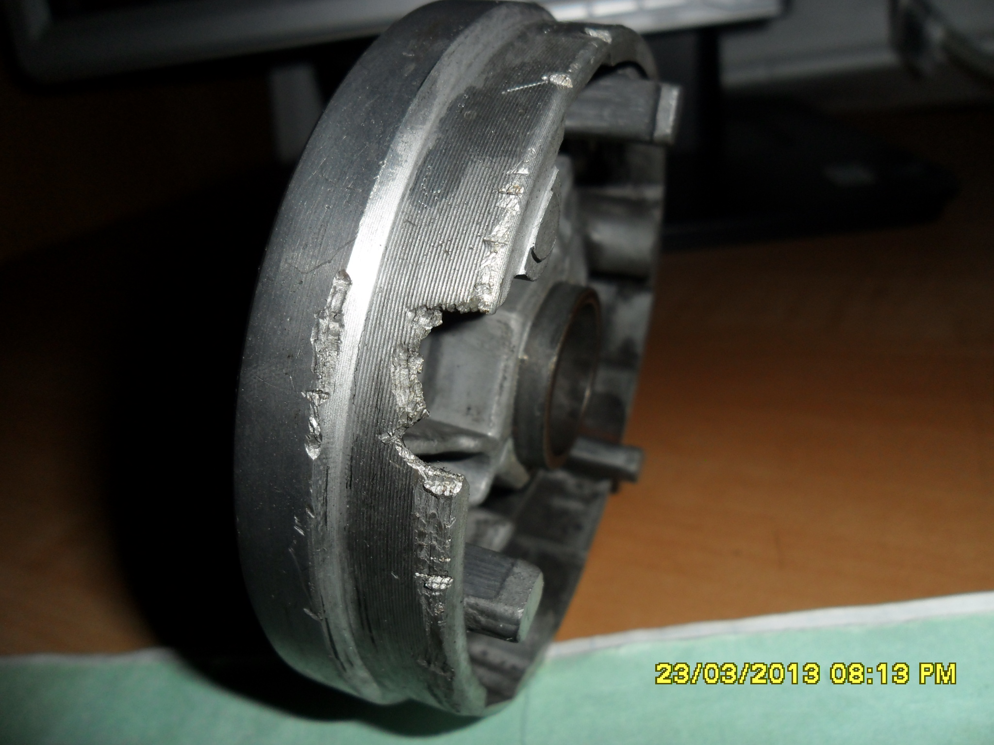

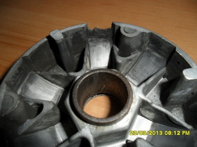

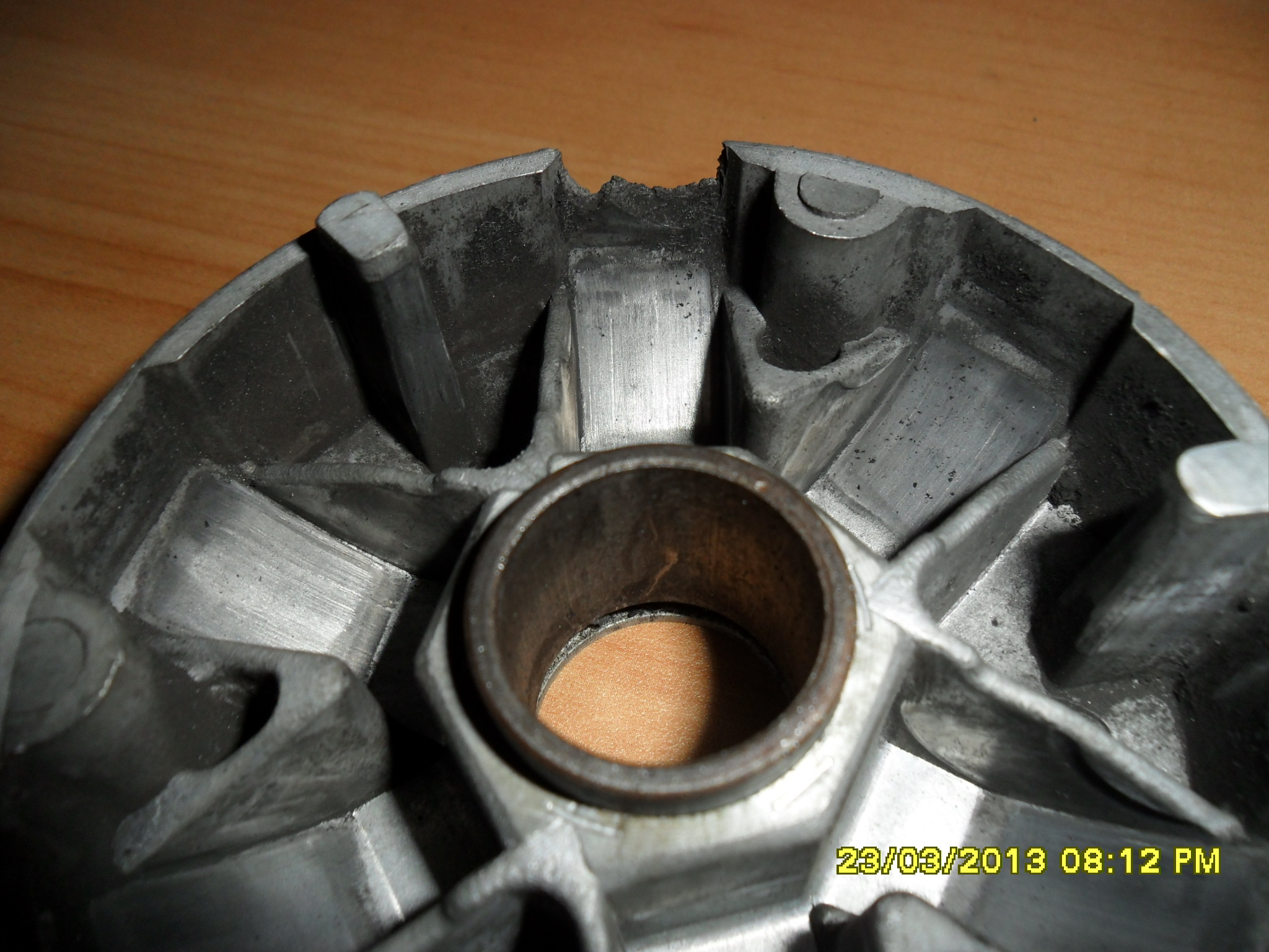

Подскажите пожалуйста. Откуда берутся эти сколы. Уже третий раз меняю вариатор и на всех такаеже ерунда. Всё проверял, ничто нецепляет,бендикс тоже.

Скажи пожалуйста, а какие посторонние предметы у тебя болтаются под крышкой вариатора?
 Заголовок сообщения: Re: Проблема с передним вариатором
СообщениеДобавлено: 23 Mar 2013, 17:16
Это точно не ролики, остается только выпрыгивающий бендикс.

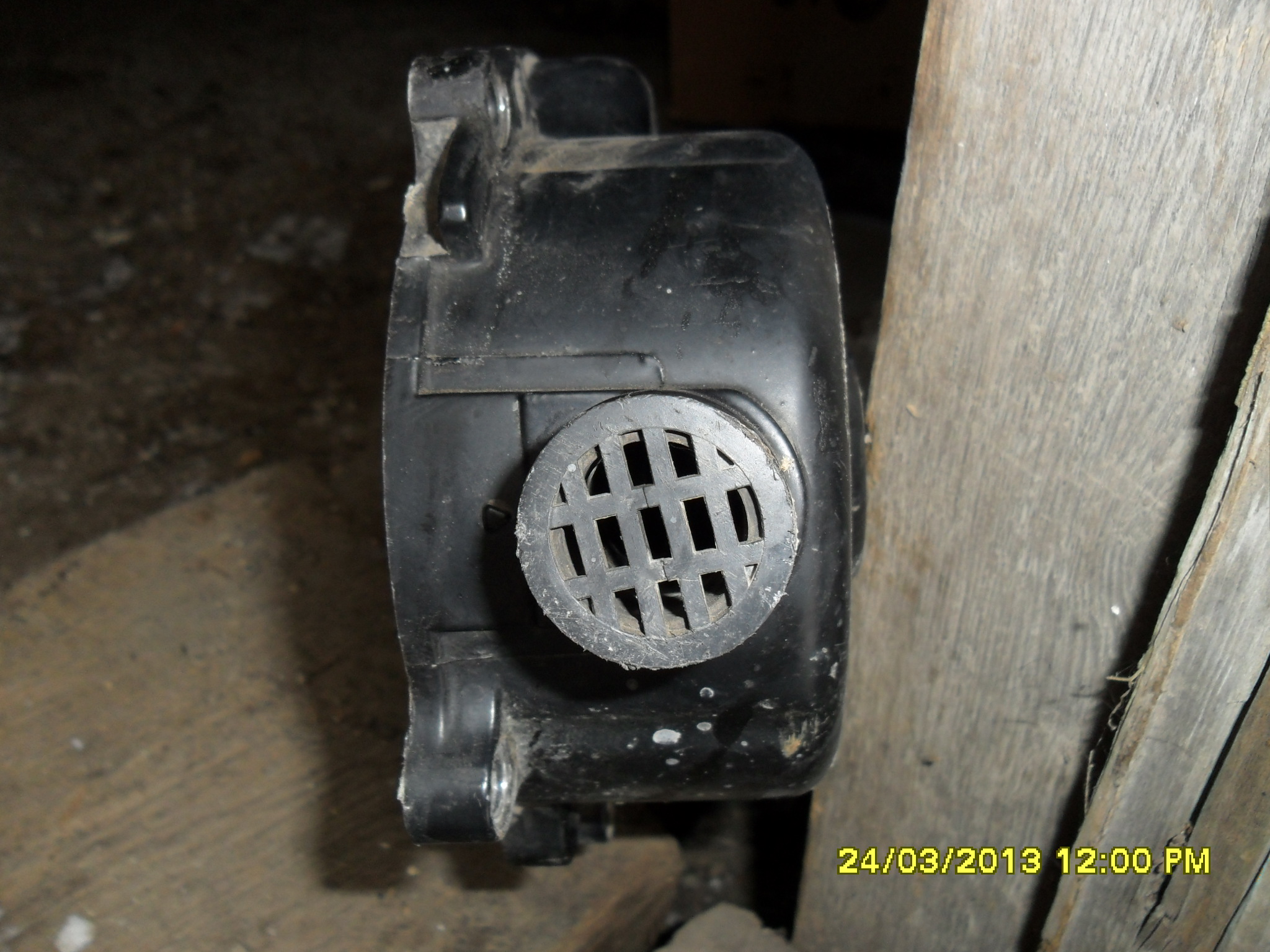

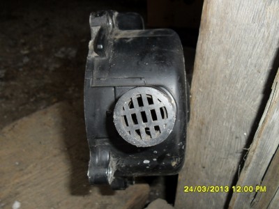

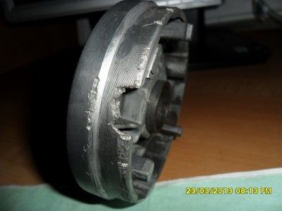

Никаких предметов нет. Может камешки залетают. Там в крышке вариатора есть отверстие гдето 35мм диам. закрытое пластмассовой крупной сеткой. Может через неё камни попадают. Двиг. 139QMB

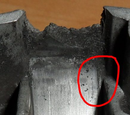

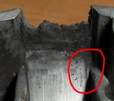

Грузик продолбил стенку. Ибо варик работал в условиях аццкой вибрации.
Минимум 2 грузика короче, чем нужно.
Этот
SAM_3615.JPG [ 53.51 KiB | Просмотров: 2544 ]
и соседний.
Что наводит на мысль, что в порядке эксперимента шаловливые ручки поставили 2 грузика от 2т кетая 1е40qmb, у него грузы как раз 15х12, вместо 16х13 у 139qmb.
Тогда всё сходится - перекос нажимной пластины и постоянная долбежка грузика апстенку.

у меня точно так же грузик ломал стенку .. но грузики были 100% родные
