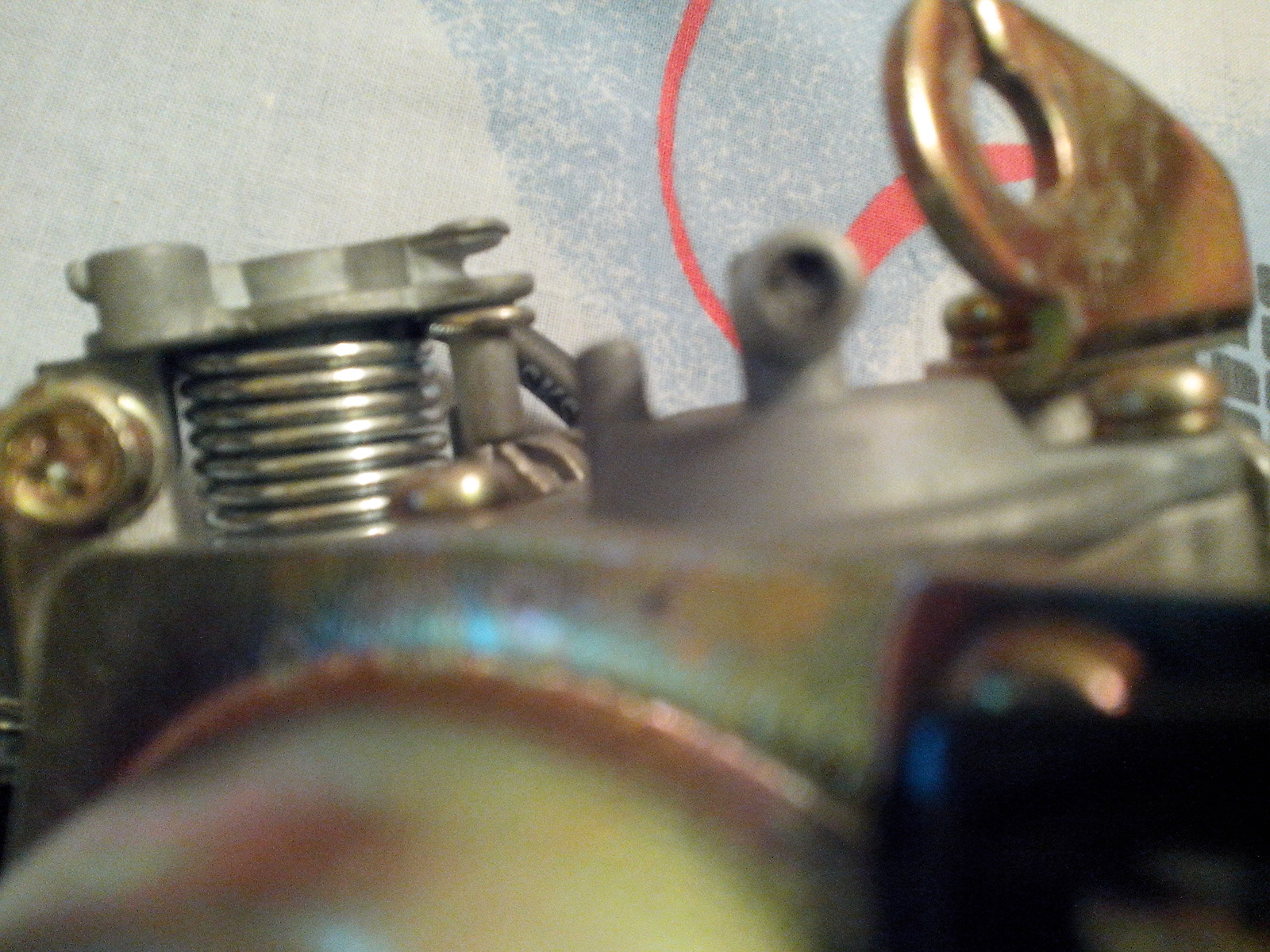

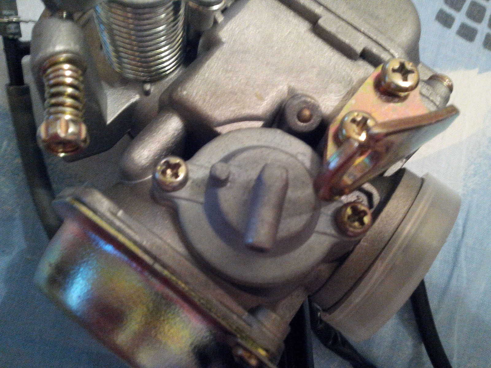

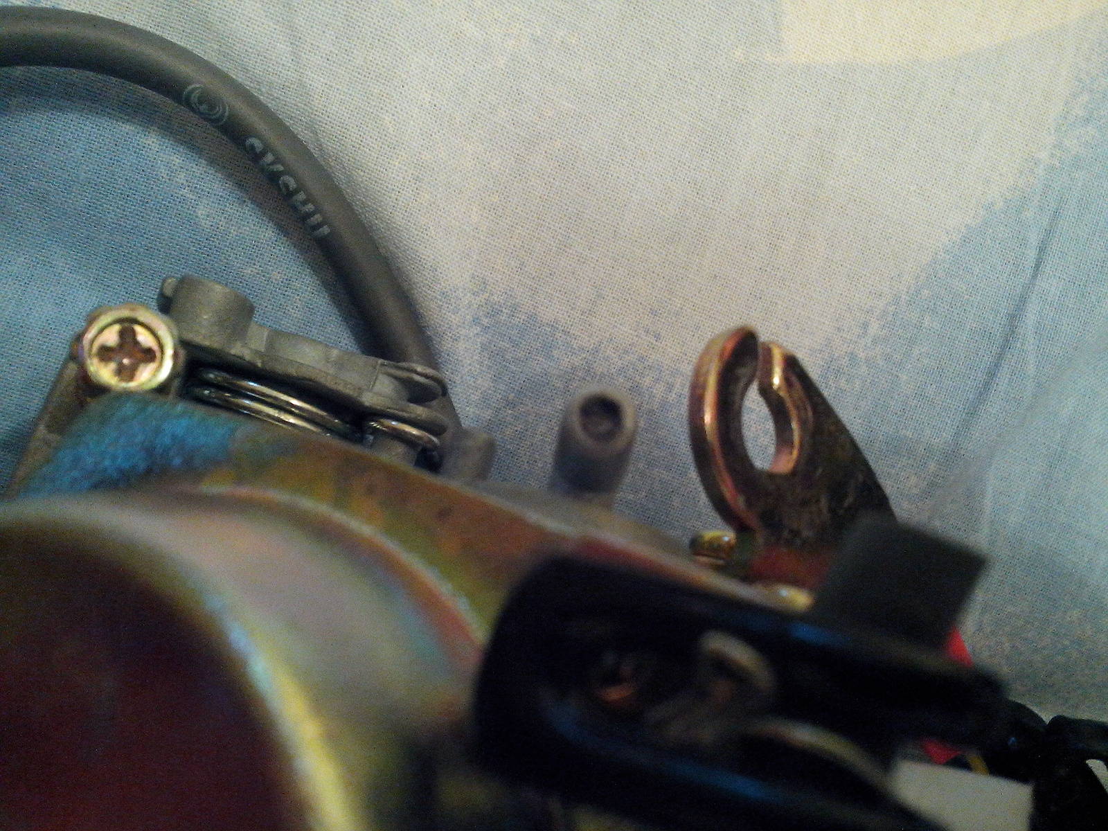

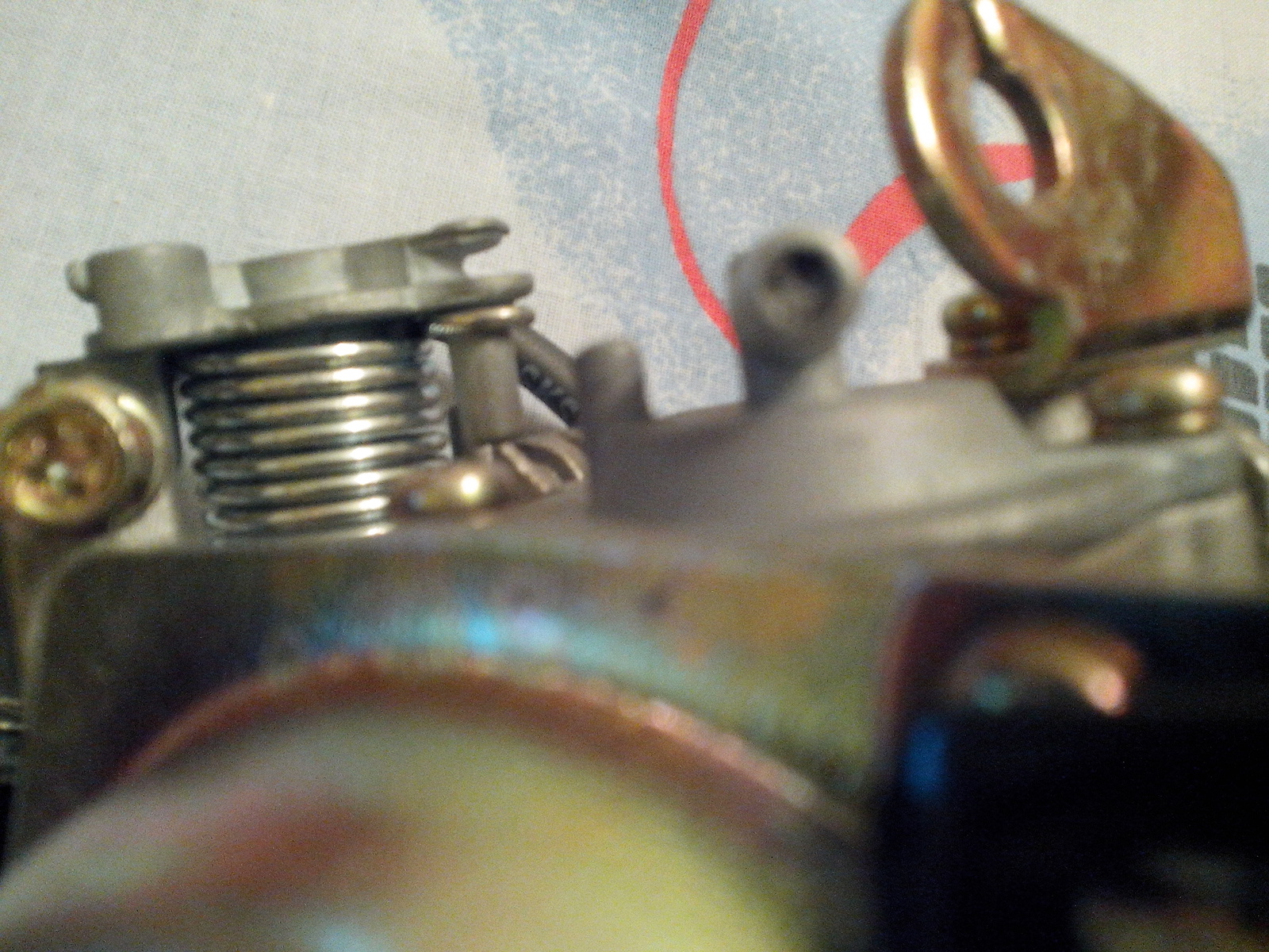

купил новый карбюратор забит "сосок" так должно быть?
IMG_20130409_002106.jpg [ 859.33 KiB | Просмотров: 4360 ]
IMG_20130409_002048.jpg [ 919.83 KiB | Просмотров: 4360 ]
IMG_20130409_002043.jpg [ 953.58 KiB | Просмотров: 4360 ]

Нет, там должно быть отверстие, туда должна втыкаться трубочка от впускного коллектора. Это экономайзер, он служит для обеднениея или обогащения смеси. Можно просто снять эту крыШечку от старого.

Ребятишки, сосок пишется через О, крышечка через Ш.
Если под крышкой нет мембраны и клапана, сосок должен быть перекрыт.

Добавлю. И этот карбик подделка.

бывает такое литьё на самых "китайских" карбах. что то не до... что то не то... короче, надо доработать. в этом карбе- досверлить.
это ЕСЛИ нету!
 Заголовок сообщения: Re: купил новый карбюратор забит "сасок" так должно быть?
СообщениеДобавлено: 09 Apr 2013, 09:20
А кто мешает проверить?

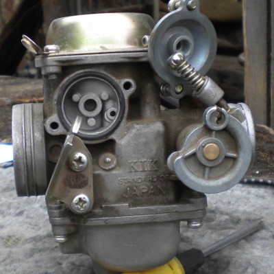

посмотрел мембрана стоит а самого клапана там нет она там просто так получается. как это повлияет на работу двигателя???
057.jpg [ 42.58 KiB | Просмотров: 4274 ]

у меня проблема до покупки карбюратора была такая - скутер после зимы не стал ехать больше 60км\ч до зимы 110км\ч та мембрана которая в экономайзере была порвана, а та где игла растянута.
А на фото мембраны нет.
