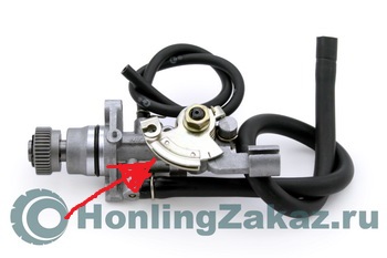

Трос в отпущенном состоянии должен быть без натяжения. У меня как то задымил скутер, снял кожух, а сектор маслонасоса забился пылью и не возвращался назад. Следовательно шел перерасход масла. Да кстати без снятия кожуха туда не добраться.
Сектор указан стрелкой, при работе газом должен двигаться и возвращаться на 0. Там кстати есть метка, проверь соответствие при отпущенном газе.
maslonasos_2t_1e40qmb_m.jpg [ 22.85 KiB | Просмотров: 8955 ]

Еще раз привет. Тут было немного времени, поковырялся с мопедом в гараже. История такая, метки масляного насоса, как мне говорили, посмотрел. Получается, что на холостом ходу, насос этот был полностью закрыт, так как метки не совпадали, это я подрегулировал, поставил все как положено!
