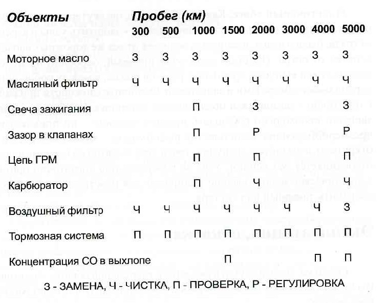

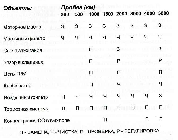

у меня Фада-7 с 2008года . нет проблем. уделяю ей время 2 раза в год - в начале сезона и в конце. ну а совет не выкручивать ручку газа на полную почти правильный.
не надо ездить с выжатой ручкой газа вообще , разогнал по прямой скут , посмотрел сколько на спидометре показало , откинул вниз 15км и этой скорости как максимальной и придерживаеся. а выжимать полный газ можно только для кратковременного маневра, например обогнать гужевую повозку :-D .
на счет лазить в скутер , график планово-предупредительных работ (ППР) никто не отменял , самое главное ,это от незнания устройства узлов и агрегатов + болшого усердия и желания отремонтировать то , что в ремонте не нуждается , не заремонтировать свой скут до смерти(такое очень часто бывает, а потом школота кричит , китай говно , китай не валит))
посему обязательно скачать книжечку по ремонту и обслуживанию скутеров с двигателем 139qmb (Книжечка "Ремонт и обслуживание скутеров хонлинг" авторы Андрей Величко (Авель) и Тимофей Беремцев -ПОДОЙДЕТ).
главное любить свою технику и все будет хорошо.
Комментарий к файлу: при хорошем отношении к своему коню, табличку можно продлить до 40000км.

Табличка несколько параноидальная. Я считаю так: масло менять каждые 4000 км, воздушный фильтр мыть 1000-2000, ремень заменять на 8000 или раньше при заметном износе, свеча работает гораздо дольше, но можно тоже менять через 8000, тормоза надо проверять при каждой поездке и менять жидкость раз в два года. Карбюратор чистить и регулировать только по необходимости.
Если скутер хорошо собран и регулярно обслуживается, двигатель будет исправно работать несколько десятков тысяч километров. Прокладка под головкой должна быть железная, ездить по возможности на 15 км/ч меньше максималки. Проблемы с подвеской, электрикой, пластиком и всякой навесной ерундой менее предсказуемы.
