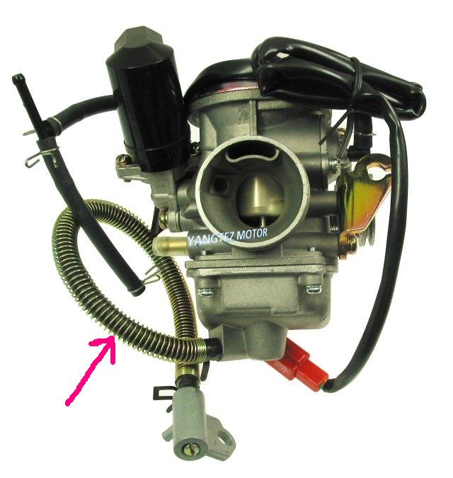

Приветствую, скажите для чего нужен этот шланг или трос на карбюраторе?
2-120G11305081.jpg [ 55.95 KiB | Просмотров: 10201 ]
 Заголовок сообщения: Re: карбюратор четырёх тактный двигатель
СообщениеДобавлено: 18 Apr 2013, 17:14
Данный шланг предназначен для слива топлива(отстоя) из поплавковой камеры, как видно на фото, на одном из концов шланга есть запорное устройство. При отворачивании винта, топливо, с возможными включениями, сливается из поплавковой камеры. В повседневной работе винт закручен.

Вот спасибо. А то я искал сливной винт не снимая карбюратора. Хотел проверить есть ли топливо в поплавковой камере.

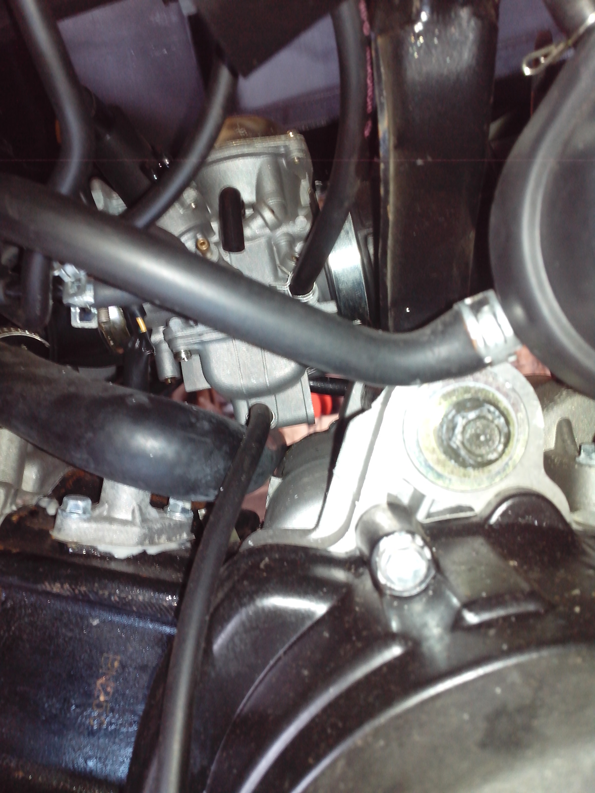

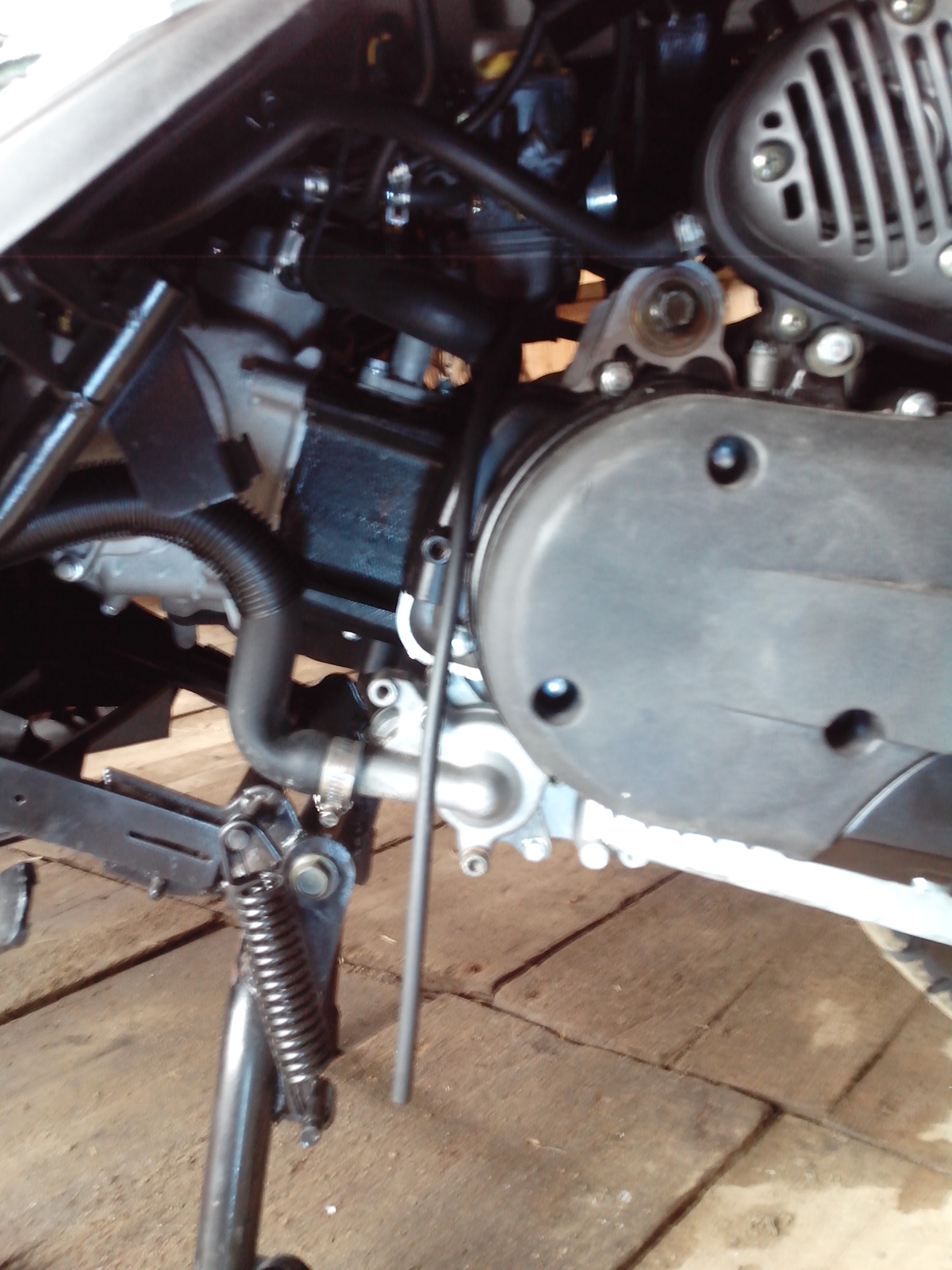

А у меня на конце шланга ничего нету, и на карбюраторе тоже. Винта нет.

asistent
Фото крышки поплавковой камеры в двух ракурсах выложи.

Фото выложить не смогу, пластик не даст. А та фотка со снятым пластиком. Нашел тока такую.

Значит винт есть, как и на всех карбюраторах.
