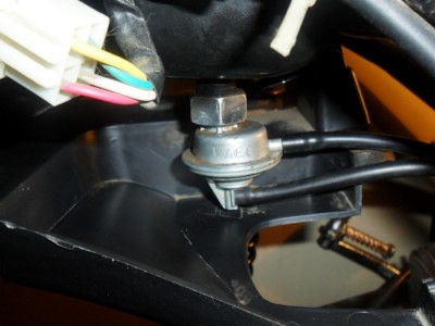

Купил неисправный, б/у. Отремонтировал двигатель полностью. Есть непонятные моменты подключения шлангов с масляного насоса, подключения шлангов к карбюратору. Подскажите какой куда и откуда идет? Самому не разобраться. С масляного насоса выходят два шланчика - тонкий смазывает подшипники, а толстый куда идет? В карбюратор? и в какое именно место? Если можно прикрепите пожалуйста фото. Не судите строго. У меня он первый, а прокатиться ужасно хочется. *HELP*

фото не моего-просто нашел в сети.

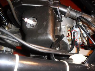

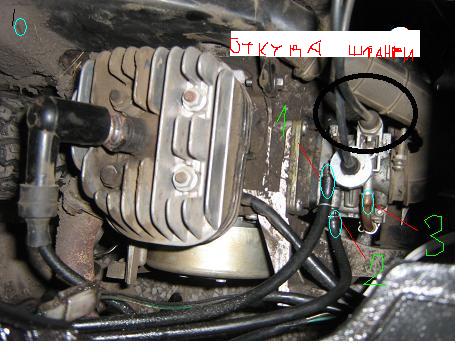

Если ещё не разобрался - фото у меня есть, найду. Сейчас в теме поищу, куда и как мы все шланги подсоединяли.
Вот. Добавила.
Я понимаю, что читать много... попробуй со стр. 63
http://www.china-scooter.ru/forum/viewtopic.php?f=29&t=23844&start=930
и здесь
http://www.china-scooter.ru/forum/viewtopic.php?f=29&t=23844&start=1140
Если что, я могу на своём скутерёныше посмотреть :)

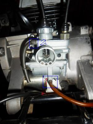

читать нет времени и сил. напишите конкретно по фоткам и по цифрам на них! откуда и куда подсоединить шланги. Все очень просто, зачем сложности создавать.

кружки-это неизвестные шланги.

я не шарю
на первом фото твоём №1,2, если я не ошибаюсь - нижний под поплавковой камерой для слива отстойника. А еще 1 шланг одевается на штуцер для слива лишнего бензина при переполнении поплавковой камеры (AssassiN так мне объяснял)
Второй конец никуда не крепится у этих коротких шлангов, так и выходит "в пустоту")
С этими шлангами понятно?

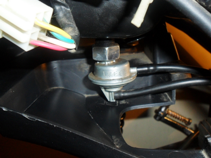

"неизвестные шланги" со второго фото крепятся сюда.
шланги .JPG [ 214.16 KiB | Просмотров: 9465 ]
Получился нижний вверх, верхний вниз.....крест -накрест...
