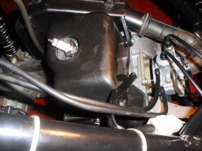

Купил неисправный, б/у. Отремонтировал двигатель полностью. Есть непонятные моменты подключения шлангов с масляного насоса, подключения шлангов к карбюратору. Подскажите какой куда и откуда идет? Самому не разобраться. С масляного насоса выходят два шланчика - тонкий смазывает подшипники, а толстый куда идет? В карбюратор? и в какое именно место? Если можно прикрепите пожалуйста фото. Не судите строго. У меня он первый, а прокатиться ужасно хочется. *HELP*

Автор:  я не шарю [ 21 Apr 2013, 18:51 ]
Заголовок сообщения:  Re: скутер reggy city 2-х тактный хэлп
фото не моего-просто нашел в сети.

Автор:  я не шарю [ 21 Apr 2013, 19:09 ]
более точно куда вставить толстый шланг с масляного насоса???? вообще не понимаю. А из бочка куда идет масло, по какому шлангу? скорее всего не хватает деталей.

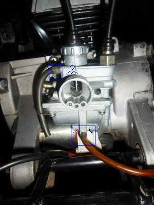

читать нет времени и сил. напишите конкретно по фоткам и по цифрам на них! откуда и куда подсоединить шланги. Все очень просто, зачем сложности создавать.

шланги2.JPG [ 35.86 KiB | Просмотров: 9466 ]
Автор:  я не шарю [ 24 Apr 2013, 19:19 ]
кружки-это неизвестные шланги.

Автор:  Yulia [ 24 Apr 2013, 19:24 ]
я не шарю
на первом фото твоём №1,2, если я не ошибаюсь - нижний под поплавковой камерой для слива отстойника. А еще 1 шланг одевается на штуцер для слива лишнего бензина при переполнении поплавковой камеры (AssassiN так мне объяснял)
Второй конец никуда не крепится у этих коротких шлангов, так и выходит "в пустоту")
С этими шлангами понятно?

Автор:  Yulia [ 24 Apr 2013, 19:34 ]
"неизвестные шланги" со второго фото крепятся сюда.
шланги .JPG [ 214.16 KiB | Просмотров: 9462 ]
Получился нижний вверх, верхний вниз.....крест -накрест...
