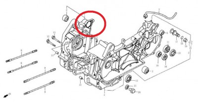

подскажите куда вставляется стартер там масло должно быть??
dvigatel_na_150_kubovyj_skuter.jpg [ 91.76 KiB | Просмотров: 3033 ]

нет,масла там быть не должно!

Здрасти приплыли, там масло есть там-же стоит обгонная муфта и цепь на масло насос и сам масло насос!

Это у полтинников там сухо! а у 150сс стартер подсойденен к другой стороне картера!

Внутрь стартера не должно попадать.Уплотняйся.
