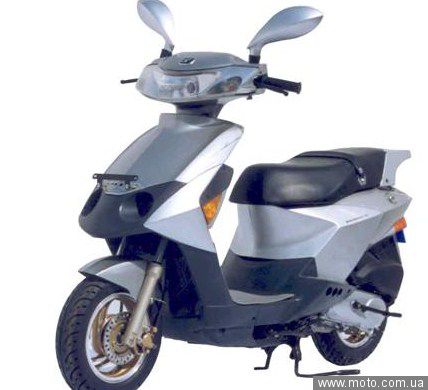

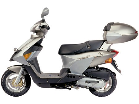

Ребята всем приветик , стал счастливым обладателем вот такого другана , правда шо именно это такое без понятия , ко мне попал в край убитом разобраном состоянии , но с помощью друзей завели почистили и проводку перебрали. теперя с кика заводится отлично и работает как часики, но нету бендикса на нео, мож кто то подскажет где его брать или от чего еще моно искать и купить? и где вооще у нас в украине покупать на него или на них запчасти? админам - ссори есл чего то не здесь и не так написал, поправьте если шо

приветик парни в обшэм така финя в общем собрал электрику , все працюет все пучком, но ... не могу найти на ню бендикс , перепробывал уже штук 5-6 их и от 139кюмп тож но нифига не подходит и с аф56 не то (((. надо шоб диаметр задней шестерни бендикса был 30мм в то время кк на всех остальных 37мм и мин 34 на сепии , но не в этом главненькая загвоздка. завел , еду , набирает оч медленно, но с места едет оч неплохо, газ как ни выкручиваю никаких результатов, он все одно набирает по тихоньку и все , и макс до 40км/ч подскажите шо и как с ним , я поменял в вариаторе грузики с родных 6гр на 7.5 , ща привезли новые опять на 6 (старые истесались) попробую мож с ними буде норма?
