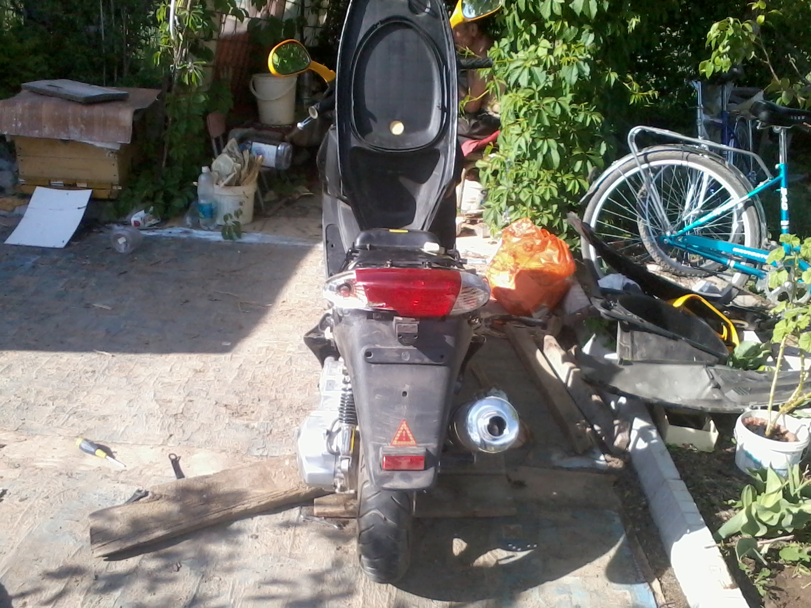

 Заголовок сообщения: Заднее колесо смещено влево
СообщениеДобавлено: 04 Май 2013, 20:41
Зарегистрирован: 13 Apr 2013, 22:49
Сообщений: 18
Откуда: Россия
Скутер: Vento Sorrento
Это заводской брак? Как это исправить?

 Заголовок сообщения: Re: Заднее колесо смещено влево
СообщениеДобавлено: 05 Май 2013, 02:16
Смещено, или наклонено?
СообщениеДобавлено: 05 Май 2013, 15:53
Сообщений: 18
Откуда: Россия

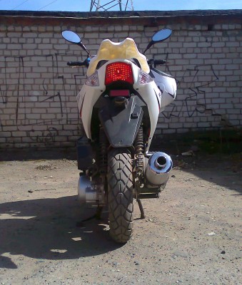

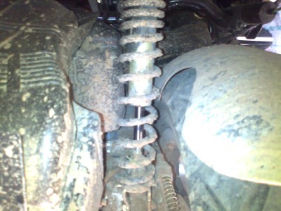

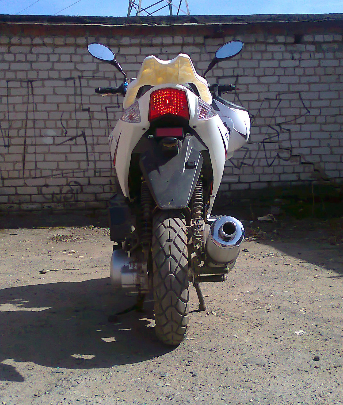

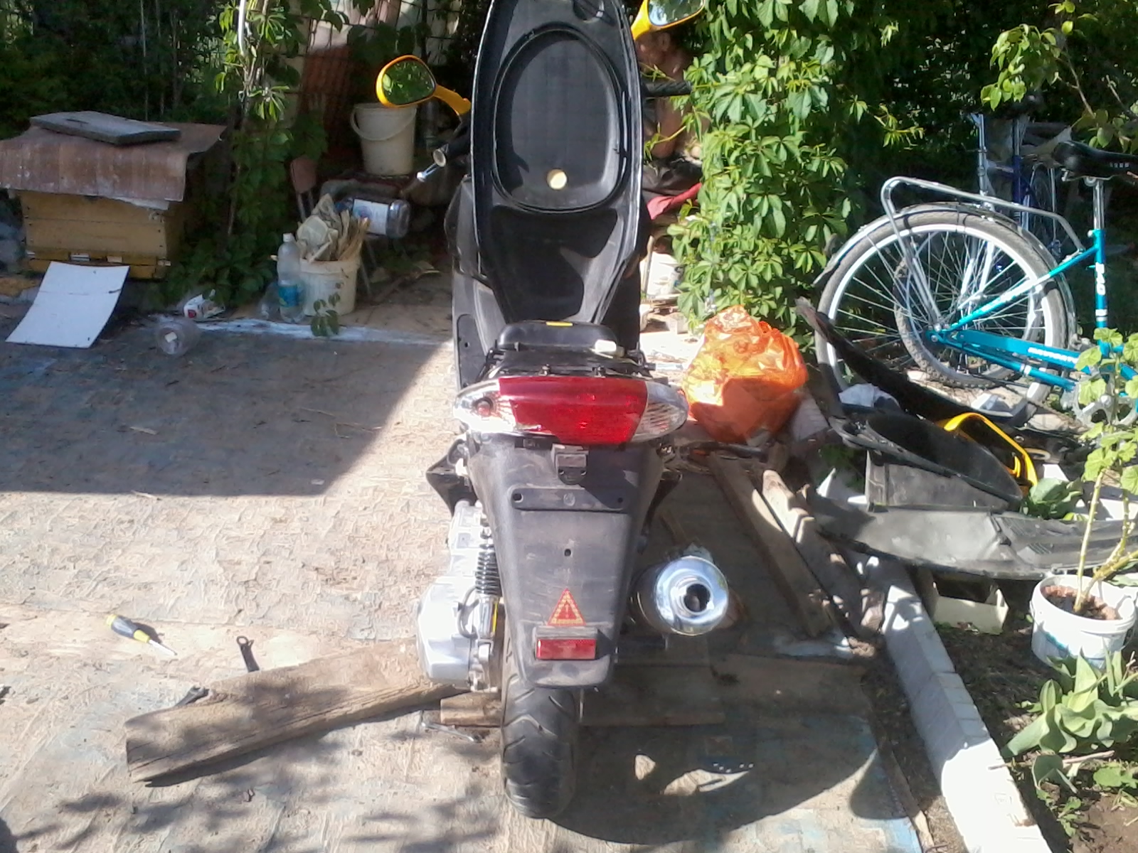

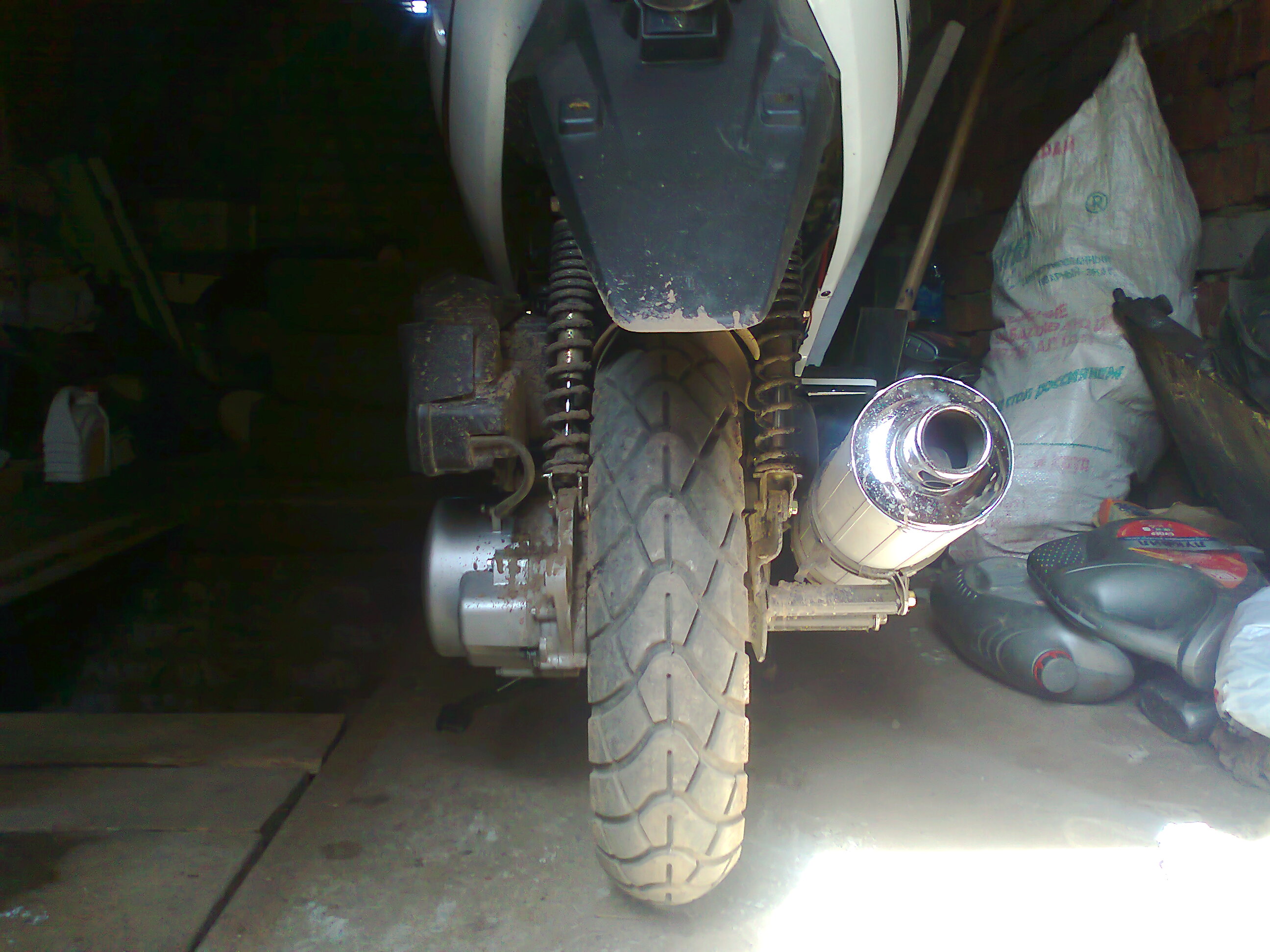

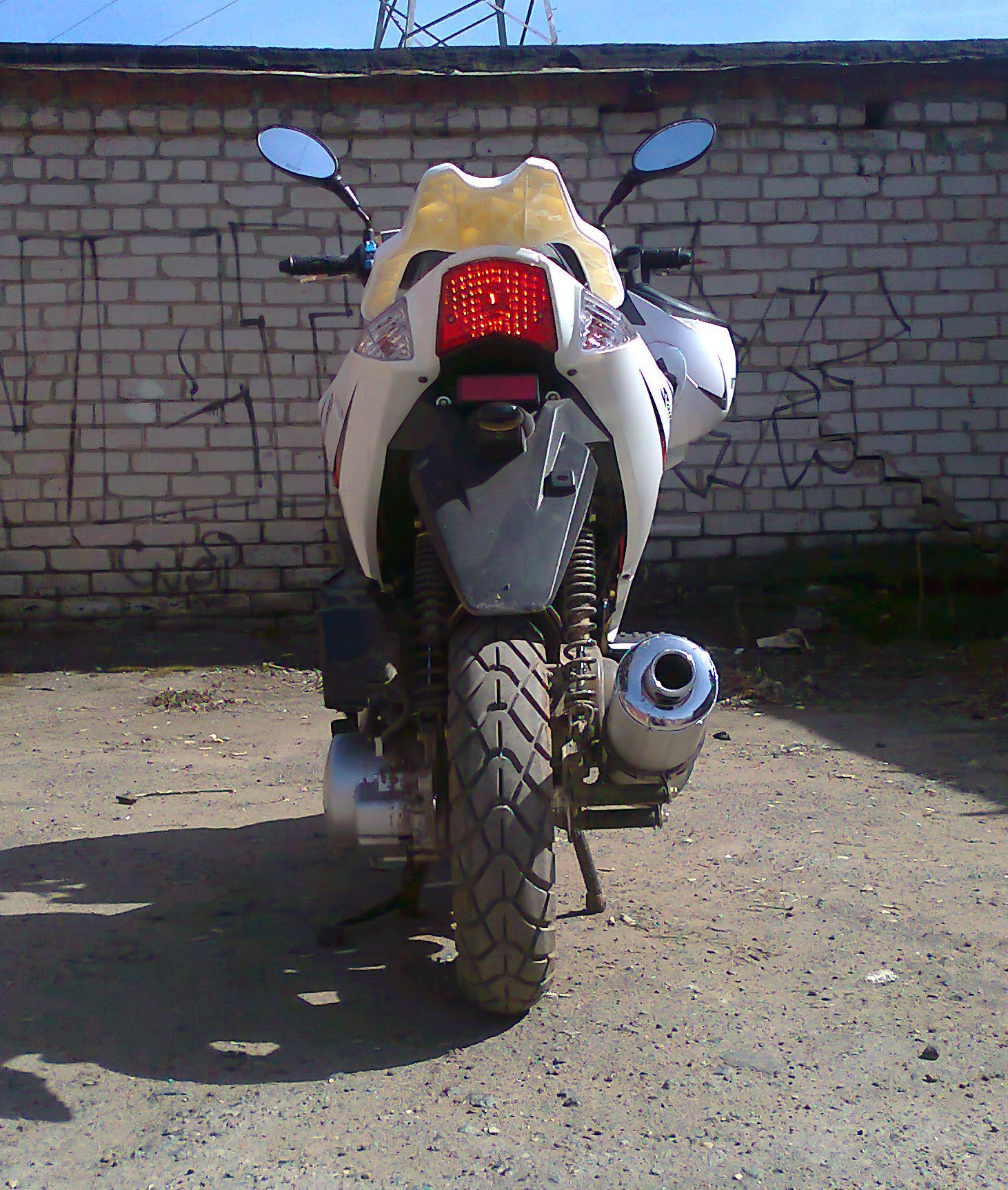

Всем привет! Вот фото:
Фото0017.jpg [ 689.67 KiB | Просмотров: 6630 ]
Фото0016.jpg [ 584.49 KiB | Просмотров: 6630 ]

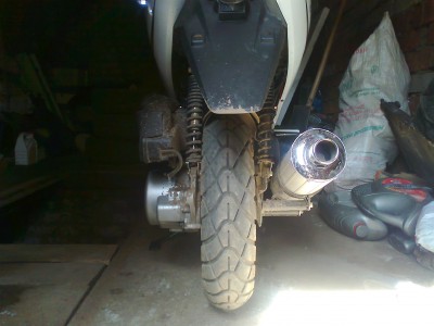

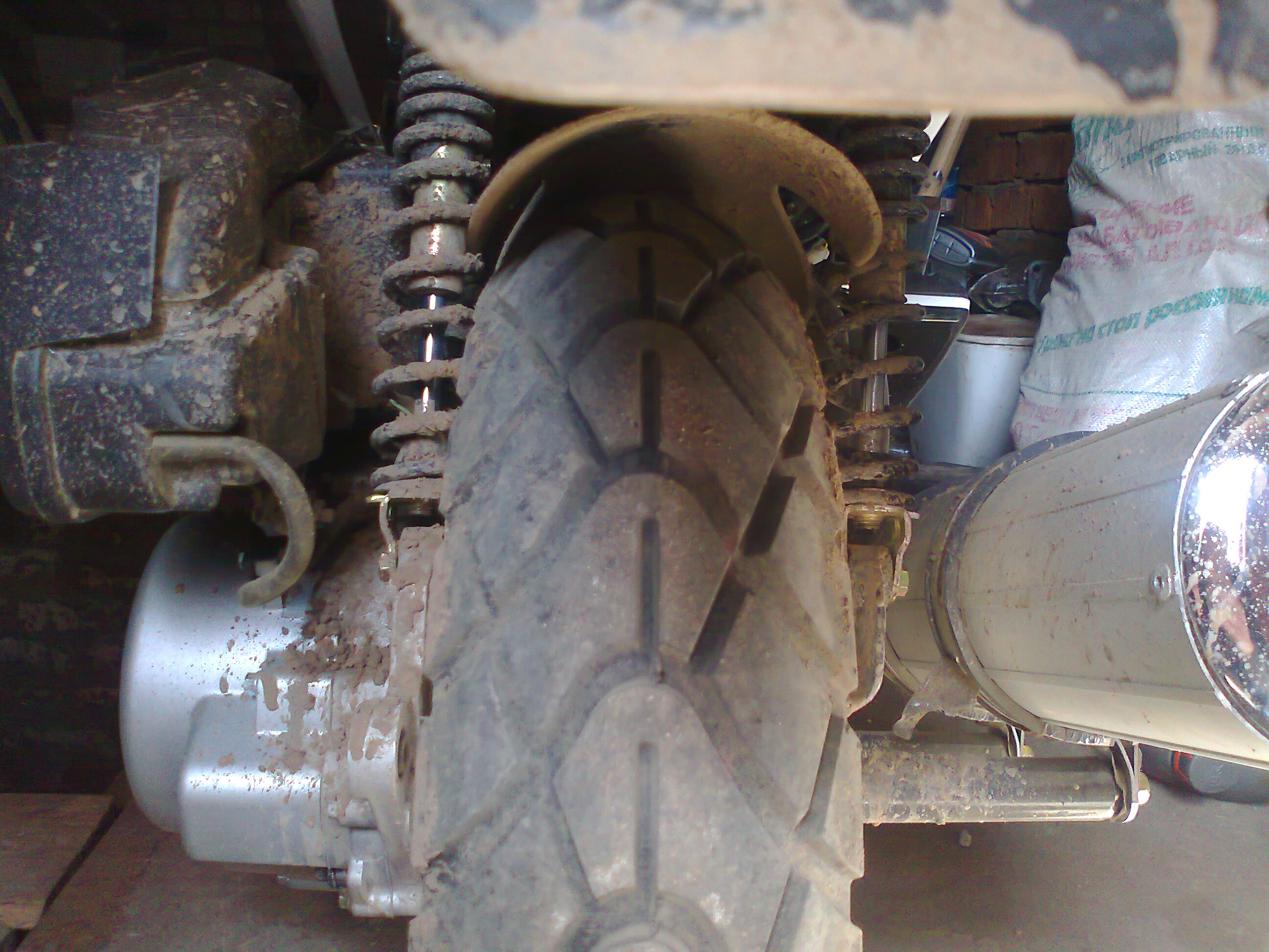

Ещё фотографии:
СообщениеДобавлено: 05 Май 2013, 16:04
Сообщений: 18
Откуда: Россия
Относительно переднего колеса и всего скутера - смещено.
СообщениеДобавлено: 05 Май 2013, 16:36
Проверь сайлентблоки.
СообщениеДобавлено: 05 Май 2013, 16:52
Сообщений: 18
Откуда: Россия
А при чем тут сайлентблоки? Они в порядке.
СообщениеДобавлено: 05 Май 2013, 17:21
В сети
Сообщений: 1629
значит смотри геометрию подрамника, если двигатель шевелится относительно рамы вправо-влево то сайлентблоки под замену.

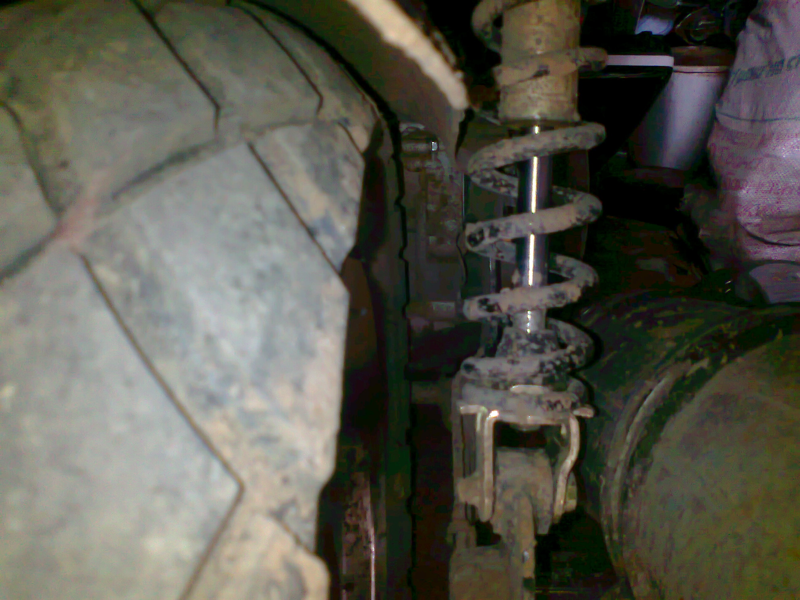

СообщениеДобавлено: 13 Май 2013, 08:33
Зарегистрирован: 02 Май 2013, 18:54
Сообщений: 13
Откуда: Алматы
Скутер: Viper Storm 150cc

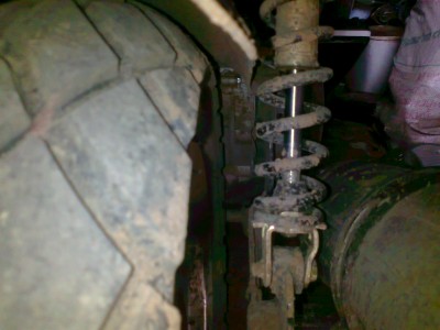

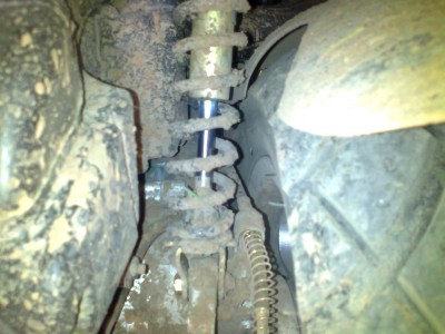

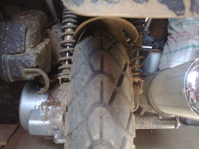

А что смотреть мне если колесо ушло сильно?
Комментарий к файлу: после аварии
2013-05-12 17.05.26.jpg [ 1002.31 KiB | Просмотров: 6556 ]
Наслаждайтесь тем, что вы делаете и вы никогда в своей жизни не будете работать.
СообщениеДобавлено: 13 Май 2013, 09:48
Это не колесо, весь мотоблок отошёл влево, по колесу виден сам дефект.
Смотрите срочно сайлетблоки клрепления двигателя, трещины или разломы в раме.

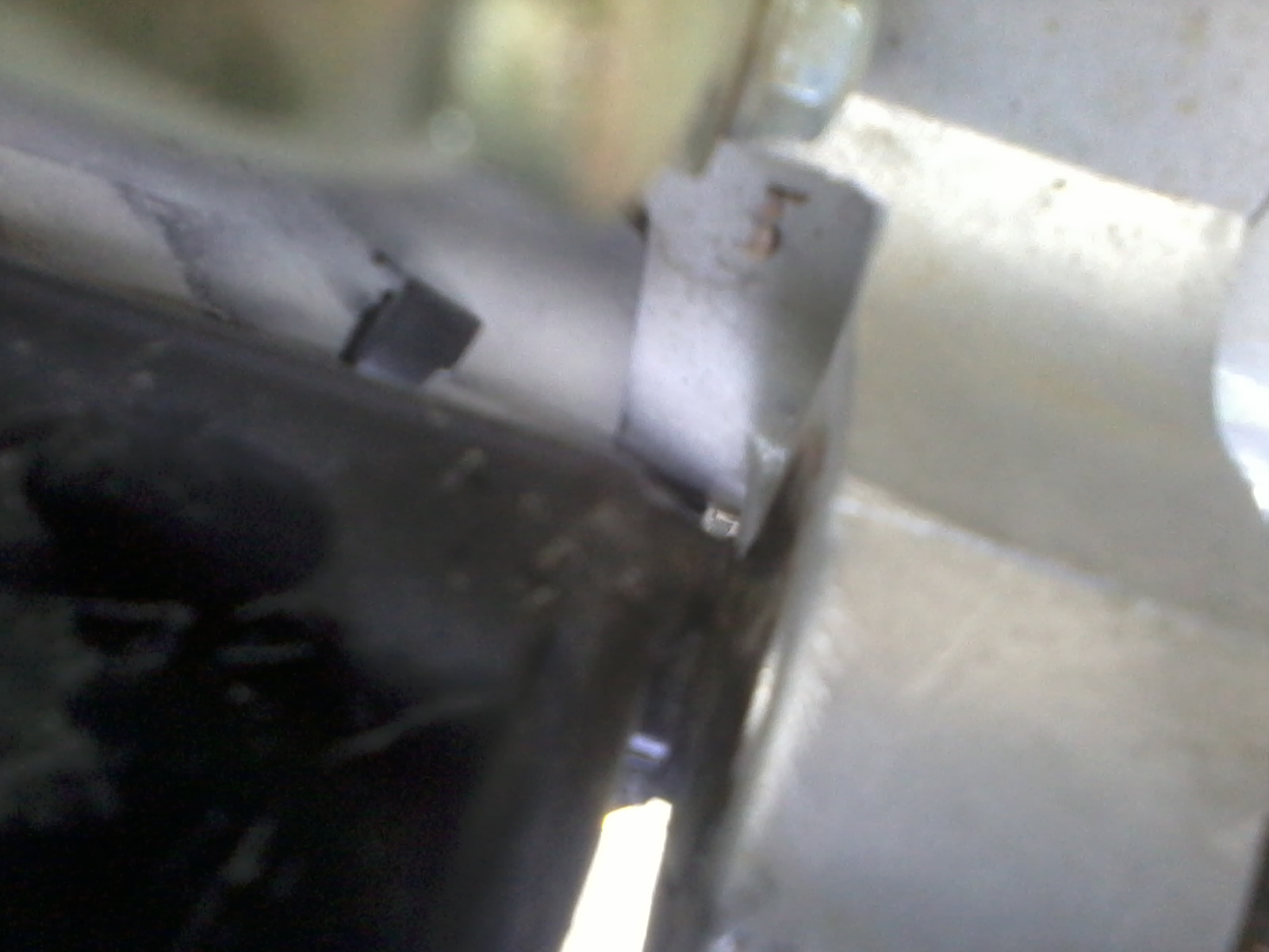

СообщениеДобавлено: 13 Май 2013, 13:13
Сообщений: 13
Откуда: Алматы

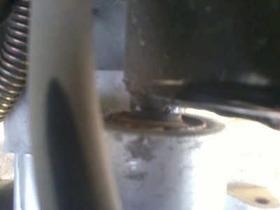

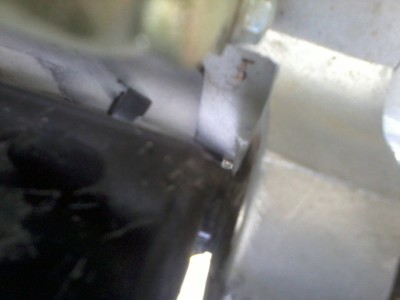

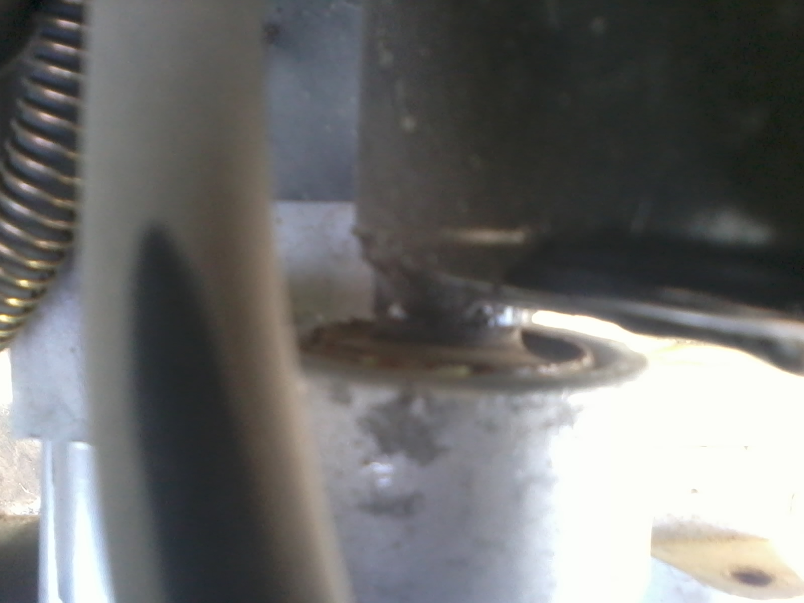

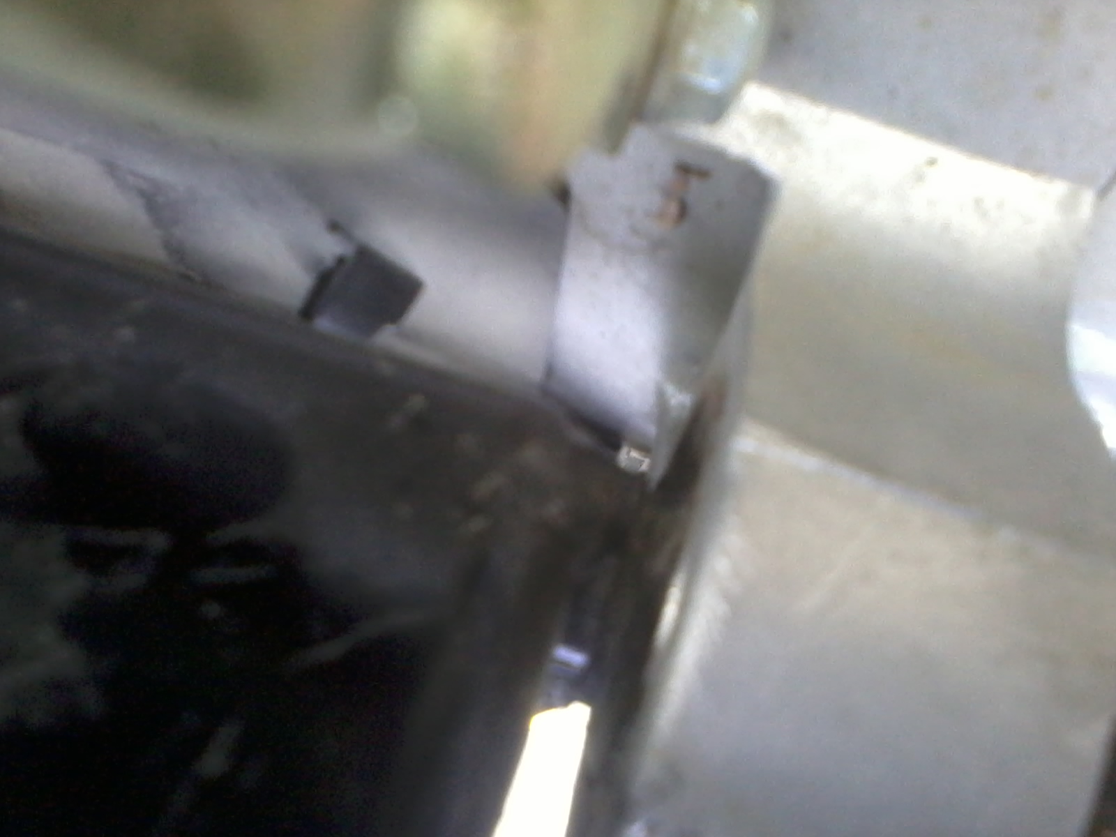

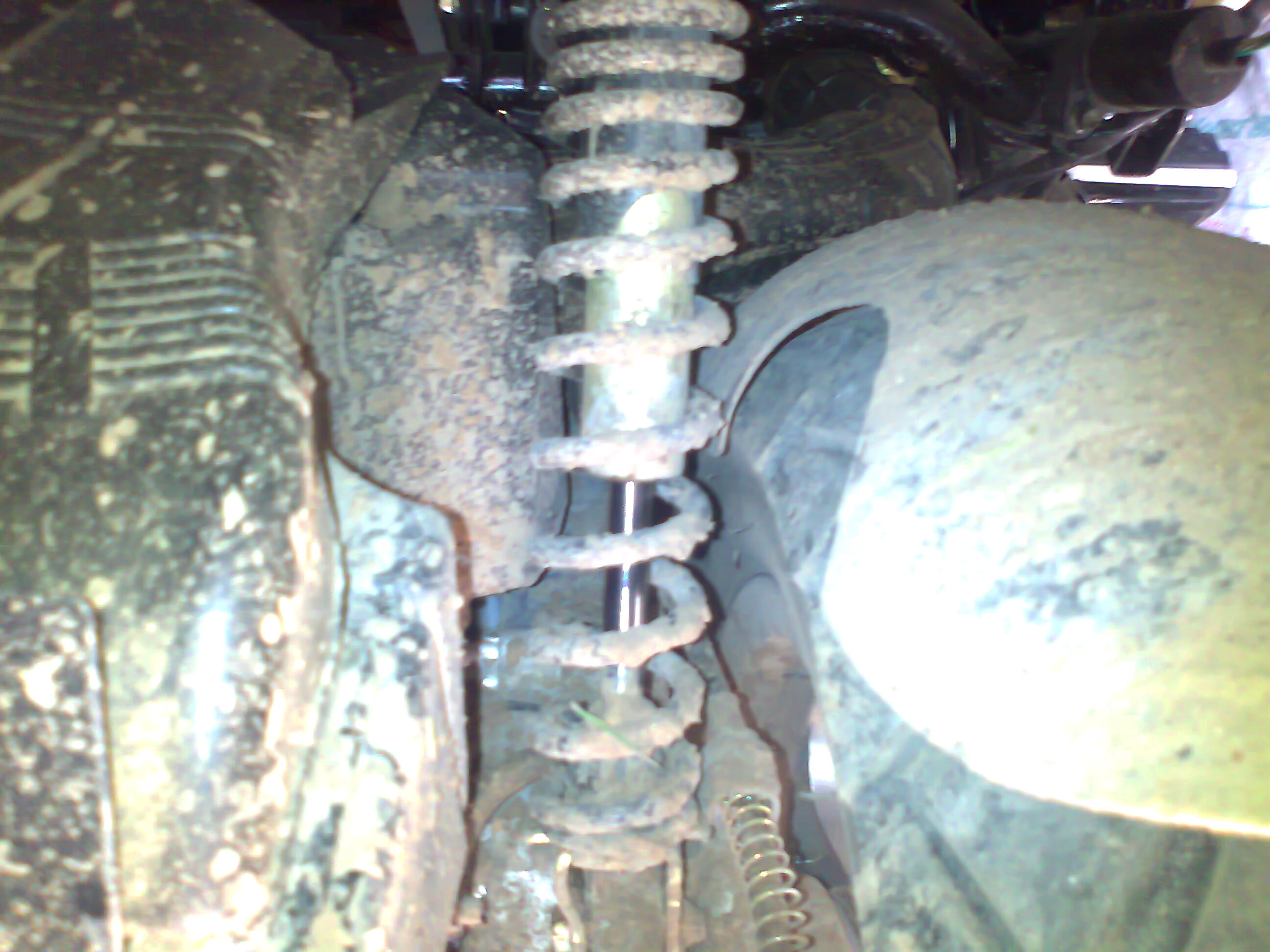

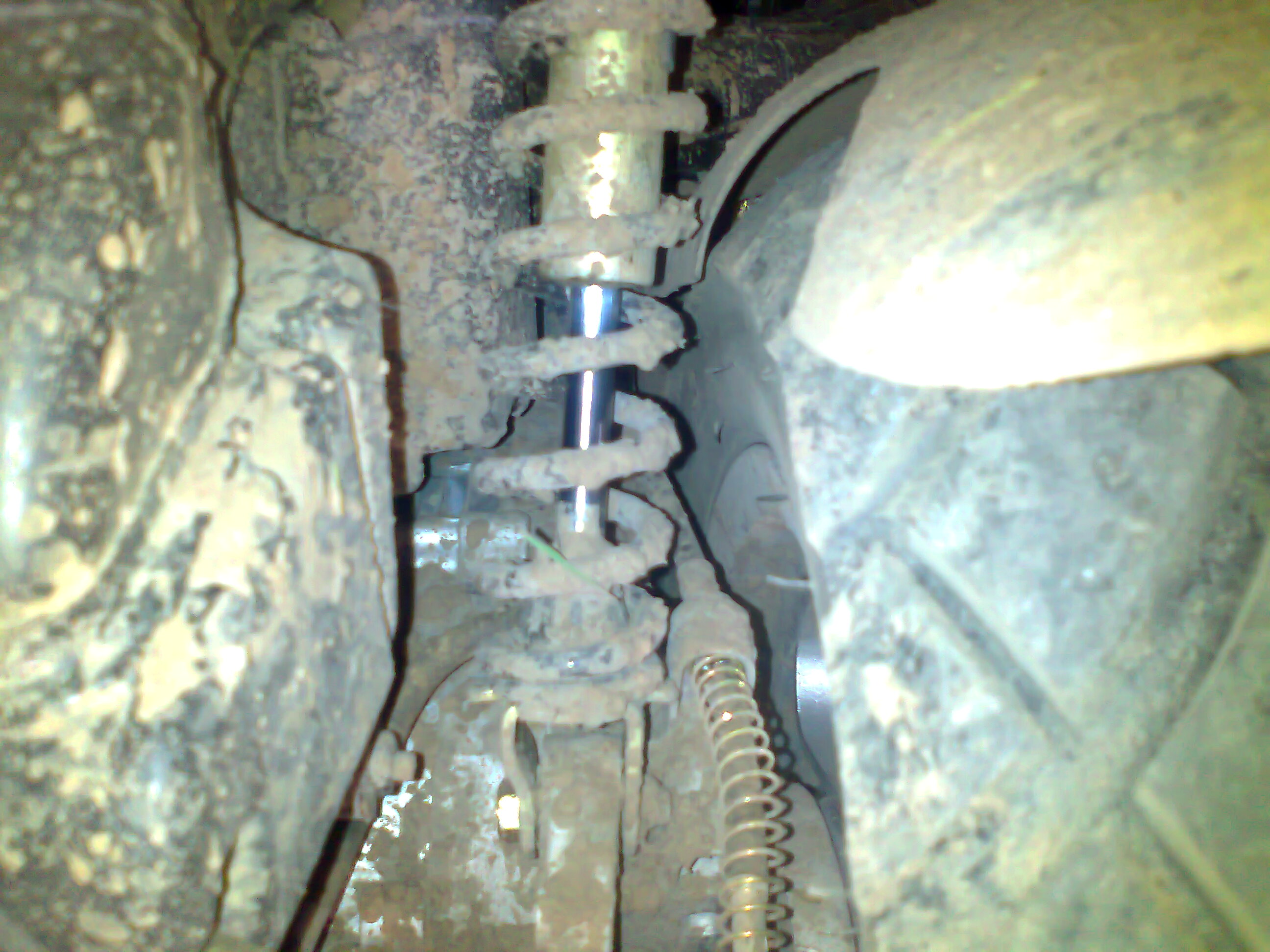

А как определить на месте ли сайлентблок двигателя?трещин и разломов в раме нет
2013-05-12 16.01.38.jpg [ 344.79 KiB | Просмотров: 6545 ]
2013-05-12 16.04.03.jpg [ 277 KiB | Просмотров: 6545 ]
Последний раз редактировалось Митяй1 14 Май 2013, 06:59, всего редактировалось 1 раз.
СообщениеДобавлено: 13 Май 2013, 13:26
Митяй1
Сверху бес толку смотреть.
С торца смотри.
За одно и подрамник проверь.
СообщениеДобавлено: 13 Май 2013, 14:17
Мопед в аварии был?Видно,что ходовая подвергалась ремонтколхозингу:даже задние подвески кверхтормашками стоят.
