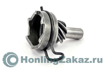

Смазывать нужно и причем не только бендикс электростартера, а еще и ось кикстартера и бендикс кикстартера. не возврат идет из за грязи в вот этой штуке. см. картинку.
bendiks_kik_startera_50ss_139qmb_m.jpg [ 18.65 KiB | Просмотров: 14074 ]

Если речь о кикстартере - то то, что на фото, вообще не в кассу, это железо используется при пуске от эл. стартера. А разобрать, смазать и собрать обратно надо механизм кика, он тут вроде (ну не знаю точно как на 139-м, но в центре шкива видно хрень с выступами, за них цепляется вылазящаЯ из крышки варика другая хрень) в крышке варика весь...

Про кик я понял. На 139 там только лапка, и бендикс как на картинке Glucky73. (Но они у меня не ржавые и на снятой крышке нормльно ходят)
Про стартёр я про этот
Его разбирать/смазывать надо или он необслуживаемый?
