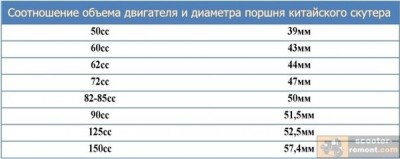

Вот такая вот штуковина
Jhn9a5sPIW0.jpg [ 26.52 KiB | Просмотров: 4858 ]

Это примерная таблица.. Чтобы объём установить правильно, надо знать ход поршня и его диаметр....есть китайские моторы короткоходные, есть длинноходные..., у них может быть другой объём.
А замерить ты можешь и со штангенциркулем, со снятой ГЦ...меряешь диаметр цилиндра и ход поршня от ВМТ до НМТ по верхнему обрезу поршня.

Неужели так тяжело?Ну на крайняк если лень меряй по таблице линейкой диаметр поршня.

Если кольца от 82сс встали с маленьким зазором совсем - то по сути, обьём 80сс?
Это и есть 82сс.
