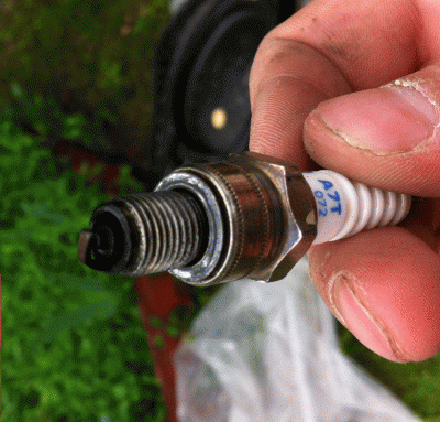

Сейчас свеча какая? Фото положи сюда.

свеча нормальная
