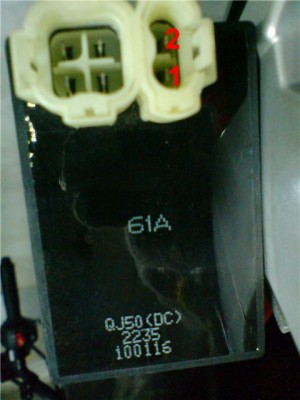

Забыл добавить. Коммутатор выглядит так:
http://russian.alibaba.com/product-gs/c ... 88164.html
Только там 5 контактов, а на моем всего 4.

А не задумывался про перелив!? Скорость соответствует работе с незакрытым обогатителем, гав гав тоже при богатой смеси. Свечу бы увидеть.
Коммутатор можно и 6-и контактный поставить, вот как этот (2-а контакта не подключаются), Главное чтоб "ДС" в названии значилось, но и они 2-х мастей бывают для 2т и 4т, какой какой хз, не гарантирую.
4613db3edef9.jpg [ 25.9 KiB | Просмотров: 5153 ]

а как же тогда подключать коммутатор? если везде значится, что клеммы 1 и 2 - это питание (+) и минус-глушилка с замка или от подножки? :-o
