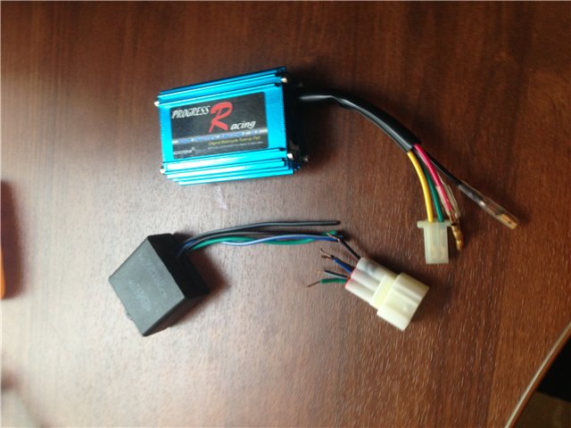

Купил новый коммутатор для скутера ,а цветность проводов не совпадает кто разбирается помогите пожалуйста. *HELP* *HELP*
1e804c64cc15.jpg [ 52.97 KiB | Просмотров: 6127 ]

так это коммут не для твоего скутере скорее всего...

Читаю книгу-вижу фигу. 2Т у него, значит 10000 оборотов.
Провода от тюнинг комутатора : проводка тактик/кивей
оранжевый----выход на катушку зажигания_______________________черно/белый(тактик)
черный--------масса___________________________________________черный
черно/белый---на замок зажигания(при замыкании на массу глохнет)_темно зеленый
красно/белый--вход с датчика___________________________________сине/белый
красно/черный-вход от высоковольтной генератора_________________красно/черный

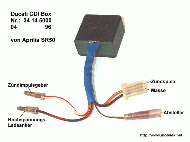

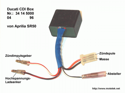

белоголубой-с датчика,красночерный-на высоковольтную обмотку,чернобелый-на катушку зажигания,темнозеленый-на замок зажигания(глушение),черный-масса.
66501d78172774c715b6f3471d8ae247.jpg [ 42.61 KiB | Просмотров: 6075 ]
От джога
www.motelek.net__ducati_cdi1.png [ 36.19 KiB | Просмотров: 6075 ]
