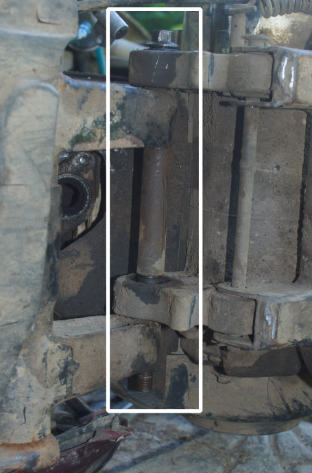

Собственно, снять двигатель с рамы? Везде пишут - открутить гайку с оси, ВЫТАЩИТЬ ОСЬ. Так вот вытащить её никак не получается! она как будто приварена к раме (т.е к подрамнику). двигатель свободно вращается и ходит на миллиметр вверх-вниз на оси (скутер на боку).
Ось относительно подрамника абсолютно не сдвигается! не крутится, не вытаскивается и не выбивается разумным усилием (чтобы не смять совсем резьбу).
Как дальше? *HELP*
Комментарий к файлу: фото
os.jpg [ 107.11 KiB | Просмотров: 6543 ]

Крути саму ось....пытайся провернуть торцовым ключом. Побрызгай ВД40 перед этим

Попробуй погреть строительным феном!Или паяльной лампой(газовой горелкой).

в таких случаях,столь редких я для экономии времени отпиливаю заподлицо ось в районе ушей мотора и усё
видел как пытались выколотить ударами по оси в итоге оторвали ухо
конь лечёный..табак мочённый....рама варёный... :004

в принципе можно через выколотки постучать,удар втулки закисшей на раму придётся всёравно в этом случае

вд 40, минут 10 подождать, накрутить гайку витков на 5, на гайку головку и по ней выбивать.

uasalex
5 витков+головка=уже упёрлись в подрамник
нужна выколотка и смело по резьбе,без фанатизма конечно

Головку+хороший вороток и попытаться *раскачать* ось.Предварительно применив WD-40,тормозуху и т. д. Отпилить всегда успеешь.
