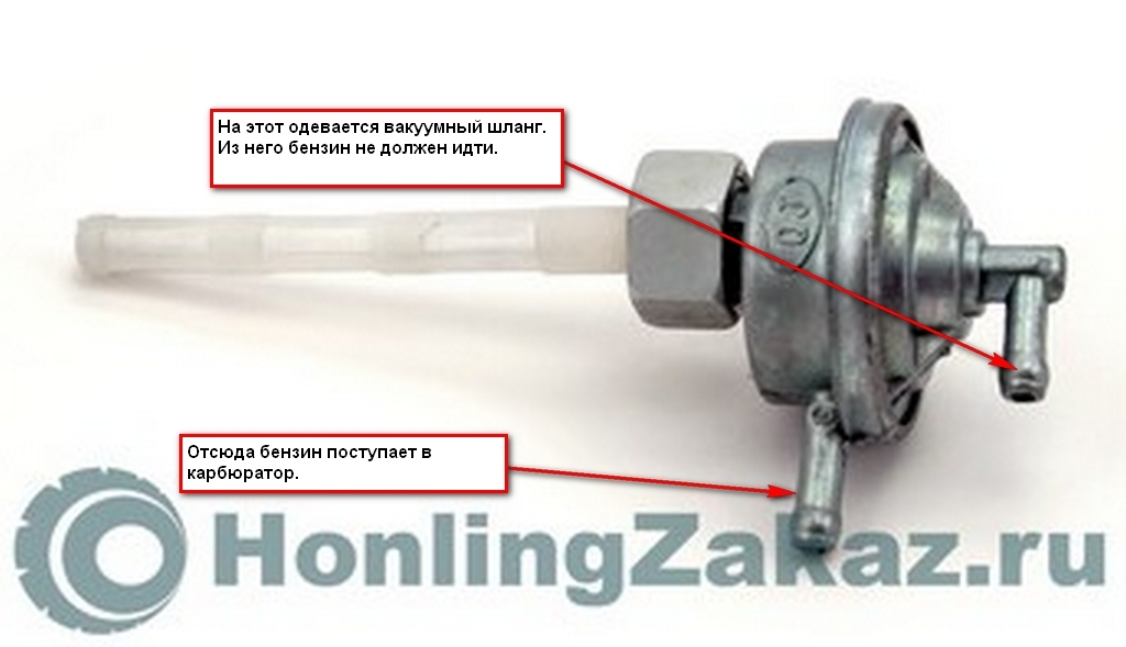

AVK7474 писал(а):
(сегодня попробовал - брызнули остатки бензина из трубки после вакуума,
Вот с этого места пожалуйста подробнее.
С вакуумного шланга, (что подключается к патрубку после карбюратора), бензин капать не должен. И если ртом создать в нем небольшое разрежение, то срабатывает клапан (мембрана), и в карбюратор начинает поступать бензин.
Бензин в вакуумный шлаг может поступать из за поврежденной мембраны.

AVK7474
Ты меня маленько не понял. Вот смотри.... К нижнему патрубку идет вакуумный шланг, при создании в нем вакуума, из верхнего начинает бежать бензин. Внутри этой фигни находится мембрана, и если она повреждена, то бензин начинает поступать по вакуумному шлангу минуя карбюратор.

Понял, буду проверять, сначала подумал о мембране в карбе... Я ее проверял.
Подскажите лучше как правильно проверить вакуумный? Т.е. что и куда подсоединять и что и как заглушить.
