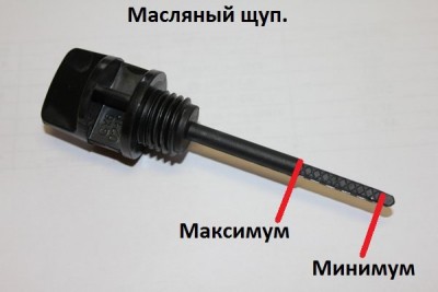

Взял БУ RACER DRAGON. Всё пучком, бегает как надо, пластик трещит как ему и полагается. Вот только у меня один вопрос. Как нормально померить уровень масла? Щупом-крышкой я не понимаю как это сделать. Объясните люди добрые, на щупе ни рисок ни пометок min или max. Сейчас вопрос особо актуален, поскольку появилась течь из под поддона, то ли прокладка испортилась то ли ещё что, решу. Но масло надо контролировать перед каждой поездкой при таком косяке, а я этого сделать не могу по оговорённой выше причине. Заранее спасибо.

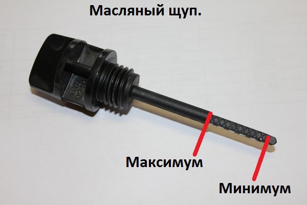

скутер должен стоять на центральной подножке.
выкручиваешь щуп, протираешь его тряпкой насухо, вставляешь щуп обратно (не закручивая), вынимаешь его и смотришь уровень масла.
