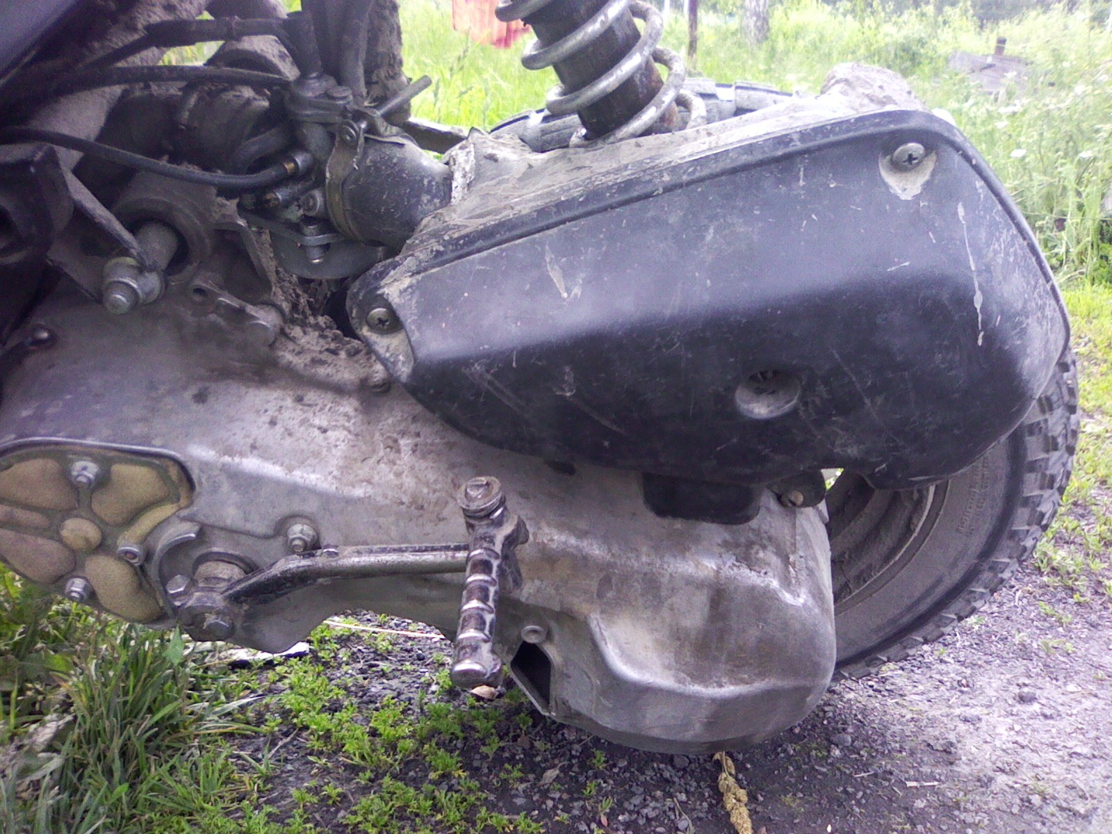

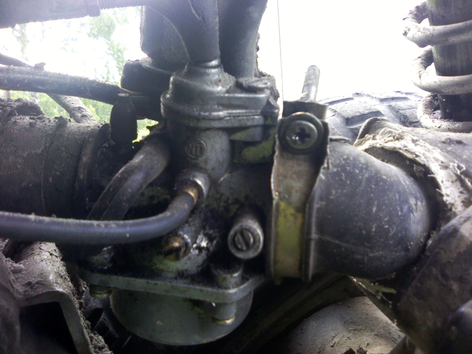

Всем здрасьте, вобщем достался мне за беплатно скутер, ну как за бесплатно за бутылку коньяка,но это не важно. Вообщем, каждое утро я обнаруживаю маленькую лужицу бензина, которая капает с воздушного фильтра. Снял крышку фильтра, а фильтр весь пропитан бензином. Так же быть не должно мне кажется, чтобы бензин из карбюратора попадал туда?
Еще вопрос - при нагрузке больше ста килограмм, чтобы тронуться с места, приходиться помогать ногами. Также тоже не должно быть. Мне кажется, что там надо менять поршневую, но можно ли как-нибудь проверить компрессию с помершим стартером, с кика не получится? И какой на этом скутере стоит двигатель(модель)?

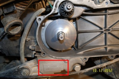

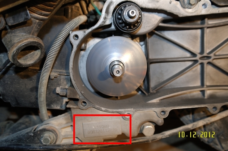

Начнем сначала.... модель двигателя выбита на левой нижней части двигателя. Обвел красным.
Стартер умер. Попробуй разобрать, и посмотреть, если починить невозможно, покупай новый. Аккумулятор стоит?
Эксплуатация скутера без аккумулятора может привести к выходу из строя регулятора напряжения. (РН).
Рассказывай обо всем подробнее.

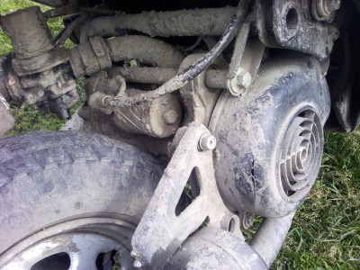

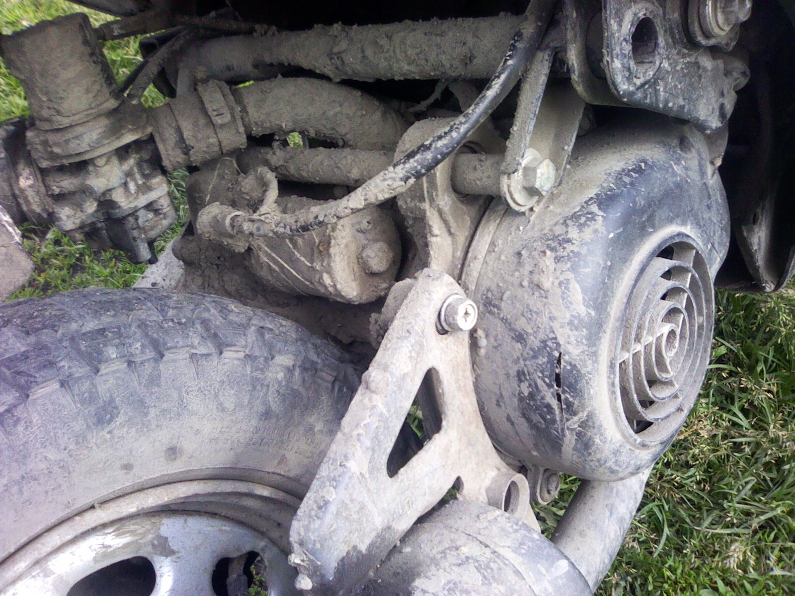

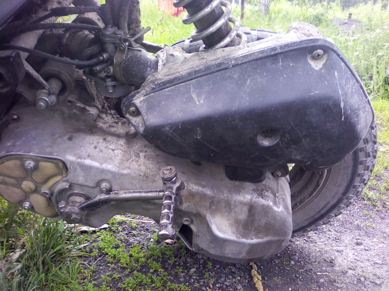

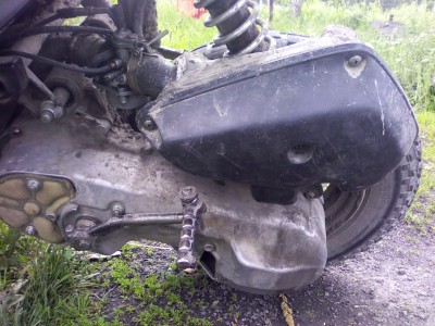

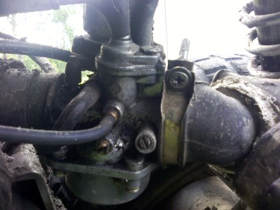

Аккумулятора пока нет. За что отвечает регулятор напряжения и как его проверить на работоспособность и где он находится? Пробывал подцеплять к аккумулятору машины соседа, а стартер вместо того чтобы крутить, щелкает когда кнопку нажимаешь. Мне кажется, что это втягивающее щелкает.
ps не подумайте, что я такой тупой, просто это моя первая техника с двигателем. До этого только на великах ездил. И еще вопрос, почему вы спрашиваете про модель двигателя? На этот скутер что, ставились разные двигатели?посмотрел на двигатель нет там такой таблички
Зная двигатель, легче давать советы.
Фига себе.... Думаю, что для начала его надо помыть.
