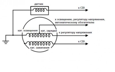

Здравствуйте. У меня такой вопрос. У меня генератор двигателя 1P39QMB похоже сразу на постоянном токе. Там все катушки соединены (конечно кроме вв). РР сразу стоит 5-контактный. Так вот сам вопрос можно ли как - нибудь увеличить мощность генератора? И ещё чем отличаются смещённые индукционные катушки от обычных?
Вот сам генератор Изображение 1 и 2 начало и конец обмотки
3- идёт на коммутатор
И РР Изображение

Shepard_007
Shepard_007 писал(а):
Я пробовал отключил рр и акб во время работы скутера он не глох
Питание на коммутатор идет с генератора, с двух заизолированых катушек. (на фото). И отключение РН и АКБ, на работу двигателя не влияют. Вот схема генератора.

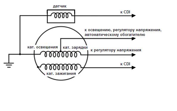

СообщениеДобавлено: 14 Jul 2013, 23:47
Shepard_007
У тебя такой тип генератора
billed1788_cr.jpg [ 15.4 KiB | Просмотров: 4530 ]
 Заголовок сообщения: Re: Генератор
СообщениеДобавлено: 15 Jul 2013, 07:03
Это не первый случай такого генератора.
Мощность повысить только увеличив диаметр провода (перемотать)
