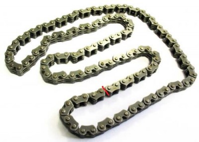

где выделено красным там с одной стороны обломлено.скутер норм заводится.что будет если так далее ездить
Лопнула щечка цепи? Беда будет, и ты получишь проблем по полной программе. Смени цепь.
Пока не порвётся можешь смело ездить, ничего не будет *THUMBS UP*
Когда порвется, клапана может погуть и коленвал повредить.
Ничего страшного: запорешь двигатель, купишь новый, поставишь и будешь ездить дальше. Если конечно не убьёшься на ходу, когда двигатель заклинит.
