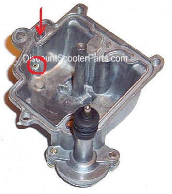

Вот на этой картинке под буквами "sc"

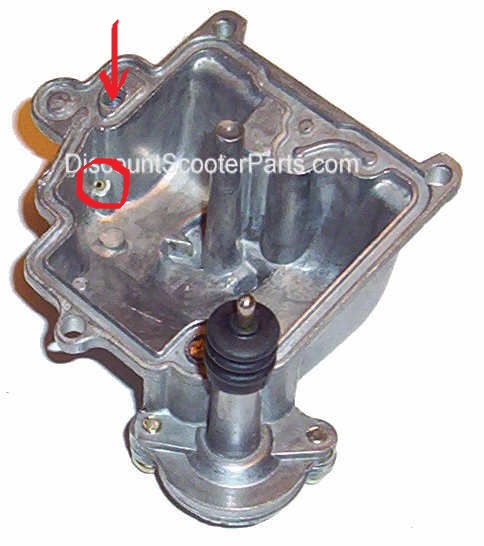

Ладно... То что обведено красным кружком - это дырка в канал обозначенный стрелочкой?
448.jpg [ 59.53 KiB | Просмотров: 4399 ]
Если да, то какой диаметр у этой "дырки"?
Это жиклер. А жиклером является любое калиброванное отверстие.
О диаметре, думаю,ни кто не скажет, ибо специально не измеряли.

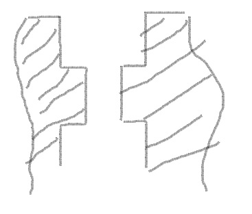

Да там не все так просто... На сколько я рассмотрел, то там конструкция типа как на картинке. Внешний диаметр относительно большой, но при ковырянии было похоже что сам жиклер поменьше, а вот на сколько рассмотреть не удалось...
