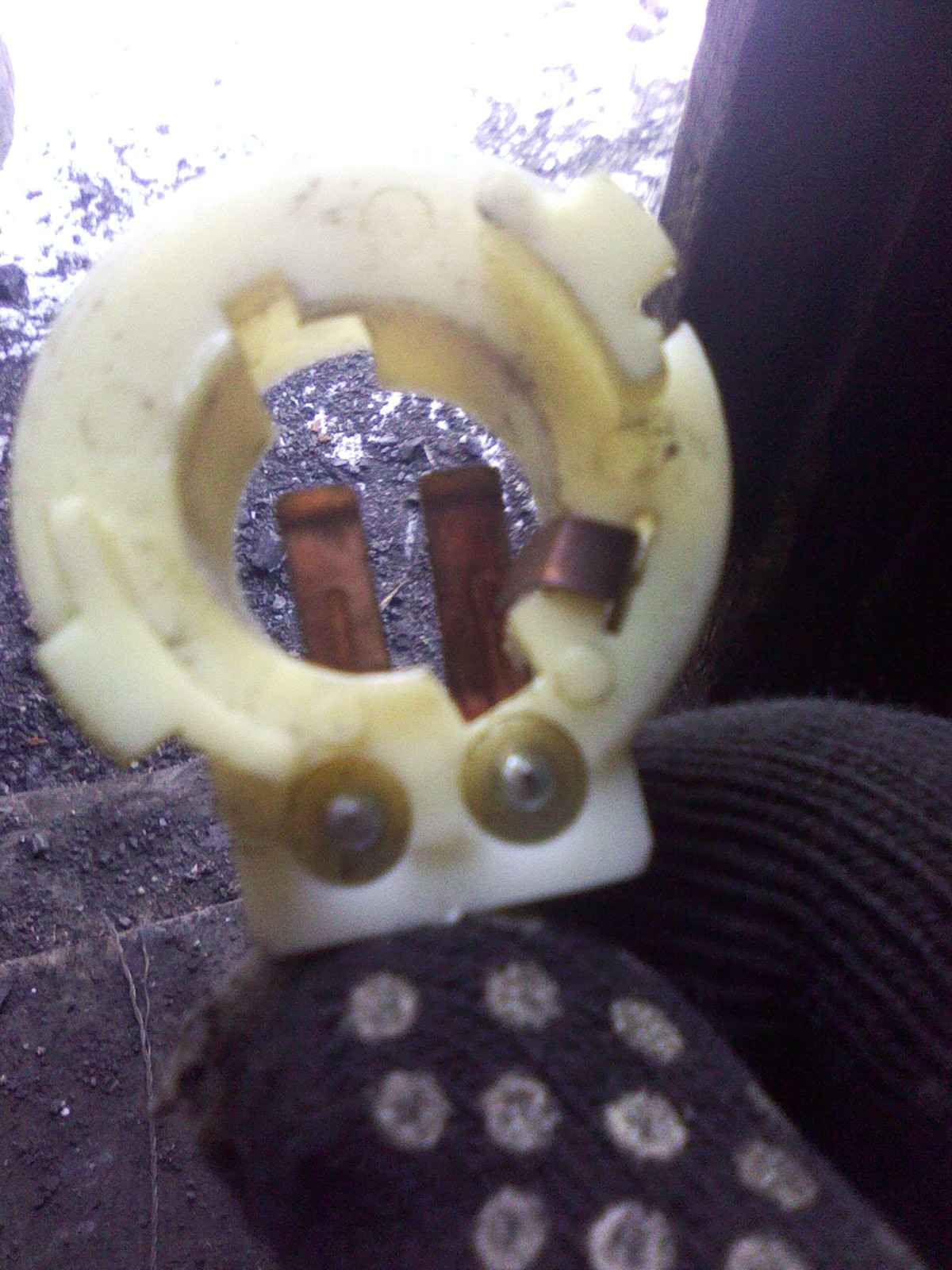

какую надо лампочку цоколем под такой разьем(фото прилагается)
Комментарий к файлу: разьем

понятно,а насчет лампочки не подскажешь?А то когда купил скутер там стояла лампочка такая же как в стопаре с какими-то подкладками аллюминиевыми
 Заголовок сообщения: Re: люфт колеса и торкдрайвера 1е40qmb и еще пару вопросов
СообщениеДобавлено: 09 Nov 2013, 18:43
Лампочка китайская стандартная, такая на большинстве скутеров, название цокаля не помню точно, что то похожее на Ва20.....

Лампа с цоколем BA20D, вот она http://honlingzakaz.ru/product_info.php?cPath=169_104_143&products_id=1099

ясно,значит надо заказать запчастей.Лампочку уже купил,в магазине минут десять подбирали.
