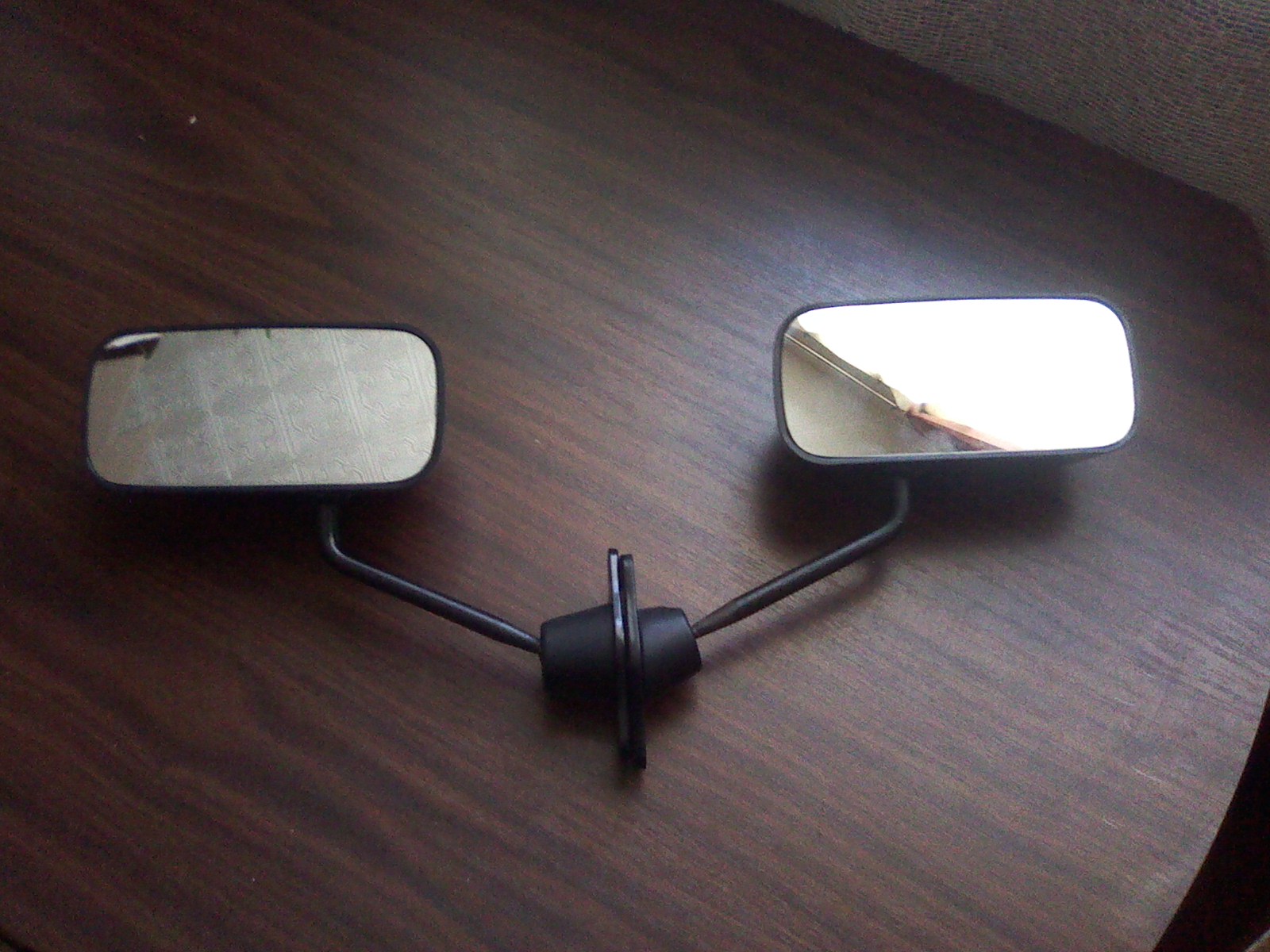

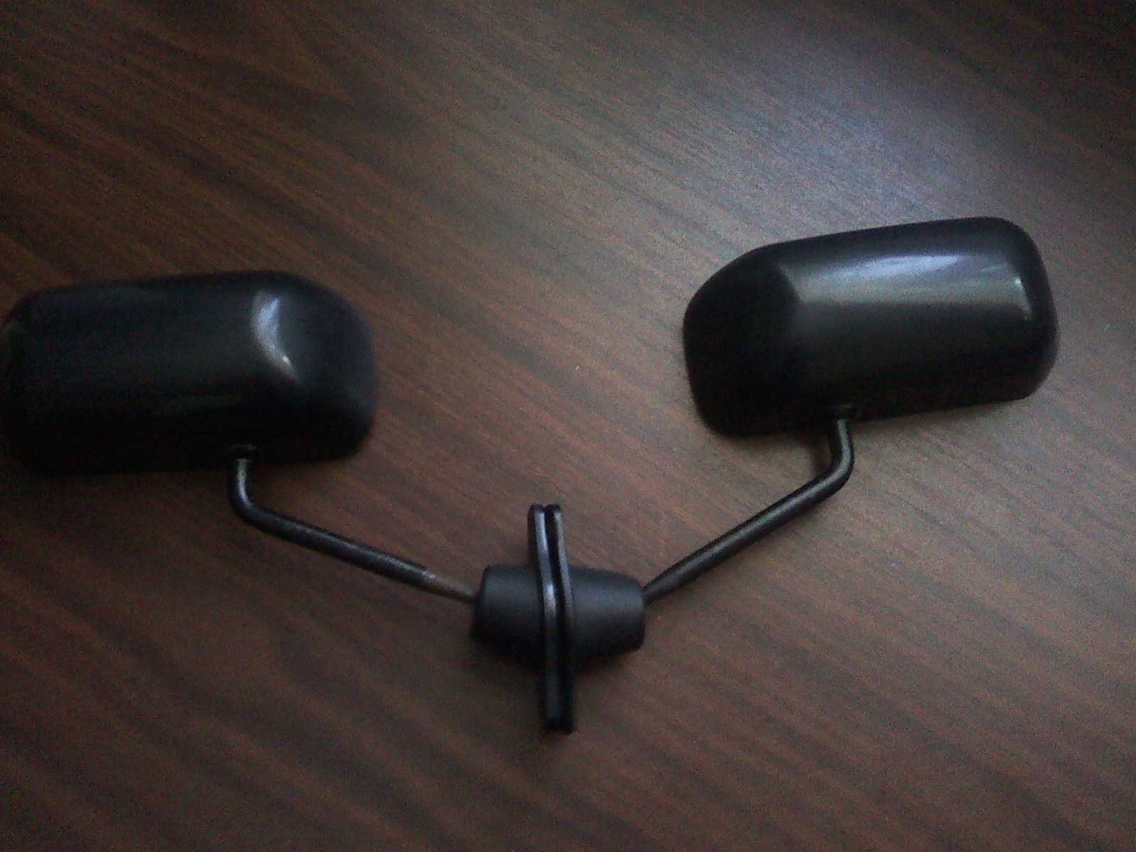

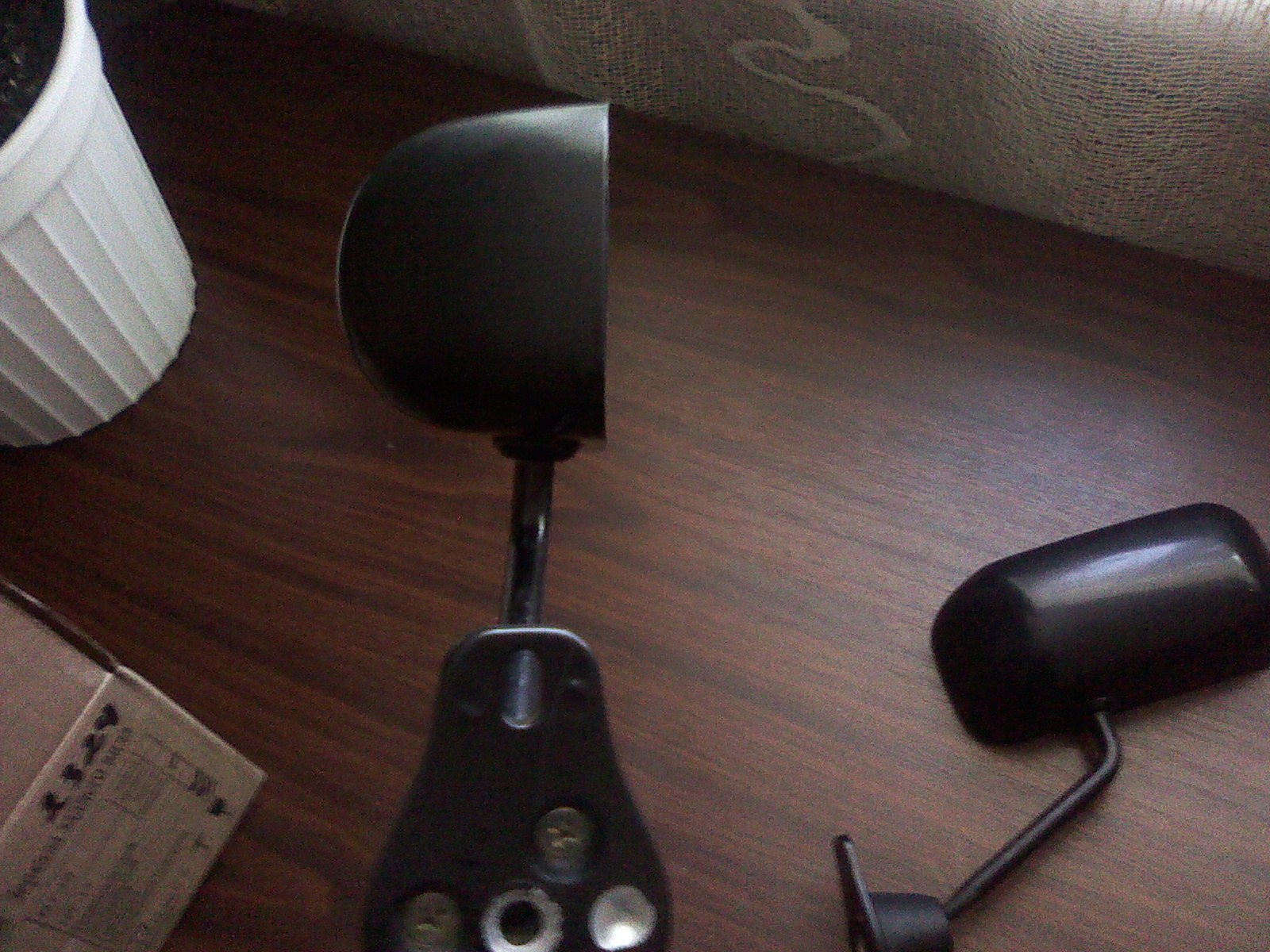

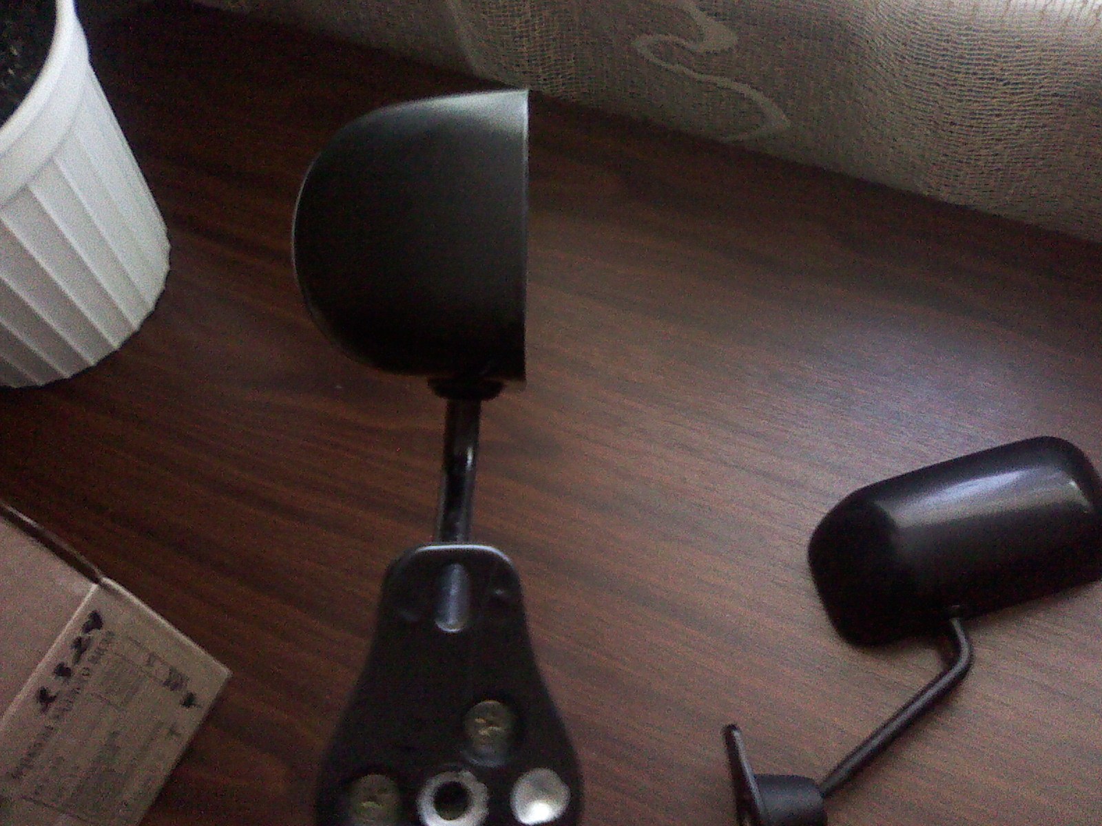

Задарили короче мне зеркала от машины(на фото ниже,за качество фото извиняюсь с телефона,фотик в ремонте),называютcя F-1.Так вот,как их бы на скутер приделать то?Подскажите.
Мне только одно в голову пришло,блок где находятся кнопки(стартер,сигнал и т.д)там есть отверстие с резьбой,закрутить туда длинный болт,с внешней стороны(то есть к краю руля)обточить головку болта.Ах да нужно еще пластину железную изготовить,потом ее к болту приварить.И зеркало к ней прикрутить на болты.
У кого есть другие идеи

Пример но такие же зеркала от копейки поставил ............ выдернул шаровую ...... обточил на наждаке .......... нарезал резьбу .......... взял кусок шпильки резьбовой ( продают на строй-рынках ) отрезал нужный кусок ............ взял стальной пруток , просверлил с концов глухие отверстия и нарезал внутреннюю резьбу .
получились три детали : зеркало , пруток и кусок шпильки .......... все собрал - скрутил , смазав мастикой для сильной фиксации резьбы ( Локтайт , продается в автомагах ) , для надежности можно поставить контрагайки ............. и ввернул в штатное резьбовое отверстие на руле .
Диаметры резьб и длину деталей не указываю ........собразите сами .
