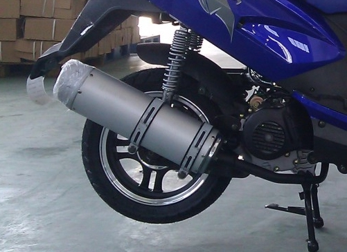

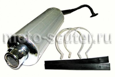

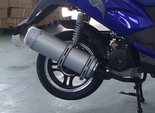

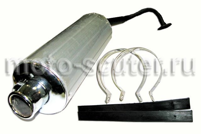

Чтобы не заводить новую тему спрошу в этой. Крякнул родной глушак ,найти стандартный не получается.Кто как думает, подойдет обычный круглый бочонок (в ал корпусе) если брать комплект -глушитель,колено хомуты.?
Комментарий к файлу: Примерно такой
00000003108.jpg [ 53.56 KiB | Просмотров: 3007 ]
Комментарий к файлу: Родной
глушитель.jpg [ 136.97 KiB | Просмотров: 3007 ]
 Заголовок сообщения: Re: глушитель
СообщениеДобавлено: 21 Jul 2016, 15:54
Если уши под хомуты на косынке есть и под правильным углом то все встанет.
Если нет то их нужно будет изготовить и приварить по месту, делать нужно из толстого металла 5-7мм толщиной минимум и хорошо обваривать, от вибрации отваливается и лопается только так.

СообщениеДобавлено: 21 Jul 2016, 19:53
Сообщений: 706
Откуда: Рязань
За дальнобой 2-й степени. (1)
Там стойки с резьбой две штуки приварены,родной то тоже хомутами держится.На счет угла фиг знает это только по месту смотреть.Я пока закрыл этот вопрос,свой восстановил ,заи..ся однако ,но вроде качественно.
