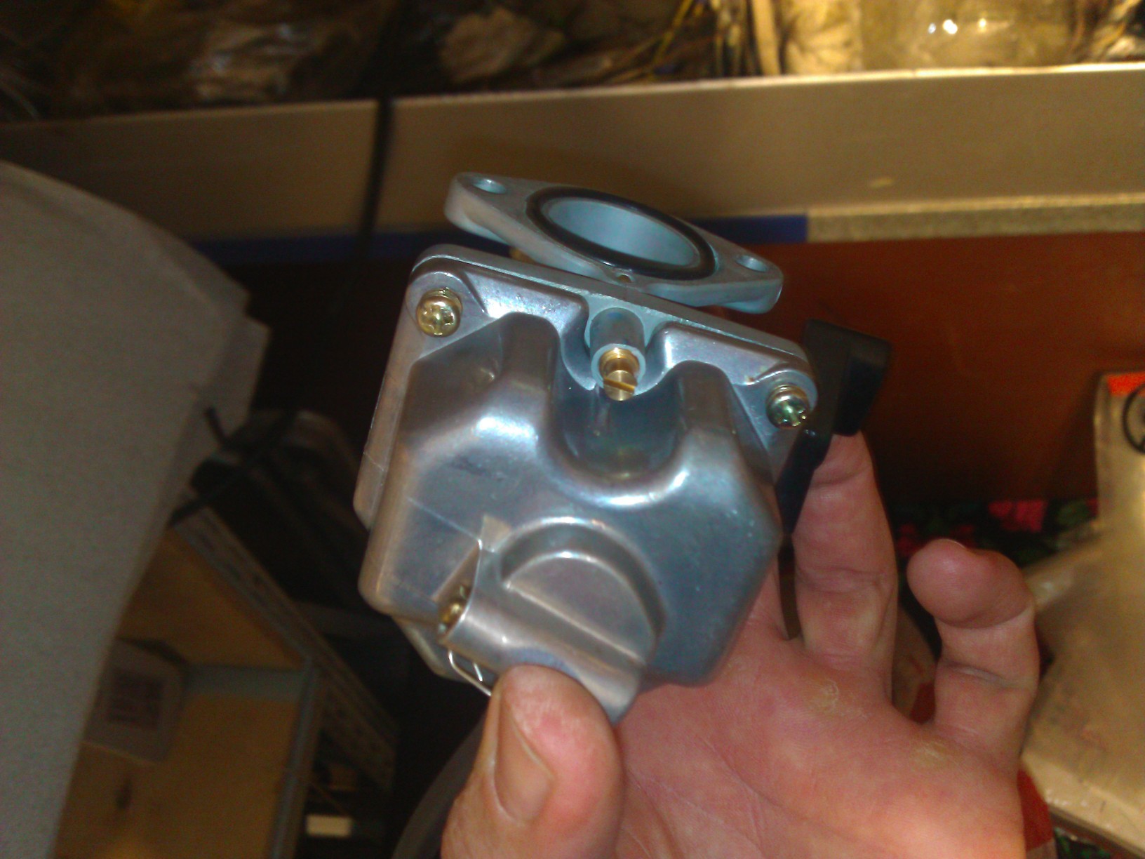

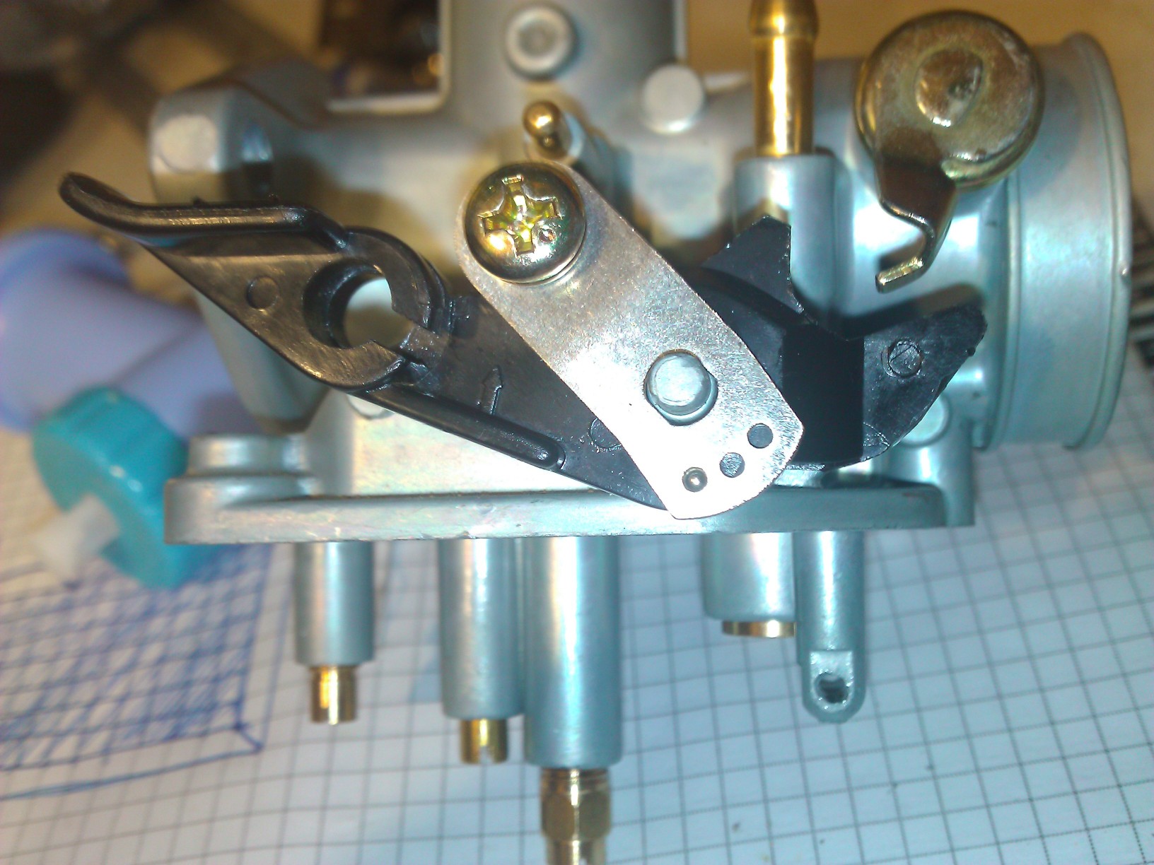

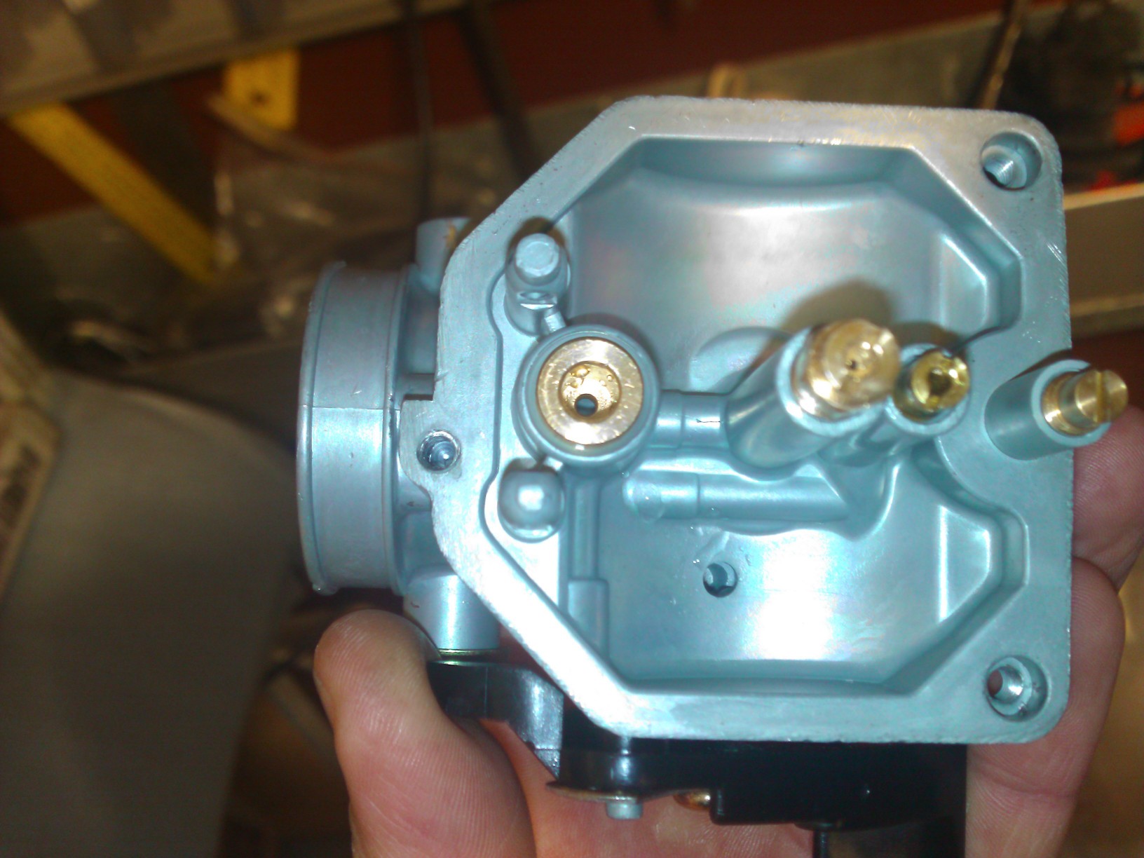

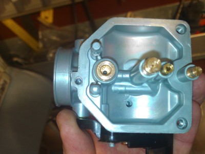

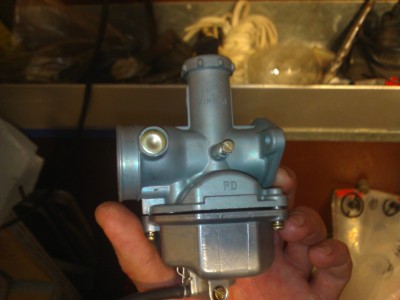

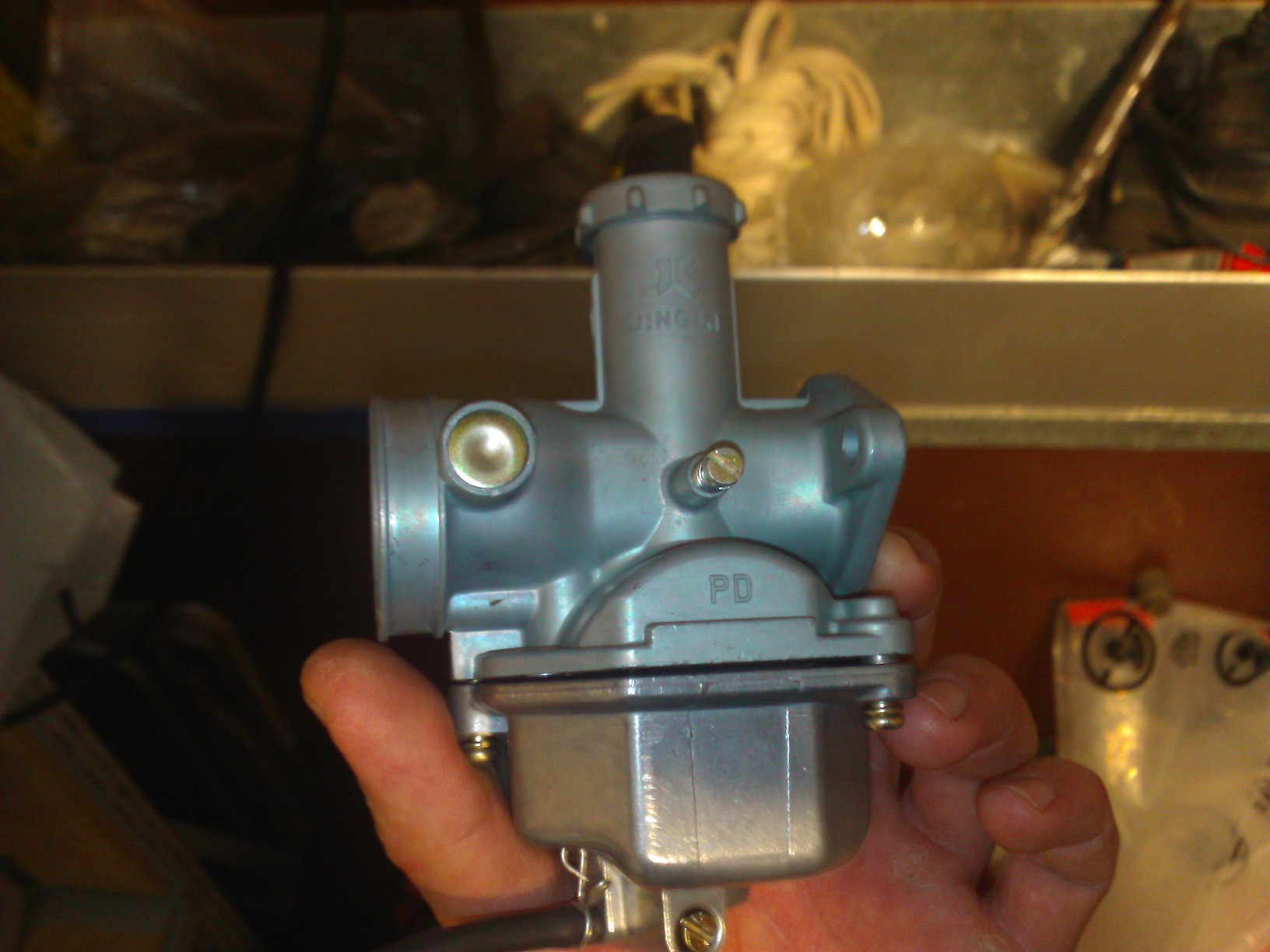

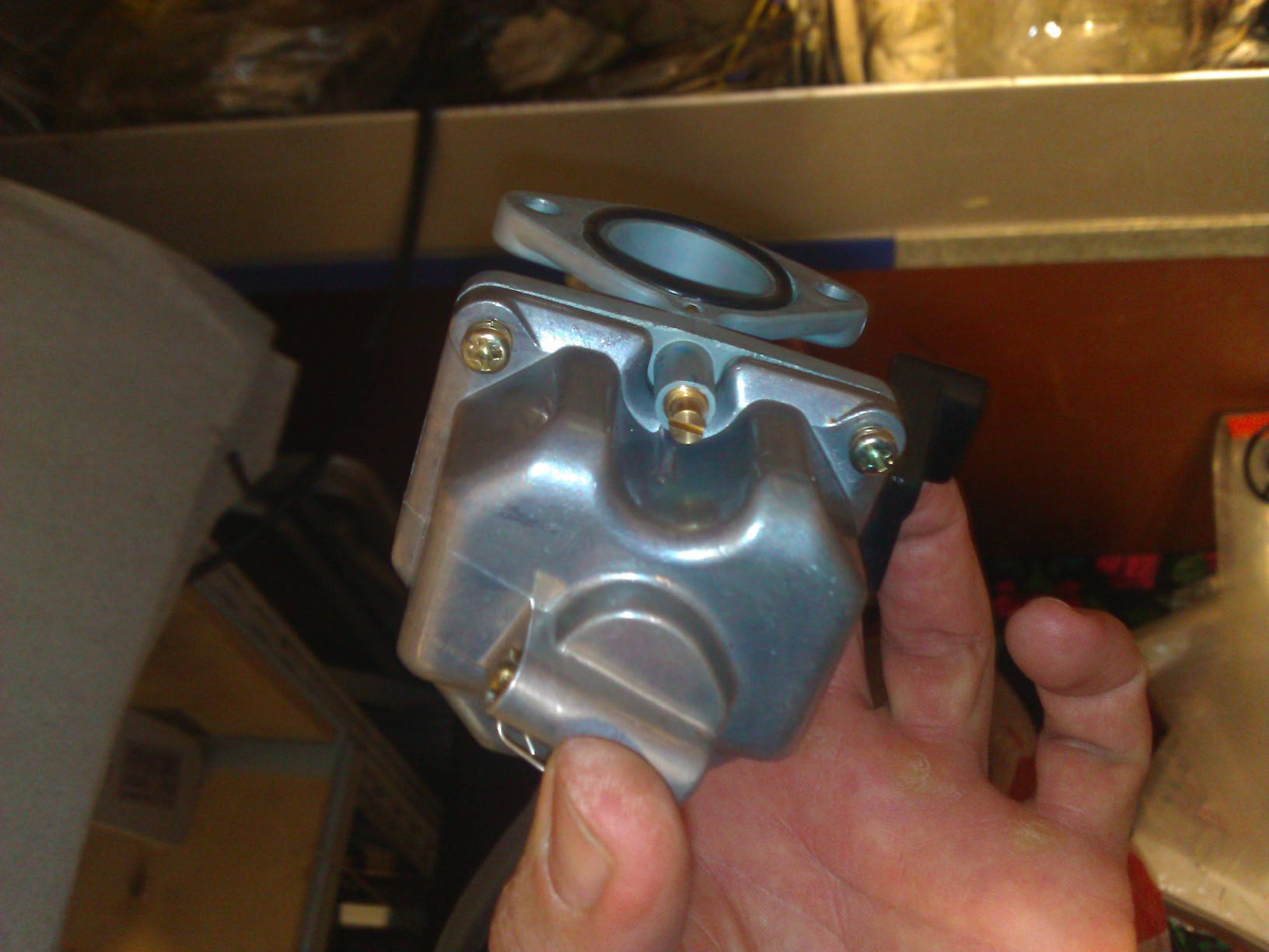

вот и фото для любителей осиных гнезд и для разъяснения термина "новая вещь" 8-)
спасибо,все прочитал,затем все разобрал и делюсь впечатлениями визуально
WP_000688.jpg [ 350.82 KiB | Просмотров: 6044 ]
WP_000684.jpg [ 302.78 KiB | Просмотров: 6044 ]
WP_000683.jpg [ 311.33 KiB | Просмотров: 6044 ]
WP_000682.jpg [ 289.32 KiB | Просмотров: 6044 ]

Отлично.
Прогресс на лицо.
Этого мы и добивались.
Только нет фото с результатами испытаний игольчатого клапана и поплавка.
И нет фото действующего уровня топлива.
 Заголовок сообщения: Re: льется бензин из поплавковой камеры
СообщениеДобавлено: 17 Mar 2014, 21:51
Фото ниочём...Красивый новый карб...снаружи...
Какой бы он не был красивый,промывка и продувка каналов ещё никогда не вредила...
А где фото положения поплавка?Фото того,что было В поплавковой камере?
На второй фотке что за капли?Не конденсат ли?
