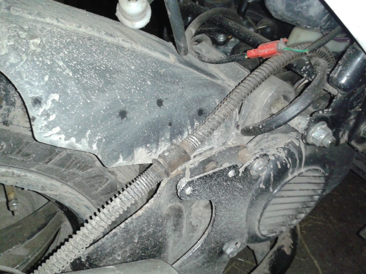

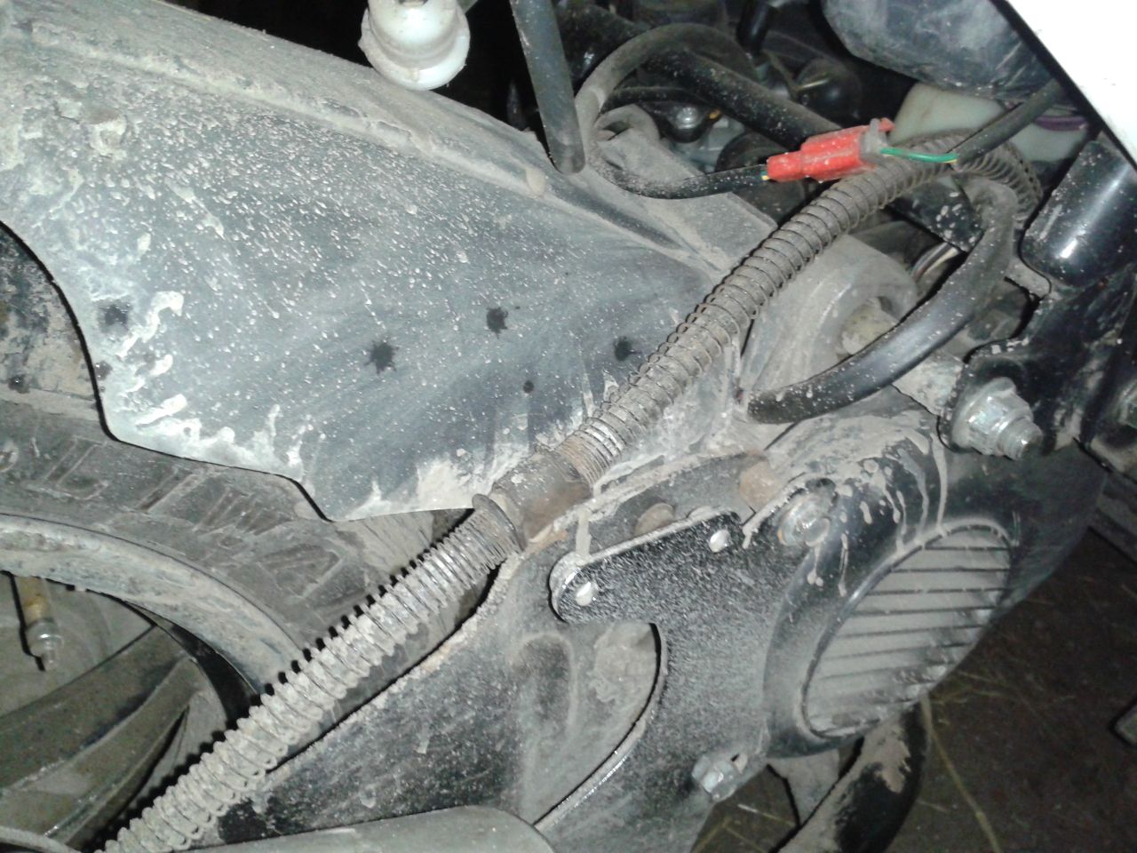

Народ, подскажите, у кого задний тормоз дисковый - как проходит магистраль, желательно с комиксами :)
Просто частично идет металлическая трубка, не хочется ее лишний раз гнуть.

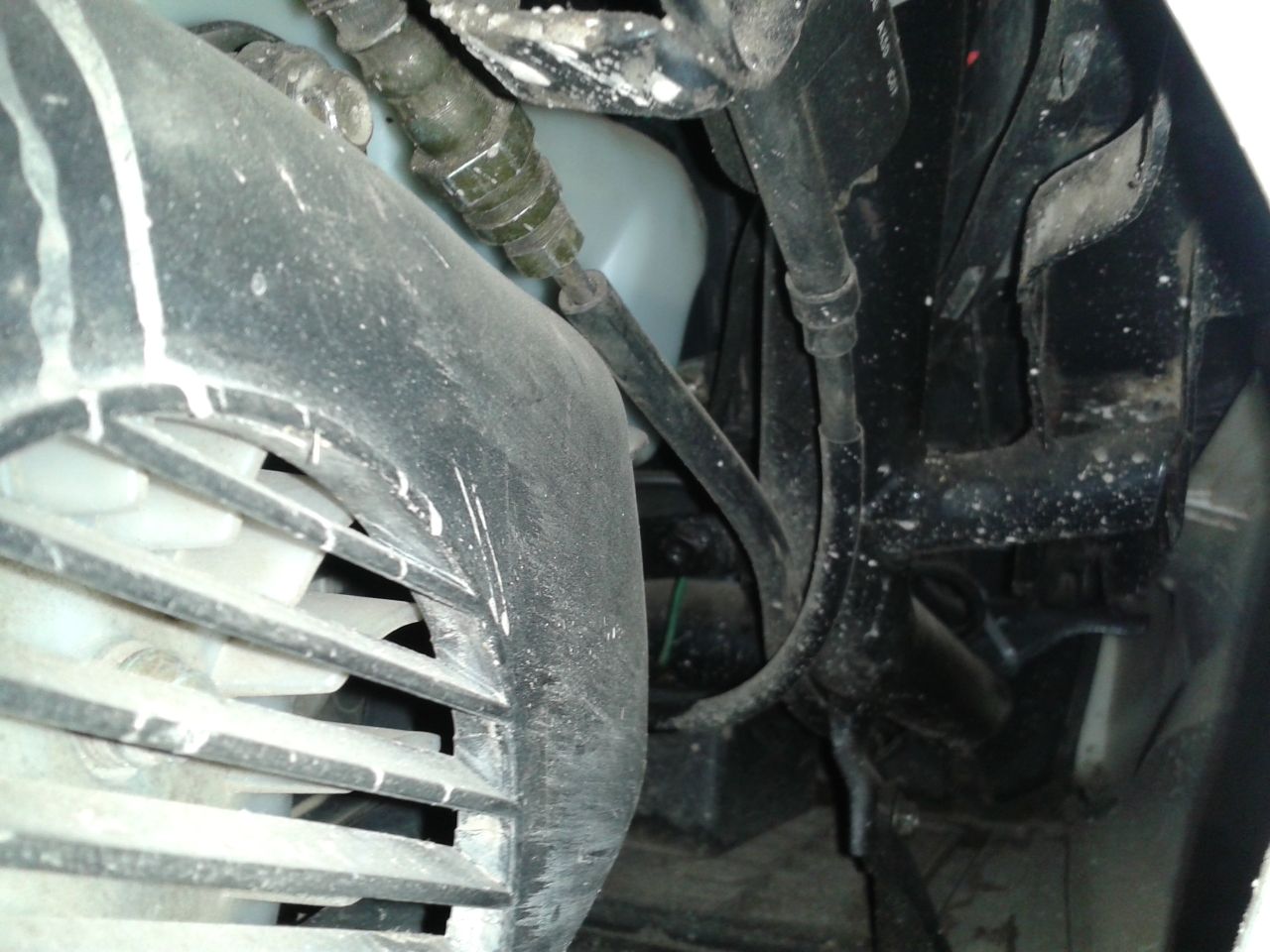

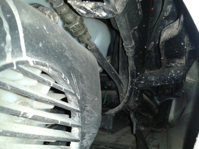

из под пола с правой стороны должна выходить трубка которая заканчивается петлей через трубу рамы , далее идет шланг который проложен по подрамнику и подключен к тормозному супорту. петля из трубки через трубу сделана для того чтобы место стыка и сама трубка находились на неподвижной части рамы и не дигались с вместе с двигателем

вот фотографии
20140315_195813.jpg [ 158.24 KiB | Просмотров: 4656 ]
20140315_195732.jpg [ 214.56 KiB | Просмотров: 4656 ]

А под дном, где металлическая трубка идет, там просто вдоль трубы рамы проложено?

да, вдоль трубы рамы , висит на специальных держателях вместе со жгутом проводки
