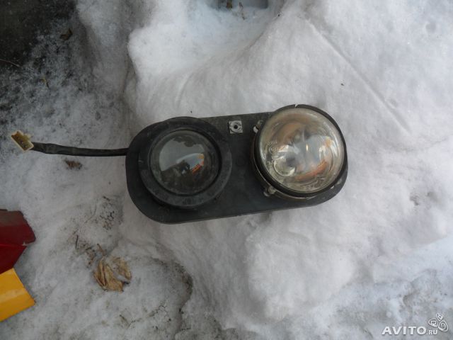

Здравствуйте, у меня появились две ксеноновые лампочки. Хочу поставить на скутер, но такой вопрос или мне купить две фары от ваз 2106 и туда запихнуть либо в фары от скутера торнадо? Просто у меня одна фара на скутере, а я хочу поставить две. Подскажите как быть.

Я бы провёл лабораторную работу но у меня нету ни фар от ваз 2106 ни от скутера торнады.
Просто хочу купить фары либо от 2106 либо от торнадо, вот не знаю что лучше. Я вот думаю от торнадо будут светить хуже чем от ваз 2106 т.к они маленькие, а от ваз 2106 они очень большие, и трудно их будет крепить. Скорее всего возьму фары от торнады но знаю влезут ли туда ксеноновые лампочки н4 или нет ?
