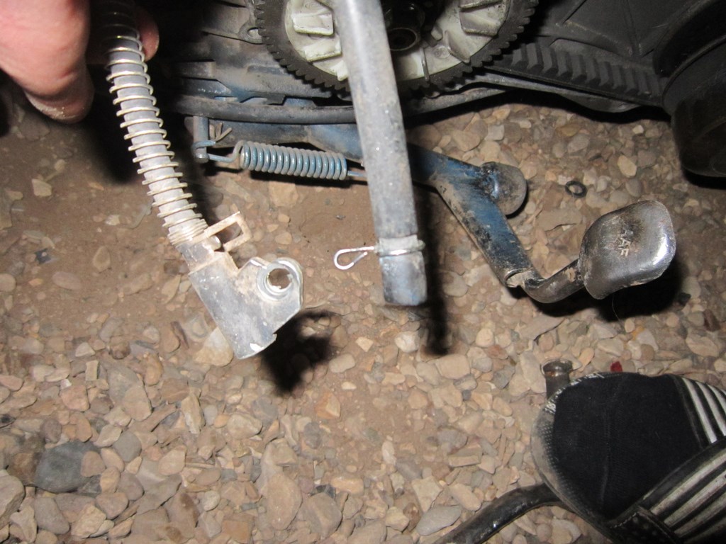

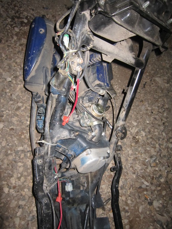

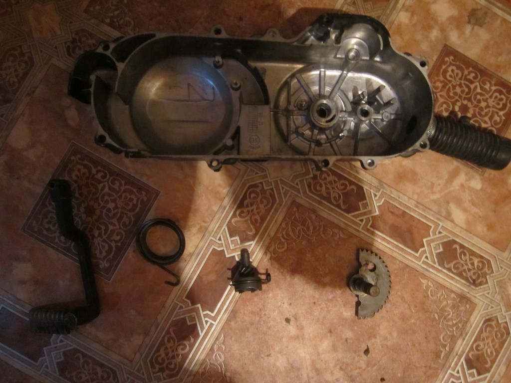

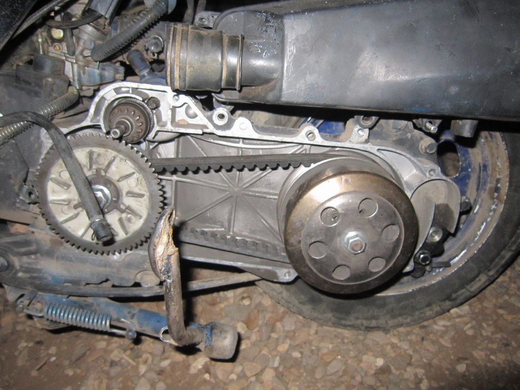

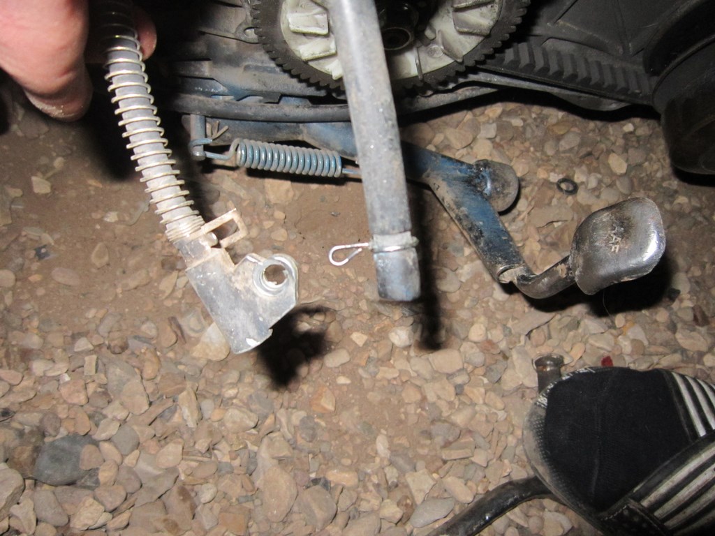

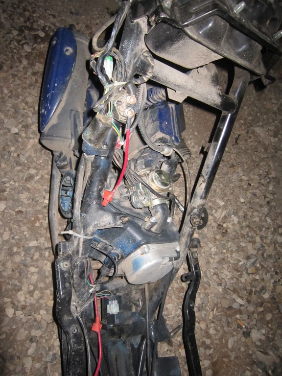

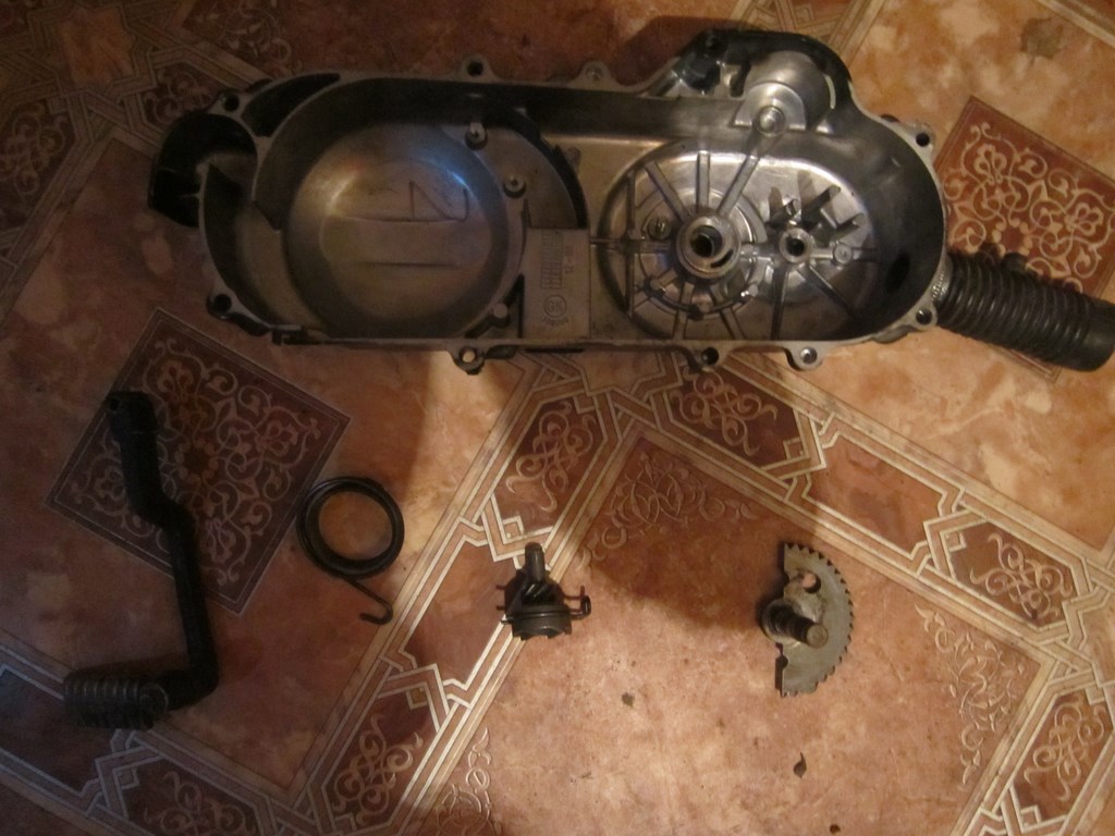

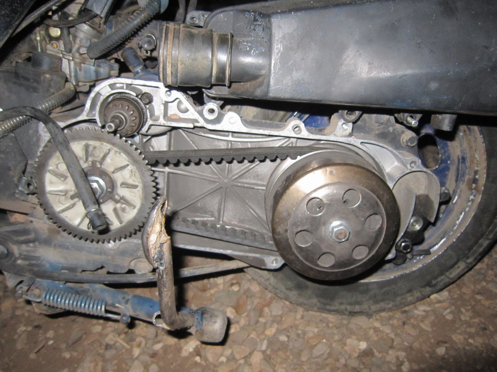

купил шторм за 3000р в состоянии не самом клевом. пластик-жестоко избит, но поправимо. Вопрос вот в чем, я не могу найти в интернете ничего про ремонт зоны кикстартера и чего либо связанного с ним. Предыдущий хозяин отдал мне его со сломанной крышкой кикстартера, посаженным АКБ, но все это я купил. вопрос: КАК МНЕ УСТАНОВИТЬ КРЫШКУ НА МЕСТО?мне кажется что там чего то не хватает, просто при попытке поставить крышку на место, кик даже не думает двигаться. Мне говорили про какие то втулки, для электростартера и для кик стартера. Помогите разобраться, пожалуйста. Очень хочется сделать его живым(((
Комментарий к файлу: Ребят, откуда и куда идут эти шланчики?
IMG_0409 (Копировать).JPG [ 185.86 KiB | Просмотров: 3670 ]

Комментарий к файлу: это все что есть...подскажите чего не хватает?
IMG_0404 (Копировать).JPG [ 166.65 KiB | Просмотров: 3670 ]
IMG_0406 (Копировать).JPG [ 155 KiB | Просмотров: 3670 ]

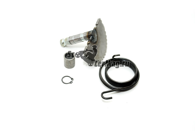

втулки бендикса и втулки для полумесяца нет.
DSC_9316_enl.jpg [ 10.64 KiB | Просмотров: 3653 ]
DSC_6599_enl.jpg [ 22.38 KiB | Просмотров: 3653 ]

alex, а из-за втулок у меня кик не дергается и электростартер не работает( стоит новый акб)??
 Заголовок сообщения: Re: Ребята, HELP!!!!!!![color=#800000] *HELP* *HELP* *HELP
СообщениеДобавлено: 29 Mar 2014, 23:31
Сообщений: 544
Откуда: саратовская область
Скутер: racer lupus 82сс 4т
вероятно.

ДмитрийFromer
Стартер у тебя судя по первому посту УБИТ. Коленвал вообще руками проворачивается?
Ну и вообще, начать тебе нужно с главной страницы , "статьи".
http://china-scooter.ru/index.php/remont/
