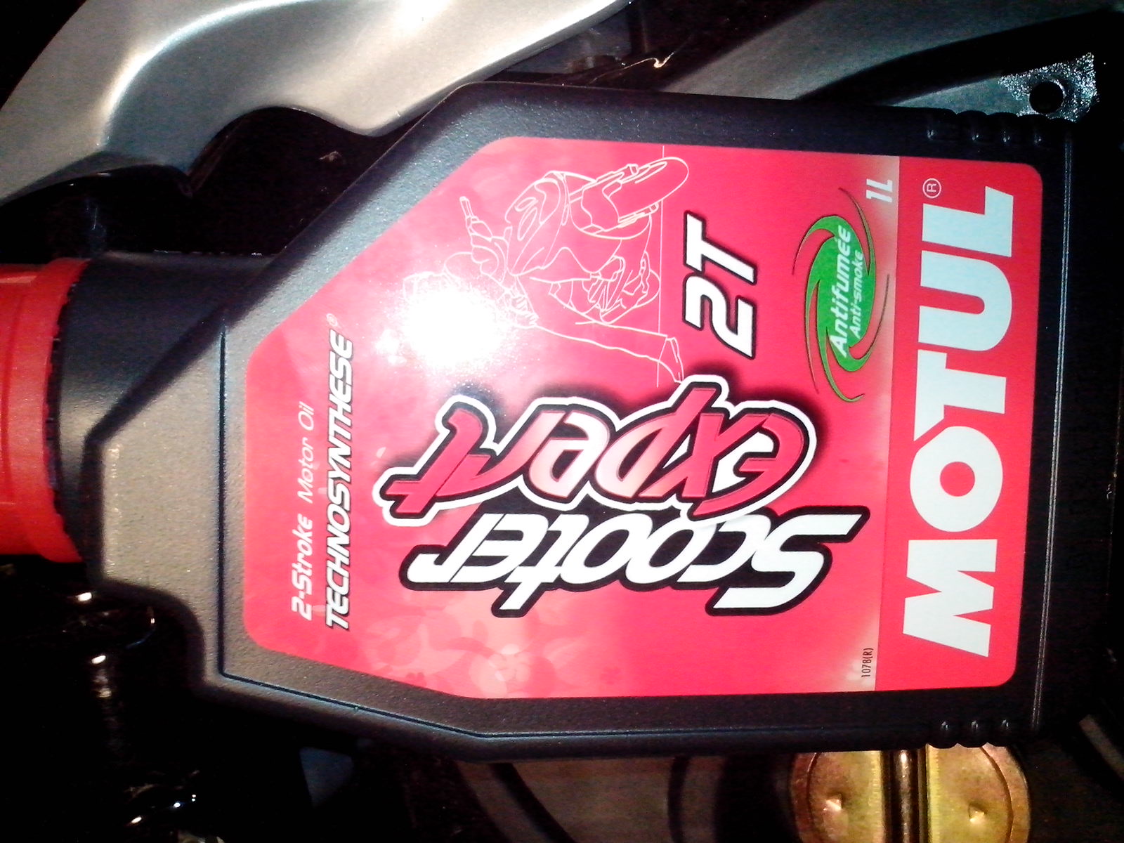

Сгонял на дачу вчера вечером, посмотрел точно какое масло. MOTUL Scooter Expert 2T.
Комментарий к файлу: фотка банки с маслом
