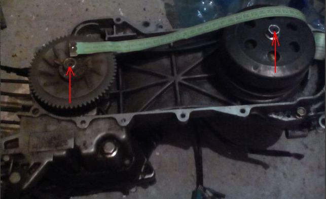

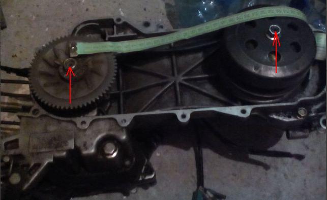

jax33!
Вот смотри, здесь я сфотографировал двигатель 139 QMB с размером колеса на 12 дюймов.. Стрелочками отметил расстояние от центра одной гайки, до центра другой гайки, и оно составляет 28 мм.. Показометр не идеальный, но тем не менее ориентироваться на него можно.. Это обычный двигатель с 12 дюймовым колесом, и ремень там ставится 729 - (17,5 - 18) на сколь не помню.(30) Если расстояние между гайками такое же в 28 мм, и все остальное тоже стандартом, и скорее всего, вариатор и центробежное сцепление, то это твой размер ремня в 729.

Стаж: 0,5
28 сантиметров, ты хотел сказать
 Заголовок сообщения: Re: Размеры ремня
СообщениеДобавлено: 19 Май 2018, 23:07
Зарегистрирован: 29 Oct 2017, 18:34
Сообщений: 357
Откуда: свердловская обл
Скутер: Irbis Grage 150
Стаж: 9
Ага тупанул, спасибо что подсказал.. 25 сантиметров и 2 миллиметра. скорее 25,2.. чем 25,3.
СообщениеДобавлено: 23 Май 2018, 12:02
Зарегистрирован: 28 Jun 2017, 07:35
Сообщений: 29
Скутер: Baotian
поставил 750, динамика лучше стала, не такой дерганный стал, но скорости не прибавило, зато выходит теперь на сцеплении на всю как и говорят люди
СообщениеДобавлено: 23 Май 2018, 21:22
Сообщений: 357
Стаж: 9
jax33..
А что замеры не сделаешь, может еще кто найдется, кому нужна будет такая информация.. Хоть другим знать приблизительно, те вообще размеры или что то новое в природе существует.. А то что ты удлинил ремень на пару сантиметров это еще терпимо, дальше уже перебор. Ну и тюнинг вариатор хорошо ставить с таким ремнем.

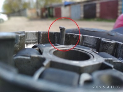

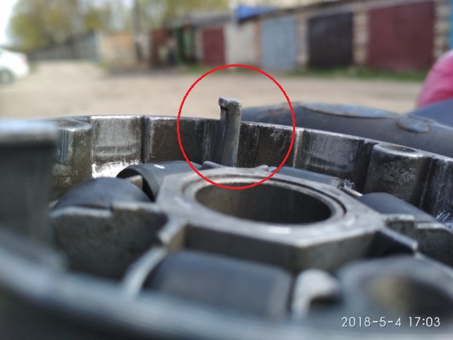

народ а эта стертость может влиять на скорость ? 82cc а едет максимум 50-54 примерно, хотя ЦПГ в том году новую поставили
СообщениеДобавлено: 25 Май 2018, 15:29
jax33
В твоем вариаторе чего то не хватает.
СообщениеДобавлено: 26 Май 2018, 00:08
Китайские варики иногда и слайдерами подобно выедает мягкий неправильный люминий.
Вариатор однозначно в мусорку, там даже править уже нечего.
СообщениеДобавлено: 26 Май 2018, 15:32
Сообщений: 29
Скутер: Baotian
Hors писал(а):
jax33
чего именно ? вроде как это разобранный с грузиками, крышку специально снял для фото, так чего не хватает ? то что есть у вас на фото всё хватает
СообщениеДобавлено: 26 Май 2018, 18:19
Ну раз всё есть

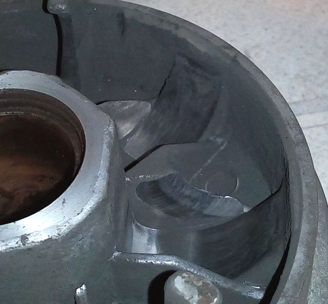

СообщениеДобавлено: 26 Май 2018, 22:04
Ничего не смущает?
Износ направляющих критический, был тысячу назад наверно...
СообщениеДобавлено: 26 Май 2018, 22:48
Сообщений: 29
Скутер: Baotian
Ничего не смущает?
Смущает , просто я в этом не шарю по этому и спрашиваю , может влиять на скорость ? Не на разгон а на скорость ?
СообщениеДобавлено: 27 Май 2018, 01:40
jax33
Нет! Ни на разгон, ни на скорость. Его рабочий ход не уменьшился.
Просто в один прекрасный момент его заклинит, в среднем положении. Грузик проест боковую стенку и встанет с перекосом. До дома доедешь, не страшно, но лучше бы сейчас заменить, выше верно написали.
Вот мой, 18 000 км прошел, заклинил - перекосило ролик.
