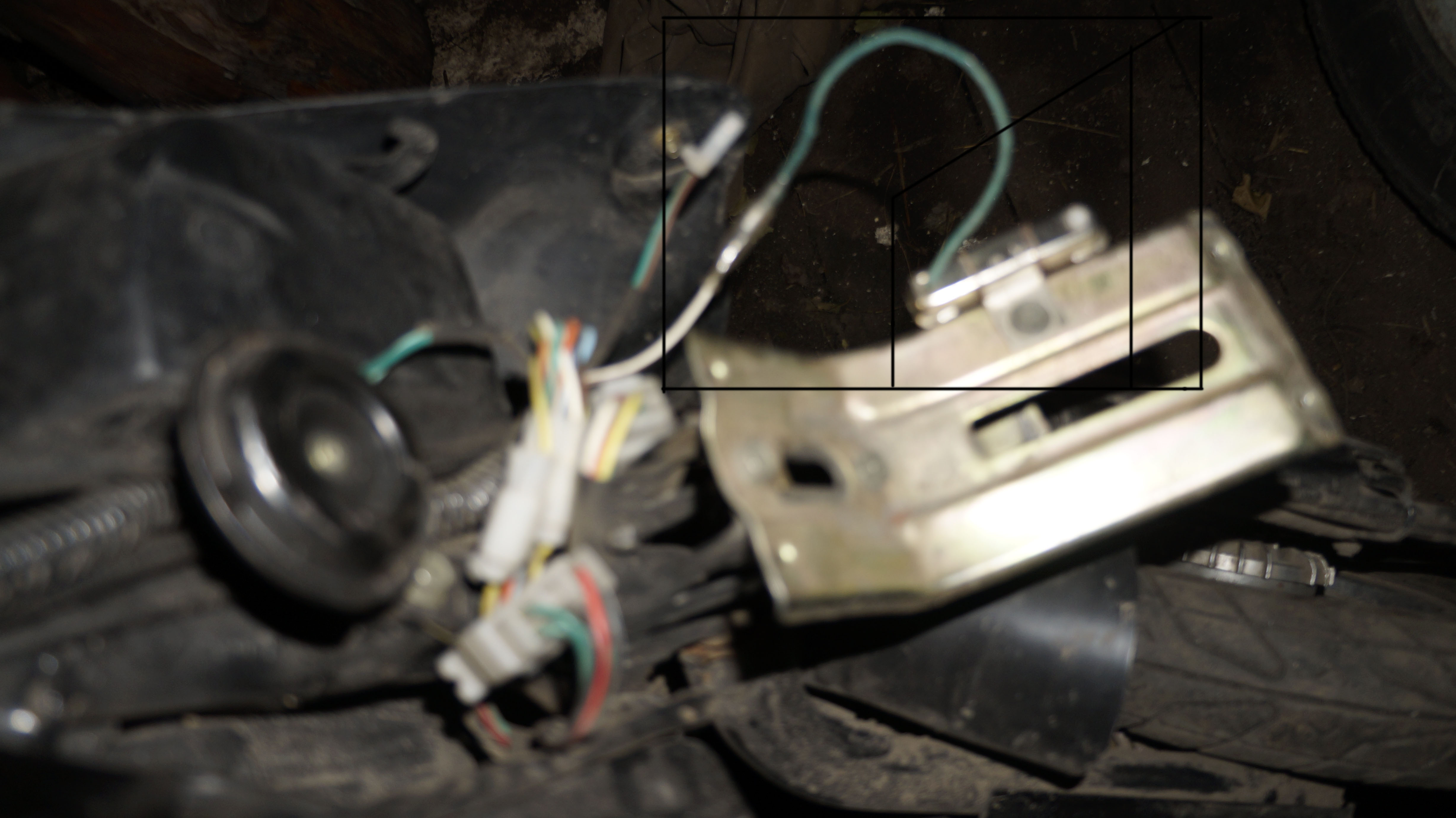

Сабж. Она ещё греется очень сильно, можно сковородку ставить и жарить яишницу, скутер работает как с ней, так и без неё.
Сорри за качество, фотка делалась ночью без света и поэтому не получилось сфокусировать камеру :)

Балластное сопротивление. Должно быть на полтинниках.

Можно поподробнее? Для какой цели оно нужно? И я скоро собираюсь перебраться на 80 кубов, нужно ли оно вообще? *DONT_KNOW* *HELP*

Почитал в интернете и вот, что нашёл:
В общем если совсем коротко,то это шунт.Чаще всего его задача сводится к стабилизации работы электроклапана.ЭК питается от фазы генератора(от фазы,потому что на него приходит не постоянное напряжение)и после этого его нулевой провод идет не просто на корпус,а через шунт.Это делается для того,чтобы на низких оборотах двигателя ЭК нагревался должным образом,а на высоких чтобы не перегревался,потому как часть напряжения начинает рассеиваться при помощи этого самого шунта.
На некоторых моделях,не только на китайских,но и на японских,есть керамические реле двойного действия:они регулируют нагрузку как на ЭК,так и на свет,таким образом регулируя силу переменного тока для РР,чтобы оно не давало перезаряд на аккумулятор.

Не то ты нашел, резистор похож,но не этот и работает не так. Он вместо фарной лампочки подключен, чтоб держать постоянную нагрузку на генераторе, на полтосных схемах он нужен и не важно что ты 80сс поставишь.

А ничего, что греется сильно? Не взорвётся? Пластик не сплавит?

Проверь напряжение на аккумуляторе на рабочем двигателе, возможно оно повышено.
При нормальном напряжении (13,8-14,5) сопротивление не горячее.

С выключеной фарой горячее, но дым не идит, если дымит проверяй напряжение, возможно РН пробило.
А вообще по правилам надо ездить со светом, а со светом оно отключается.
